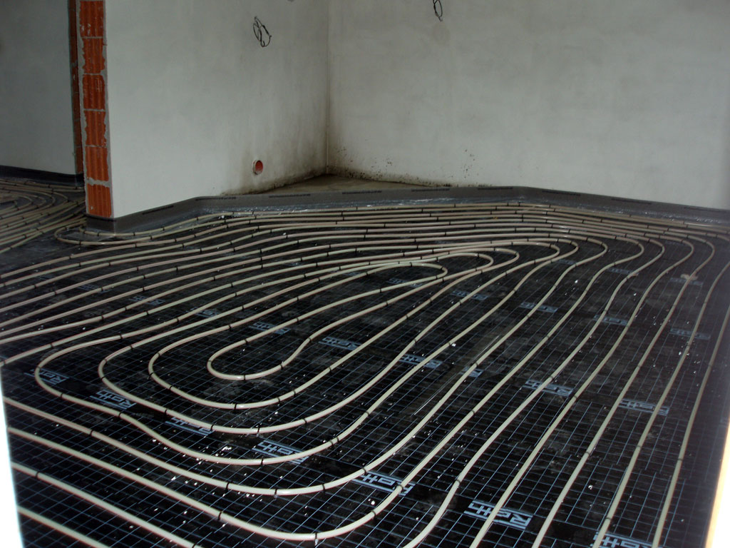

Dotázek. Někdo dává do podlahovky polystyrenové desky s takovýma čudlikama a do toho motá podlahovku. Soused to udělal jinak. Dal polystyren ve dvou vrstvách normální do podlahy ten stovkovej nebo co a pak dal fólii a na to namotal pexfit, nebo tak něco a přidělal to jen takovýma sponkama. Vypadá to docela dobře , netuší někdo je-li to stejně funčkní jako ty špunty? Vyjde to asi o půlku levnějc koupit normální polystiren, než ten s těma špuntama. Díky
Je to úplně stejné jako ty špunty, máme to taky tak. Jde jen o dočasnou fixaci, než vyliješ podlahu.…

Paráda. Co to máš za fólii pod tím?

Krycí folie na polystyrenu aby z betonu nevytékala záměsná voda a nevyplavovala sebou cement a aby t…

Dělal jsem podlahovku sám - u sebe i rodiny, taky to jen sponkuju. Na polystyren nekladu žádné folie…

Tak jestli je otázka položena ve smyslu funkčnosti hotového podlahového topení tak pochopitelně ano.…
sHpy00n 13.05.2010 11:03
uff.. tak teď koukám jako péro z gauče. Renomovaná firma REHAU dosud v klidu pokládá na KARI síť.
sHpy00n 13.05.2010 11:12
Tu KARY síť používáme dodnes, existují pro tento systém plastové příchytky a výhoda je v možnosti zv…

Já je viděl na akvathermu v čínské sekci :-) Ne dám určo tu více vrstvou pexfit, a tyto sponky a pak…

No,není nad to,položit pěkně do rovinky polystyren a na to přilepit systémové desky(ty se špuntama)…

Tady se pořád bavíte o nějakých kabelech ale na tý fotce je trubka plná vody :-)

Používá používá ale ten drát má průměr tak 5 mm když hodně. Kámoš to dával pod dlažbu do paneláku, m…

Ještě bych se chtěl zeptat na tu folii co je pod těma trubkama? To je nějaká speciální pod podlahové…

Jak už jsem psal výše, pokud se namíchá dobře beton není potřeba žádné folie (ani při použití tekutě…

Jenže já asi půjdu do toho anhydritu. uvidím, někdo pod to dává jen ty igelity z polyše, ale já bych…

Ta fólie se tam nedává kvůli teplotám či co. Ta je tam proto, že se tak vytvoří jakási vana, která t…
rokator 19.05.2010 09:21
Já samozřejmě nikoho nechci přesvědčovat, aby plachtu nepoužíval. Ale aby se někomu podařilo dostat…

POtřebovaL bych zjistit jak se to jmenuje abych to mohl někde objednat....Díky

Říká se tomu "systémová deska". Tady jsou vidět i ty sponky a nastřelovačka...
rokator 19.05.2010 10:19
Systémové desky (tackersystem)- Tak tohle mě zaujalo. Chápu to dobře, že to jsou pásky polystirenu o… poslední
