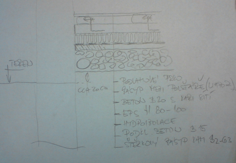

Můj plán je - každopádně okopat obvodovou zeď zvenku. Dále položit nopku -> husí krk -> a štěrk (případně použít geotextýlii). Jenže problém je, že dvě stěny oddělují pouze budoucí garáž/dílnu od ostatních místností. Je tedy možné provést postup okopu a nahrazení zeminy štěrkem jako zvenčí i uvnitř? Následovně na to položit spodní betony -> ipu (izolaci) -> vrchní betony?
A ještě důležitá otázka: V jakých vrstvách pokládat betony (základní a vrchní) na garážové podlahy? Nebudu mezi pokládat polystyrén a jen pokud bude nutné přidám do vrchní vrstvy armaturu...

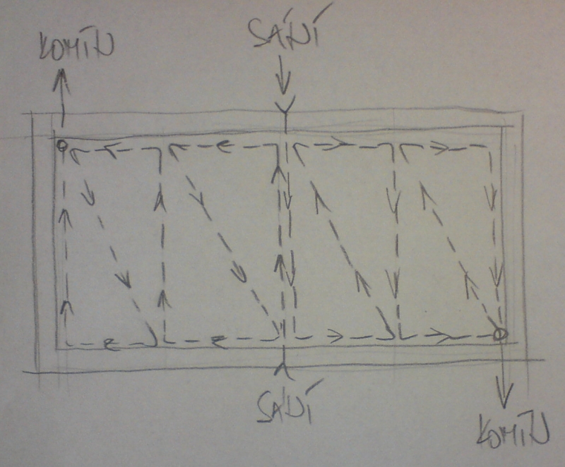

Váš postup plně schvaluji. Takto to s úspěchem funguje na mnoha objektech, mnoho let. Osobně mám za sebou několik realizací. Při provádění je nutné dodržovat některá pravidla, která jsem ve zdejších diskuzích již dříve popisoval. Odkazy vyhledám a vložím je sem také. Teď jen v rychlosti; husí krky musí být ve spádu, bez pytlů ve kterých zůstane voda stát a voda musí být někam odvedena. Nopkovaná folie musí být nad terénem řádně ukončena lištou která shora kryje, ale umožňuje odvětrávání.

přikládám slíbené odkazy: Izolace obvodových stěn a Rekonstrukce betonové podlahy včetne přiložených obrázků podlaha1.jpg a podlaha2.jpg
Byť jsou stěny široké 1m tak bych to podřezal. Pro totální odizolování by bylo na uvedené rozměry potřeba asi 10 rolí IPY. Když to budete dělat sám tak dáte peníz jen za materiál. Když to podříznete v úrovni podlahy, na podlahu položíte rovněž IPU, máte izolace hotové. Vše zalejete betonem a podlahy jsou hotové (neřeším podkladový beton,popisujete že stávající podlklad je dostatečně pevný).
Bude to dost makačka, ale IPA přeruší vzlínání vlhkoti vlastně okamžikem položení.
souhlasím s obrázkem 1a2. Ale to jen zmírní vlhkost, nikoliv odstraní.

Tak nějak jsem prostudoval materiály, které jste mi poslal - děkuji. Jenže když to porovnávám se svým problémem, tak nalézám další a další potíže. A) rozhodně se se základem podlahy nedostanu na 20cm nad terén nyní je podlaha zároveň s terénem a práh vrat je přibližně 20cm nad terénem takže mám od terénu 20cm dostat tam vše trubku, štěrk, betony. Ale zvenku kde budu mít vyvedené sání budu mít drenáž okolo zdi, je možné vyvést sání do štěrku drenáže - tudíž pod urovní terénu?
nebo jsem si myslel udelat vyspádování do té venkovní drenáže a ve zdi udělat téčko a ten horní konec vytáhnout ze zdi nad terenem...
