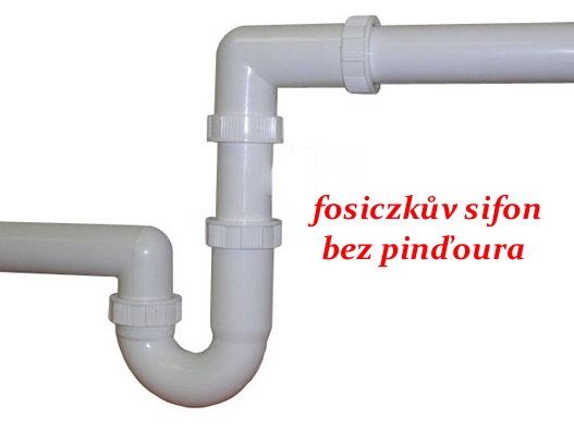

mam malej dotaz, potřebuju připojit k sifonu myčku, ale má to pár háčků...
vypadá cca takto:
ale, neni tam pinďour a žádnej kterej bych tam mohl napojit se mi nepodařilo sehnat..
-vyměnit ta část trubky na pinďoura nejde protože je to celý napevno a ta část musela bejt upravená aby to všechno sedělo
-celej sifon asi také ne protože ta roura do zdi je tam nějak pěkně našouplá
-na tom mym sifonu je ale ještě vespod závit, na kterej by šel pinďourek namontovat, ale zajímalo by mě jestli by třeba sra*špína netekla zpátky do myčky
-nebo jestli de to "účko" ve spod zaměnit za tu pěknou bílou hadici, a pak by šla v poho vyměnit ta část se závitem na pinďoura
co doporučujete? díky

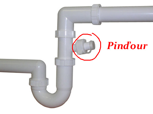

A co takhle vyšroubovat tu "věc" co trčí uprostřed a na její místo našroubovat hadici z myčky ?
ja bych rekl,ze to uprostred je spojka na hadici...............
Dyť jo. Místo napojení je to, které trčí uprostřed a je zadělané tím špuntíkem. Na obrázku je jasně vidět, že to tam je jen pro případ, že tam zatím není ta myčka napojená.
Ukázal jsem tento obrázek i s textem zadavatele dceři - místo napojení myčky určila naprosto jistě.

na tom prostřednim dílu jako je závit a otvor na připojení bůhvíčeho, ale tu přípojku na hadici ktérá by tam pasovala sem nesehnal, zajímalo by mě tedy jestli bych tu hadici moh šoupnout na spodek toho spodního dílu (účka), kde je taky závit na bůhvíco, a tam zrovna pasuje "piňdour" kterej tu mam, ale de mi o to aby splašky a všelijaký svinstva netekly do myčky...

Tk který obrázek opravdu ukazuje skutečný stav ? Píšeš tu o pinďourech, ale na spodním díle v účku žádný není ? Vídím jen ten díl který je zakroužkován a tam je napojení hadice, ne ?
Je to podle mě standardní závit. Pokud tam nejde hadice z myčky nasadit tak bych to zaslepil a do zaslepení bych si udělal otvor jaký potřebuji( pokud hadice od myčky opravdu není zakončena koncovkou se závitem). Stejný postup - ten ze záslepkou - jsem udělal i doma.
Jinak, do spodní části syfonu nic nepatří, odpadní voda by se hrnula kam nemá. Napojení se dělá vždy nad sifonem.
Aha. Takže ty tam na prostředním díle nakonec opravdu máš jakousi odbočku, ale ta je jestli tomu dobře rozumím uzavřená maticí, protože tam přece nemůže být díra, že? Zkus tedy tu matici odšroubovat a podívej se co je pod ní. Dám za to krk že tam je pindour schovaný, otočený dovnitř a přez něj je kulatá záslepka. Pokud se dobře pamatuji, tak před 20 roky se ty sifony dodávaly právě takto otočené.

Jak praví kolegové. Sundat špuntík a narvat na to čůro, co se pod špuntem objeví, hadicu od myčky.
