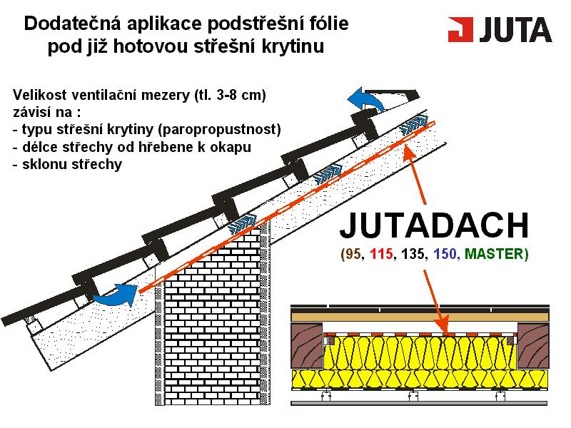

dodatečná tepelná izolace: Mezi krokve vložit kontaktní folii gramáž 135-150 viz obrázek (pozor u ná…

Míšo, "přisponkovat nejdřív na krokve,napnout,zajistit latěmi" podle vaší šikovnosti vyberte vhodný postup, aby jste dosáhl kvality na obrázku. Folii Jutadach 135. trámy neobalovat, folil nesmíte vatou vyboulit!!!
"Mezi izolací a parotěskou musím nechat taky vzuchovou mezeru směrem" NE
folii pod palubky Jutafol AL 170
