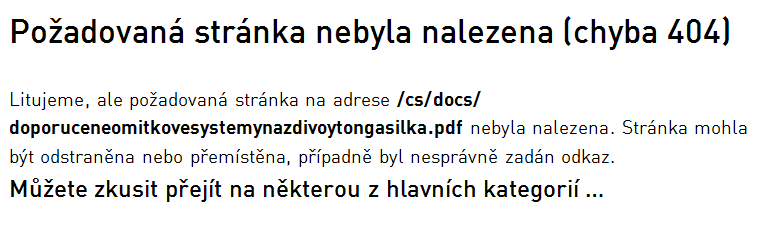

Doporučené vnější omítky na Ytong najdete na http://www.ytong.cz/cs/docs/doporuceneomitkovesyst emynazdivoytongasilka.pdf
S pozdravem
Technická podpora Ytong
chyba v Matrixu
![[http://kutilska.poradna.net/file/view/3340-ytong-p ng]](/file/view/3340-ytong-png)
Občas i technická podpora potřebuje podporu.
Správný odkaz je tento: http://www.ytong.cz/cs/docs/doporucene-omitkove-sy stemy-na-zdivo-ytong-a-silka.pdf
