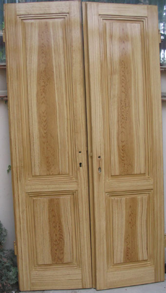

panove prosim o radu.
chci predelat drevene schody, ktere jsem pred cca 10 lety fladroval jakousi barvou Dulux, kde jsem v sade koupil jak podkladovou tak vrchni barvu.
v te dobe jsem nemel o fladrovani ani tuseni, tak jsem bral co bylo. nicmene uz tehdy mi odstin barvy moc nevyhovoval ale nedalo se nic delat.
doba pokrocila a chtel bych to tentokrat predelat na barvu, ktera by se me i manzelce libila.
tak nejak jsem zjistil, ze nemusim byt zavisly pouze na koupenych sadach ale muzu si jak podkladovou tak vrchni barvu dat podle sveho.jenom presne nevim, jake typy tech barev by to mely byt.
moje predstava vysledneho dekoru je neco jako briza, pripadne neco trochu tmavsiho, nicmene by to melo byt svetle drevo . treba jako prilozeny obrazek.
jako podkladovou barvu bych dal (pokud mi neporadite jinak) nejaky balakryl. ale nevim, jaky typ barvy na tu vrchni vrstvu, ktera dela prave tu "drevenou" kresbu. v te sade od duluxu co jsem mel se ta vrchni barva podoba barvou a konzistenci medu. je takova hodne husta.
poradite mi, jaky typ barvy se tedy dava na ty vrchni vrstvy ?
pripadne jak to cele udelat co nejlepe, pripadne kolik vrstev a jaky postup. dekuji
V každém případě obě barvy by měly být stejného typu.Nelze dobře míchat disperzní s olejovou nebo fermež se syntetikem.JABRAKA

Ono těch lidí,co to umí prakticky už moc nebude,já to viděl provádět naposled v roce 1964,tenkrát mistr nějakou barvu v prášku používal a štětcem vzory vytvářel

nevite nekdo, kde by se dalo sehnat to "tvoritko" , jak se s nim delaji ty leta ?
zkousel jsem ruzne hobby markety, obvolaval barvy laky a bud nevedi co chci nebo nemaj...
pokud by jste nekdo vedel, kde v praze se to da zarucene sehnat, byl bych vam zavazan za informaci
tak uz jsem sehnal prodejnu, kde maj dokonce 2 druhy !
ted jeste zjistit, jakej druh barvy davat jako tu vrchni, kdyz podkladova by byla balakryl.

yo yo.. stari mistri .... mame doma dvere ktore su natrete imitaciou dreva, velmi dobre to vyzera aj dnes po 20 rokoch!!, ten majster ktory to robil zial uz nezije... z pamati tusim ze najskor dal nejaku zakladnu farbu, potom mydlom nakreslil strukturu letokruhov a dalej pouzival spongiu, fermez, a asi nejaky lak, ale vysledok je na nerozoznanie od skutocneho dreva. Kde sa dozviem skutocny postup ako nato ? Dik.
