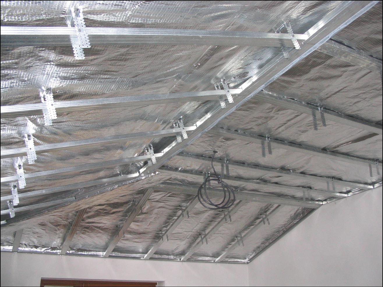

rad bych se zeptal ohledne sadrokartonovych praci. Jedna se o novy rodinny domek, kde je jedna mistnost podkrovni. Strop a sikminy teto mistnosti bych chtel oblozit sadrokartonem. Je mi jasne, ze nemohu sroubovat sadrokarton rovnou ze spodu na krovy. Otazka ale je, jak se toto spravne resi. Jaky typ kovoveho profilu nebo jinych dilcu mam pouzit? Hledam proste "neco" co prisroubuji ke krovum a k drevenym castem strechy A na to "neco" pak prisroubuji sadrokarton.

"Je mi jasne, ze nemohu sroubovat sadrokarton rovnou ze spodu na krovy."
A proč to není možné ?
Protože:
a) trámy nejsou rovné
b) trámy pracují a SDK by praskal
c) originál kovové profily a závěsy jsou jako stavebnice Merkur, dobře se s nimi pracuje a dělá rovina
d) je to prasečina
přesně tak, navíc mě napadá nebudeš tam dávat izolaci? Já třeba dávám 18 mezi krovy +8 mezi rošty sádrošu. Taky by tam měla bý vzduchová mezera a hliníková fólie ( kvůli odrážení tepla)
Už jenom proto, že ty krovy určitě nemáš na milimetr stejné. Možná ani na centimetr stejné. Takže našroubováním na krovy jen zkopíruješ křivost krovů.
Kdežto vytvořením rastru z profilů připravíš dokonalou rovinu, máš možnost různě popustit výšku profilu.
Takže konečná SDK plocha bude rovná. A také nezapomínej, že dřevěné krovy stále pracují a veškeré tyto pohyby by se přenášely přímo na SDK a ten by popraskal, resp. spáry mezi deskami. Ten profilový rastr trochu toto pnutí zmírní a k praskání nemusí dojít.
