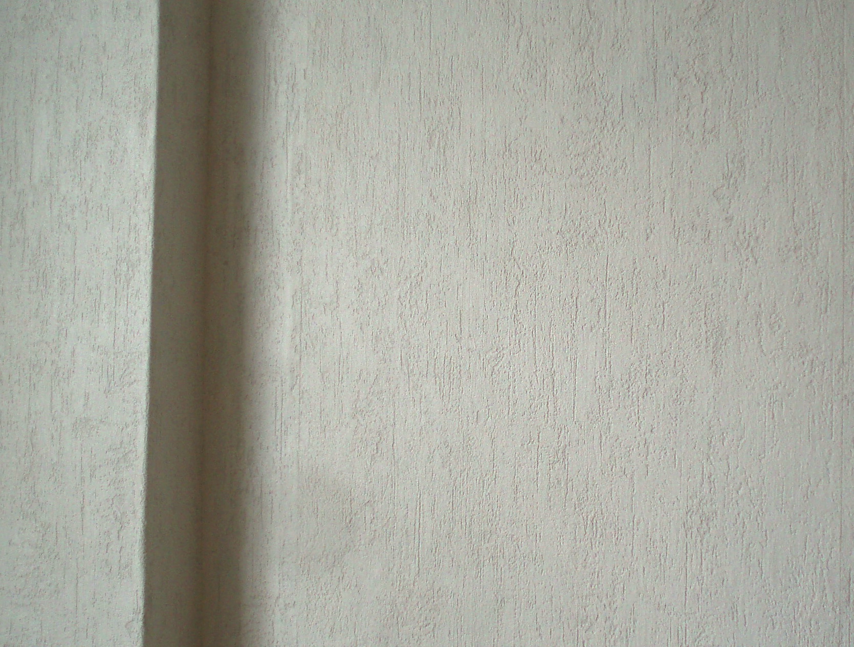

Škrabala jsem plastickou omítku na betonové zdi, ale podařilo se mi na několika místech sundat i mnohaletý štuk, někde ale zůstal.

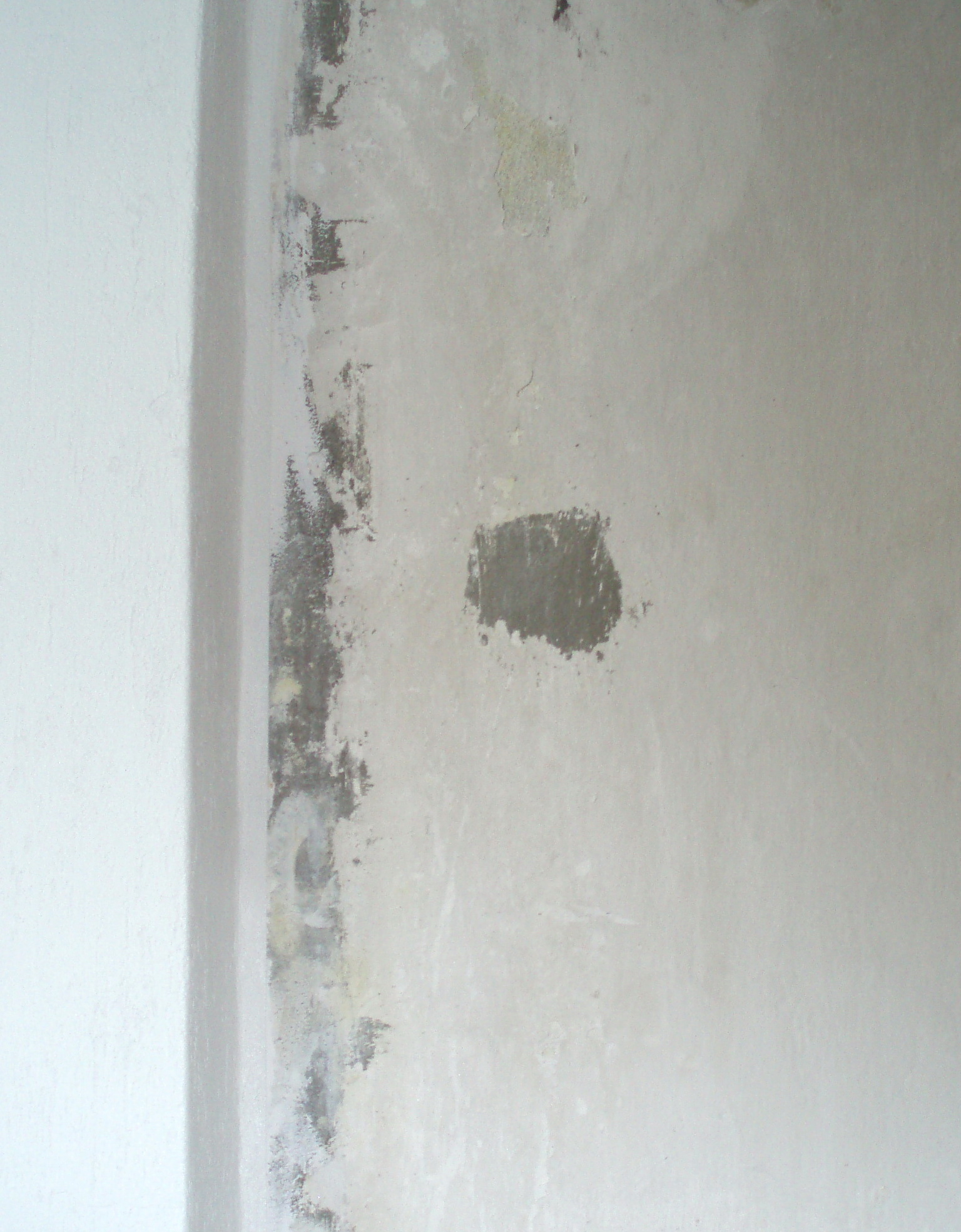

Zároveň se při škrabání objevila nerovnost stěny. Opadalo předchozí vyrovnání. Jde o to, že k betonovému jádru (koupelna záchod) je naplesknutá zeď, jakoby pokračuje, ale rozdíl je asi 1 cm. Vypadá to naprosto strašně.
Koupila jsem keraštuk, ale stěnu před nanesením musím nějak srovnat, ale ČÍM a JAK???
Vadí, že budu nanášet nový štuk přes starý? Když se mi nepodařilo všude ho sundat? že bych ty rozdíli překryla čím mi poradíte a pak celý přeštukovala?

Ono nedrželo jen to centimetrové dorovnání zdí, jinak to jinde drží se sem tam dírou.

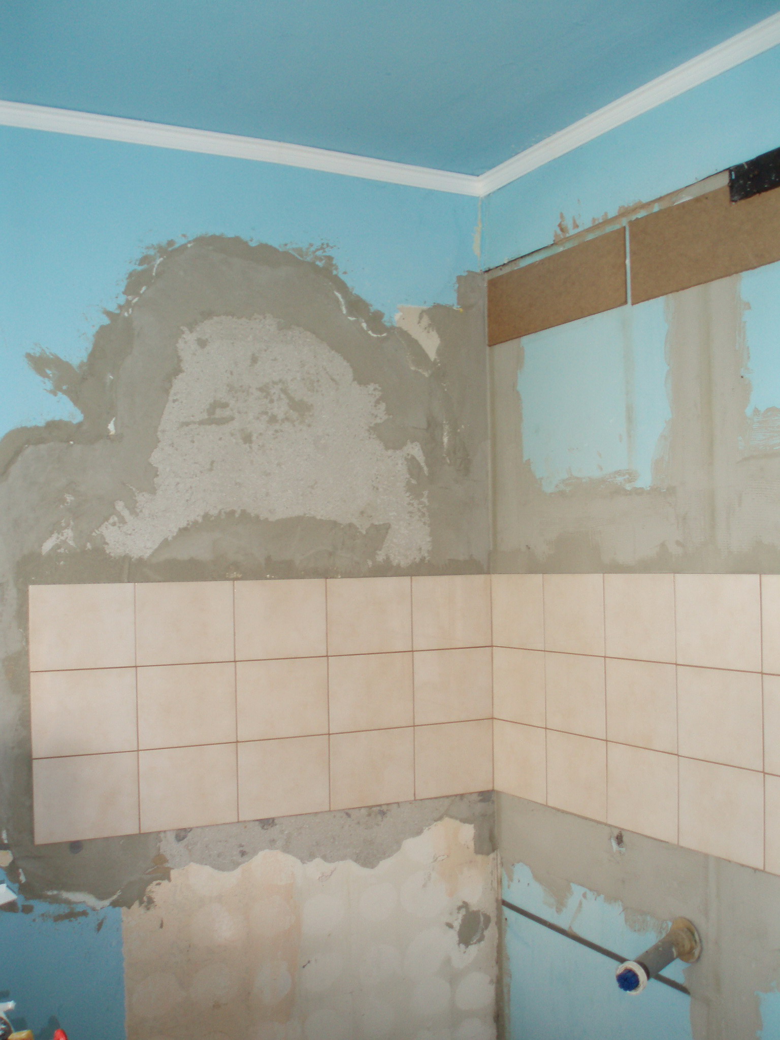

Právě jsem dokončil podobnou opravu,v paneláku opadávají nanesené omítky v ploše až 20 dm2.Zarovnal…

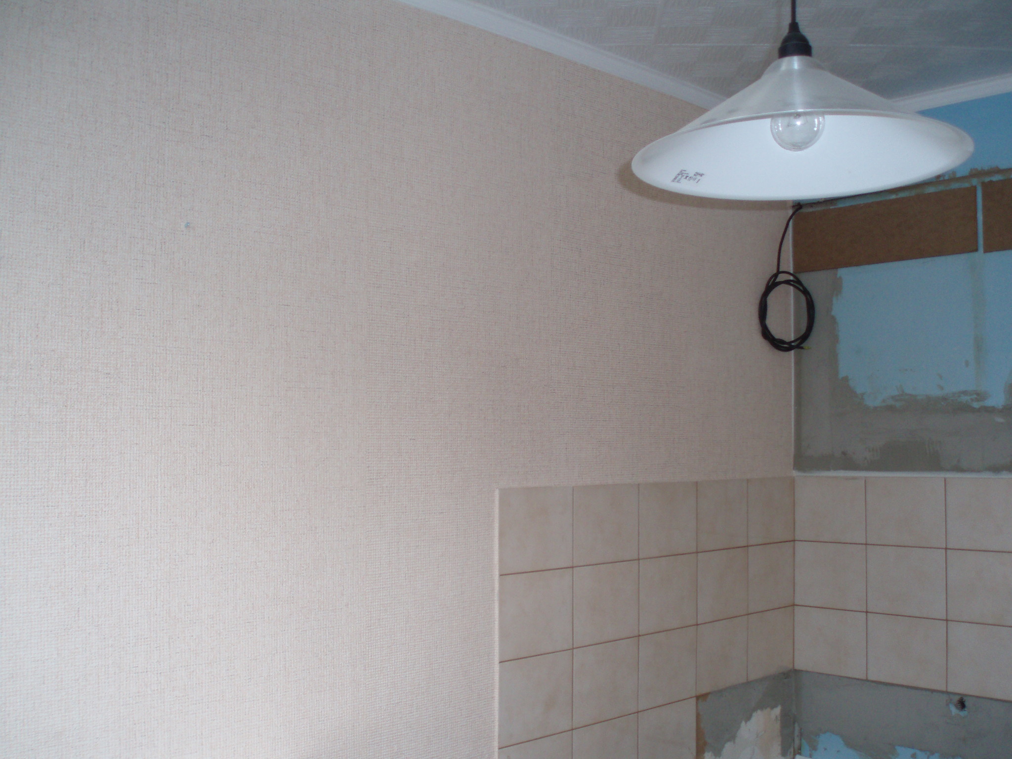

Takže slíbené fotky,kuchyňka je v pucu.Chcete takovéto zdi? JABRAKA_ poslední

Právě jsem dokončil podobnou opravu,v paneláku opadávají nanesené omítky v ploše až 20 dm2.Zarovnal jsem to lepidlem,stojí 1kg /10.50Kč.Bohužel jsem to nevyfotil,ale zeď je rovná,jak tam nikdy nebyla.Po srovnání stěrkou JUBOLÍN je zeď už teď perfektní.Ale přijde na to ještě tapeta zítra ofotím výsledek.
