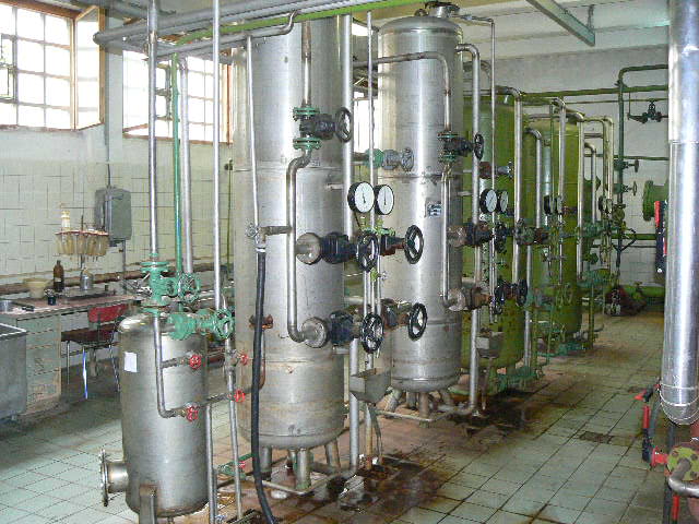

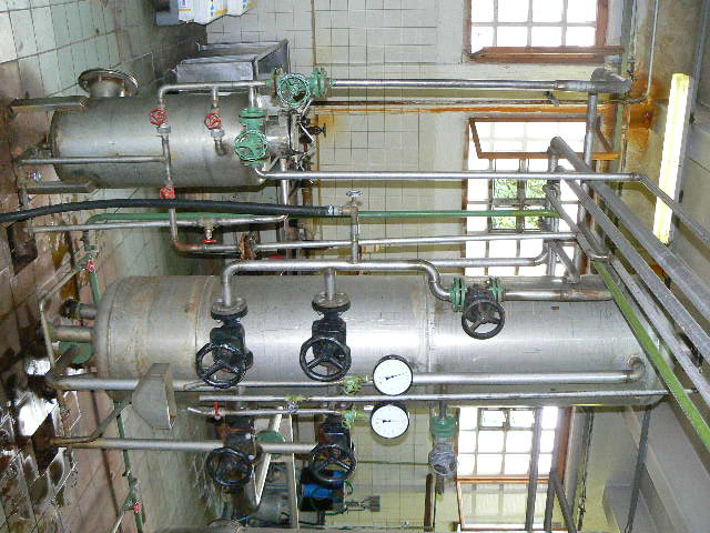

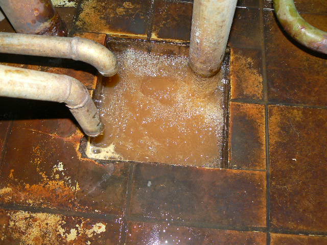

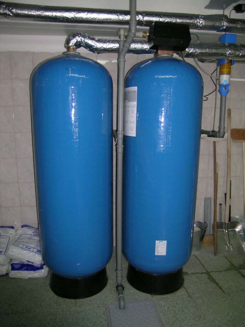

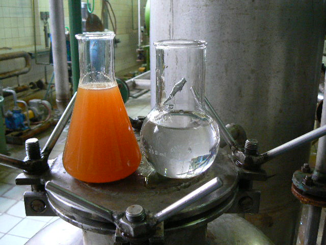

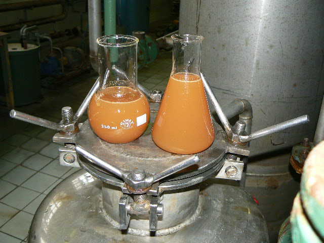

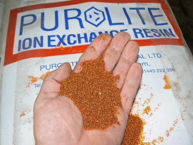

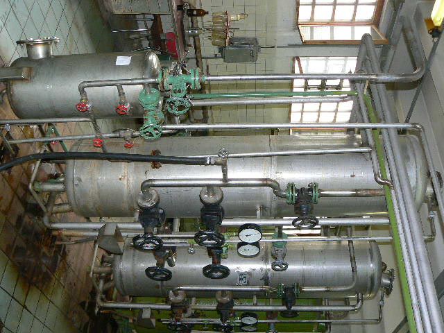

Tak jsem dnes ráno vyskočil z toho rychlíku jak píšete a vzal si sebou foťák a mimo plán udělal regenerace (jinak by vycházela na zítřek). Každá regenerace ma tři fáze: praní(viz foto co katex pochytá ještě po pískových filtrech a to je voda pitná z vodovodního řádu), vlastní regenerace a výplach. Takováto a i trošku modernější zařízení (bohužel z těch foto raději ne - trochu firemní nouhau) obsluhuji cca 15 let a regenerace na těchto zařízeních se provádí 2 až 3x týdně. Na fotkách je to nejstarší zařízení, ale právě na něm je alespoň vidět jak to pracuje.
S pozdravem Skipi

Ty pytle na poslední fotce je tabletovaná sůl? Automatická regenerace iontoměniče?
ANO
