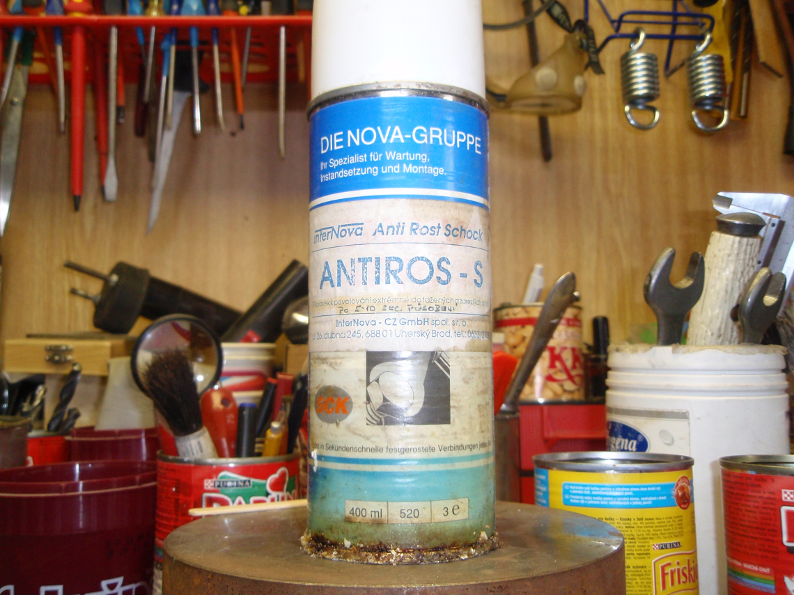

Kup si přípravek ve sprei,jmenuje se ANTIROS-S,který způsobí zmrznutí kovu. na zarezlé a extremně zatažené šrouby.Stříknutím na šroub(né na okolí šroubu),způsobí jeho podchlazení,čímž se mírně smrští a po pěti až deseti vteřinách ho můžeš lehce vyšroubovat.Používám ho už léta a je to fakt bomba.
Opravdu se to tak jmenuje?
Opravdu ano.Nebyl jsem líný zajít do dílny a podívat se.Důležité je počkat jen těch 5-10 vteřin,aby se neochladilo i okolí.
Kde se to dá sehnat? Nebyla by fotka? Zatím to na mě působí jako rovnák na vohejbák.![;-)](https://static.poradna.net/images/smiley/wink.gif)
Distribuce InterNova-CZ GmbH,ul.26 dubna 245,Uherský Brod. www.internova.cz
Mám to již několik let,možná to má nyní jiný název.
Takže sprej na ochlazení? arktik
No vidíš,má to akorát jiný název.Já to moje ofotil a teď hledám na netu,kam to kvalitně uložit.Poraďte kam.
Můžete to vložit i přímo sem, pod oknem, do něhož píšete text příspěvku, je tlačítko "Procházet" - klikněte, vyhledejte obrázek a poté dejte "Přiložit".
Tady je.
Díky, vypadá to téměř archivně.![;-)](https://static.poradna.net/images/smiley/wink.gif)
Ano, má to tu správnou patinu. :)
Jinak ten velký šroubovák, co visí v pozadí vlevo, co je červeně poplastovaný až téměř ke špičce, jsem na povolování toho šroubu zhuntoval. Mám z něj lodní šroub.
Podle mě zapomeň na spreje co ti zmrazí šroub. Používá se tekutý dusík při montáži hřídelů do otvorů. Tam to má smysl. Stříkat na pidi šroubek je marná práce.

Tak s tím bych nesouhlasil.U spreje je i trubička,kterou lze stříknout právě na malé plochy.Stačí kapka na ten zalomený šroubek a tutově půjde vyšroubovat.To můžu potvrdit z letité praxe s tímto přípravkem.Použil jsem ho i na menší ulomené šrouby.Stačí kousek tvrdého papíru napíchnout na ten šroub,stříknout a kleštěma vytočit.
