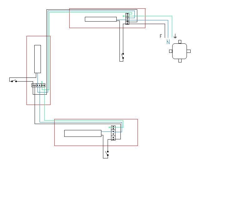

No zarivky jsou poveseny na retizkach asi tak 40cm od drevenyho stropu, vedl bych ho kus po piskovcove stene z krabicky(s věnečkem) a pak po tramu( tam bych dal asi el. listu a pak sem myslel ten kabel povesit pres kus hadice taky na retizek jako ty zarivky. Zarivky jsou odsebe asi tak 2,5metru a tak se mi to nechce davat do list na strop. A pak to vypinani sem chtel vyresit tak, ze by sem z kazde zarivky spustil dvoulinku kabel s koncovym vypinacem, ktery by prerusoval fazi.
tak jeste prikladam schema toho zapojeni jak si to predstavuji
Fáze se značí L. Ale jinak je to v pohodě. čím je jištěn ten přívod do krabičky?
Krabicka je jistena jisticem v rozvodove skrince a na tom jistici jsou jen dve svetla a jedno z tech svetel asi zrusim a pichnu tam ty zarivky. Elektrika tam je delana koplet po celym baraku pred 3 rokama takze cely komplet rozvody v medi a vsechny jistice taky vymeneny takze se moc nebojim toho ze to pretizim. Takze staci ten kabel CYKY 3x1,5 ?
