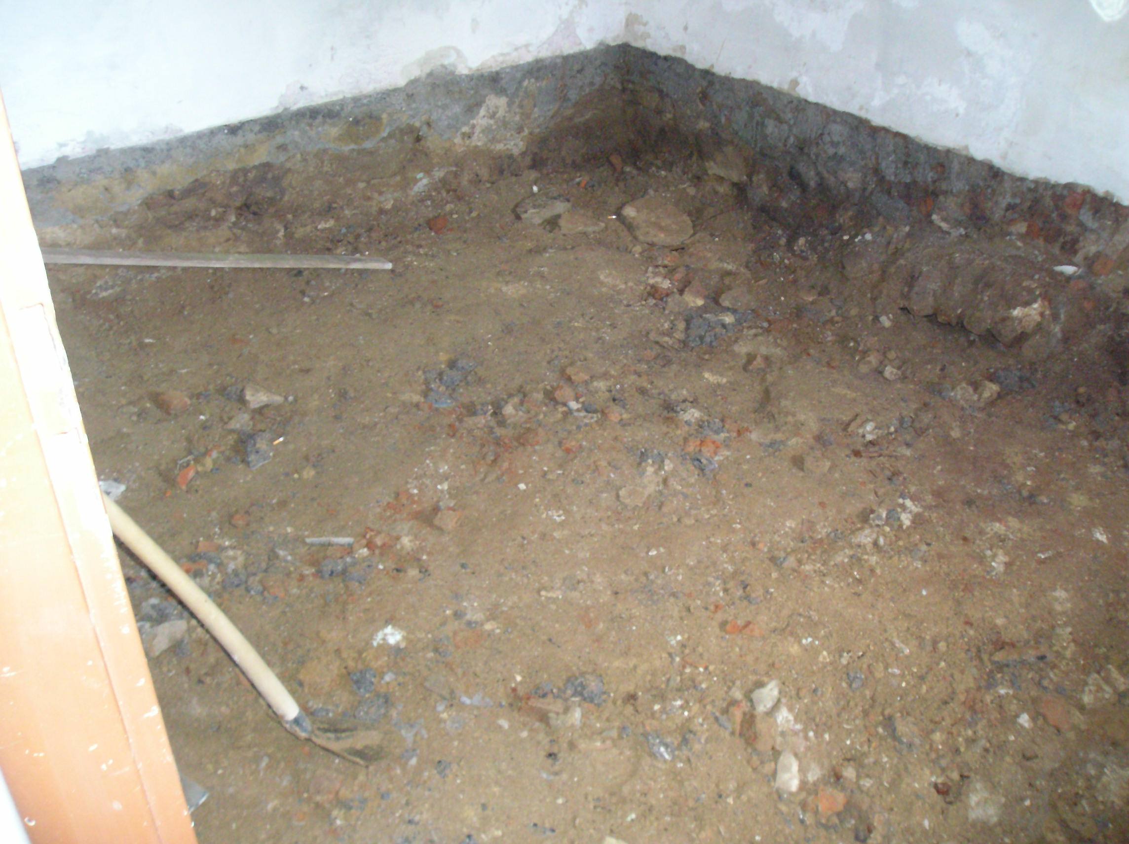

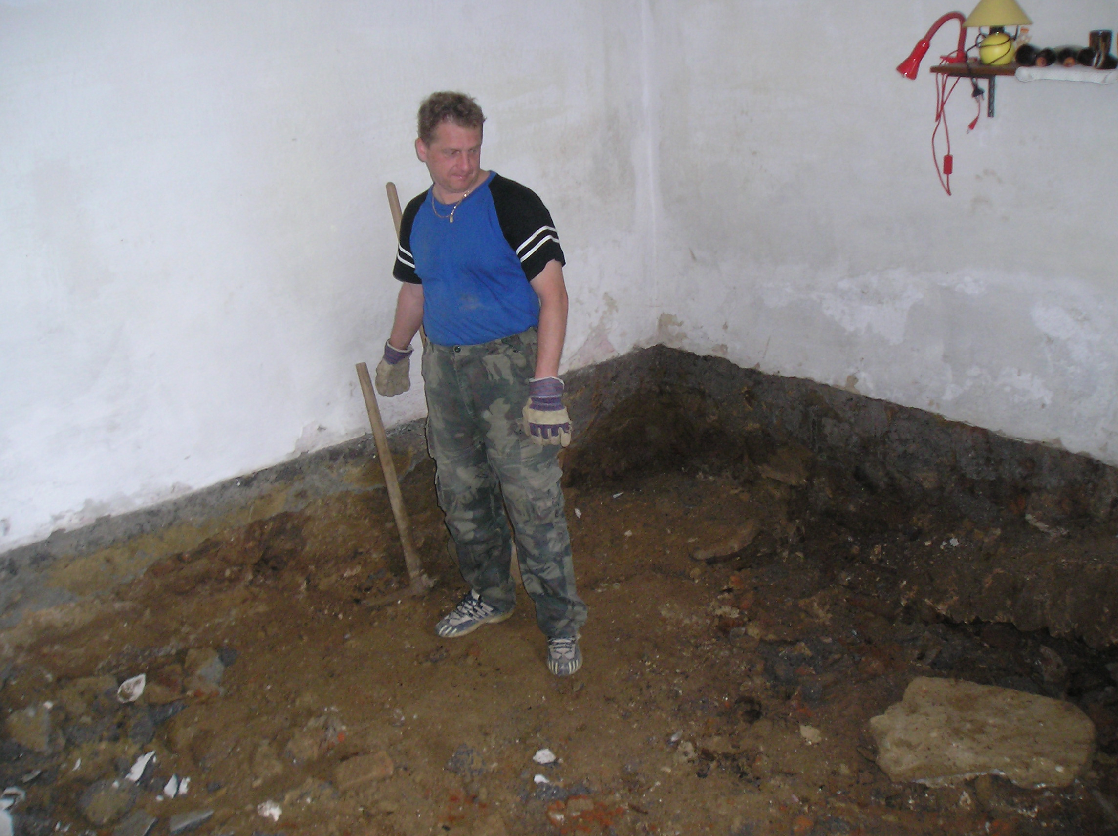

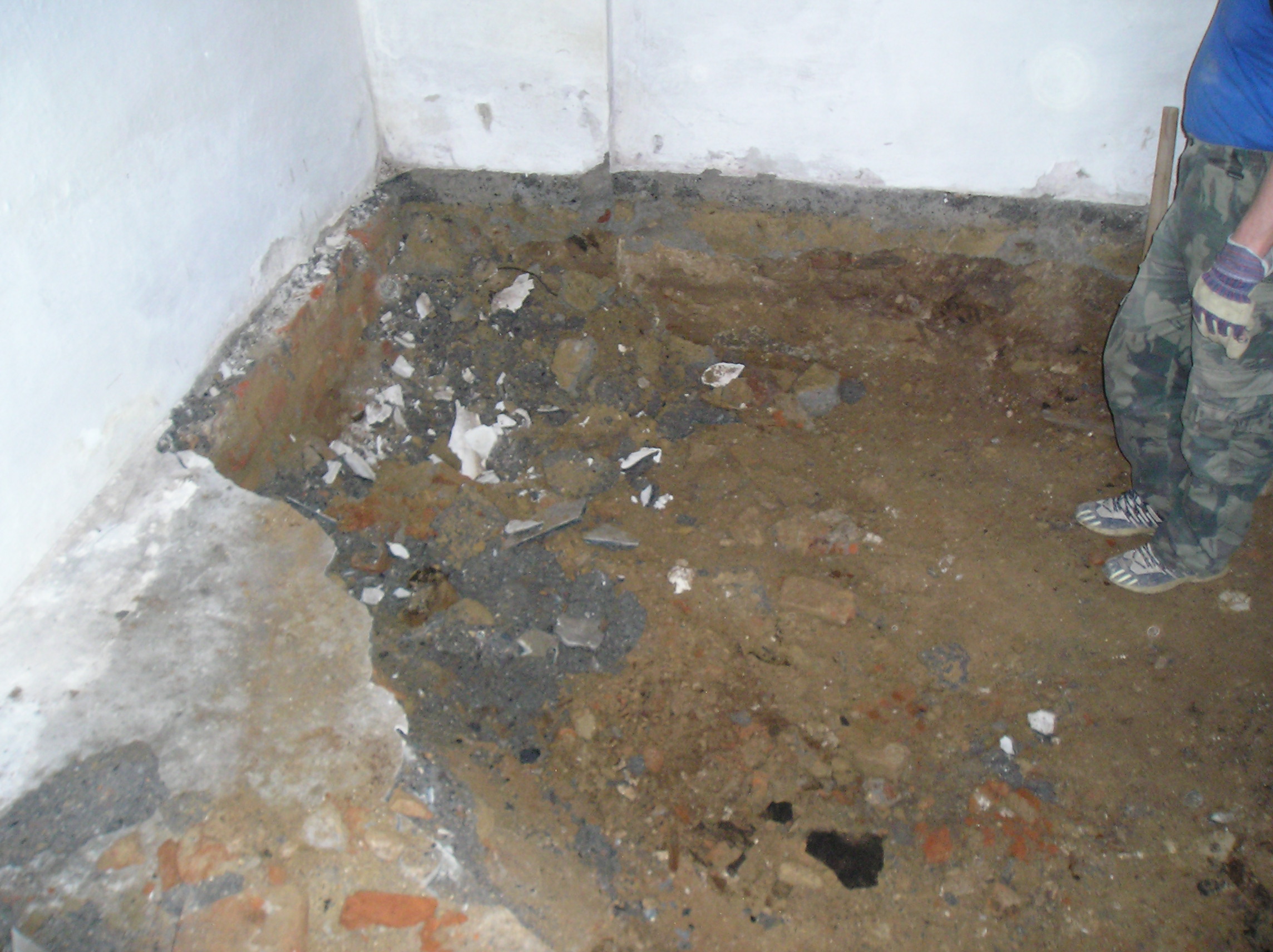

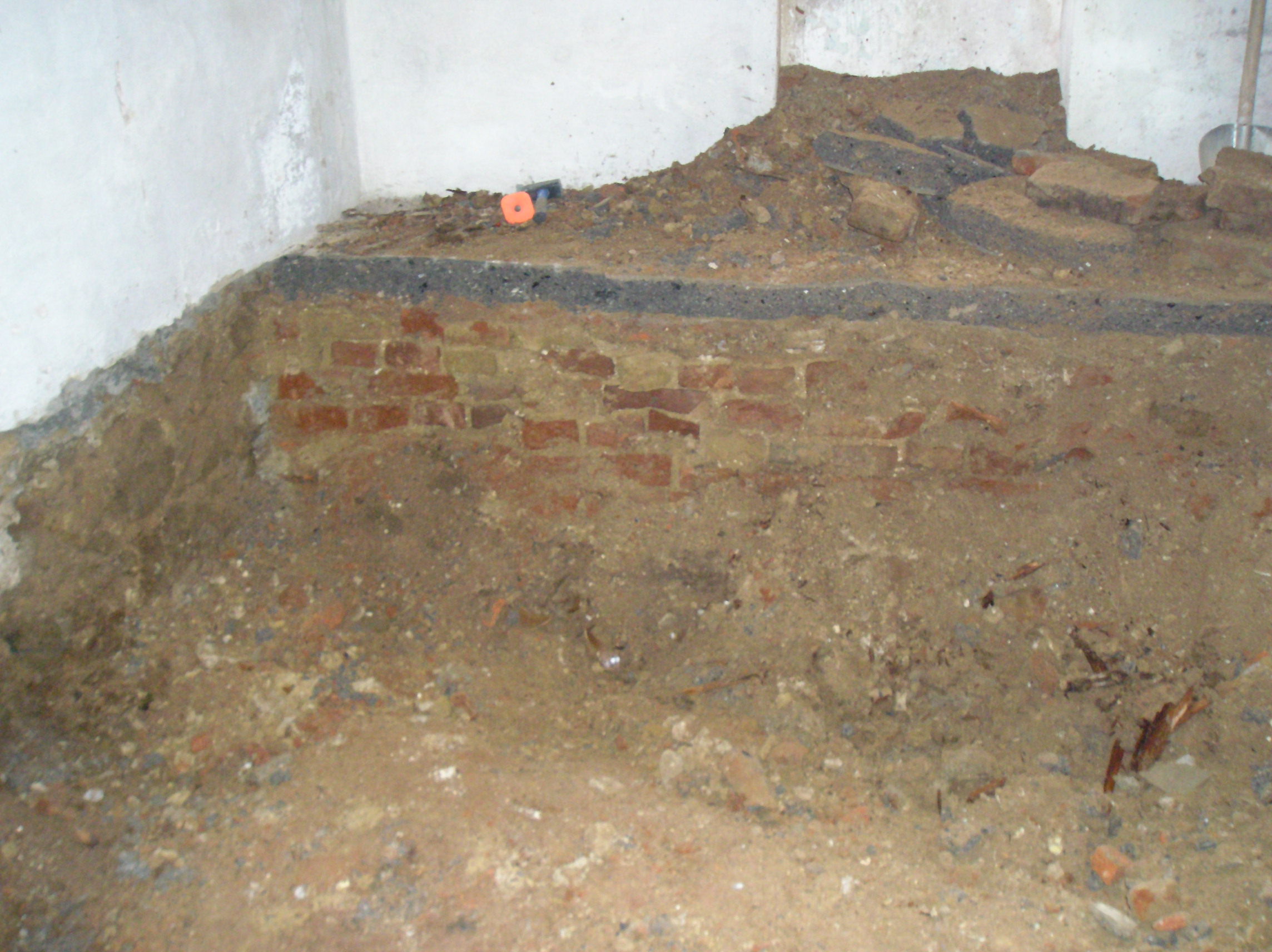

Dobrý večer.Přečetl jsem si všechny možné příspěvky v této poradně a chtěl jsem se tedy zeptat jestli mnou zvolený postup je správný,nebo co popřípadě udělat jinak.
Jedná se o domek který není odizolován,a je postaven ze smíšeného zdiva(převážně kámen).První co jsem udělal bylo obagrování celé chalupy,položení nopovky,drenáže,trativodu kam jsem svedl okapy a zasypání štěrkem....podle postupu,který zde byl uveden(za což dodatečně strašně moc děkuji)
a ted jsem rozhodl udělat novou betonovou podlahu,protože ta původní byla popraskaná a v jednom místě propadlá.Podlaha je umístěna asi 80cm nad okolním terénem.Co se týka vlhkosti,tak to prý není tak strašné.Takže minulý týden jsem podlahu vykopal do hloubky 60cm a zjistil jsem že pod touto místností je sklep,který je zasypán vším možným,včetně nadherné kachlové pece:o(,ale dno podlahy je pevné a neměl by být žádný problém.
1)Rozhodl jsem se že udělám podlahu odvětranou drenážními trubkami(předpokladám že jsou to ty samé žluté trubky co mám okolo chalupy),které položím podél stěn a jeden průduch dám ven skrz zed a ten druhý vyvedu na půdu,protože v místnosti není žádný komín.Chci se zeptat jak daleko mám dát ty drenážky od zdi a jestli můžu na konec te drenáže dát obyčejnou odpadní trubku kterou zasekám do zdi a vyvedu na půdu.Popřípadě jestli se to odvětrání nedá udělat nějak jinak(sekat skrz kámen nic moc).
2)potom dám štěrk asi 15-20cm
3)na štěrk vyrovnávací vrstvu betonu o sile 5cm,pro jistotu s kari sítí,nebo z ocelovými drátky které mám doma.ten beton nedám až ke zdi,ale myslel jsem si že ho ukončím na začatku té drenážní trubky.Aby prostě nad tou drenážní trubkou žádný beton nebyl.
4)Na tento beton navařím hydroizolaci(IPU)s tím že ji přetáhnu na 3 obvodových stěnách asi tak 30cm do zdi a na té 4 stěně,která tvoří příčku mezi dalším pokojem a je z cihel vyseknu postupně cihly v ůrovni podlahy vedlejší mísnosti a tu ipu tam podsunu zavařím a zase zazdím.
5)položím 10 cm polystyrenu podlahového(jak jsem četl od p.Cukráře 5a5cm)
6)obyčejnou černou folii a beton s kari sítí o síle 8cm,polštáře a dřevěné podlahové palubky mezi které dám vatu.
Koukal jsem ještě na stánky www.karlomix.cz na vzduchoizolační systém,ale zjistil jsem že se do toho už pěkně zamotávám,tak jsem to radši vzdal.
K dotazu posílám i pár fotografií.
Za Vaše rady a názory strašně moc děkuji.Mirek Subrt

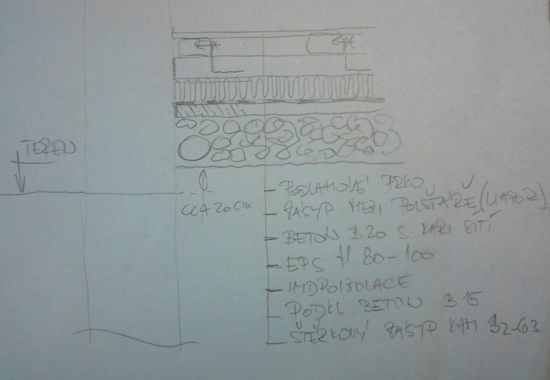

Tak jsem se právě vrátil ze stavby, protože nám pěkně protekla a co nevidim... :-( Když řeknu že si sypu popel na hlavu, pak to stejnak neomluvim.
Ale k věci a popořádku..
1) Jsou to ty stejné žluté trubky jako kolem baráku. Aby mělo odvětrání komínovým efektem účinnost, musí být trubky průměru 100mm. Osmdesátky jsou málo. Vyvedení vzhůru plastovou odpadní rourou máte také správně. Je to běžná praxe, ale je nutné je vytáhnout až nad střešní plášt, aby něšla vlhkost, i když jí moc nebude do půdního prostoru. Zasekání odvětracího komína do zdiva, předpokládám obvodového se mi vůbec nelíbí. Zdivo se tak oslabí, bude prostydat a na vnějším povrchu komínového odtahu by pak mohla kondenzovat voda. To není dobře, leda by se trubka ve zdivu důkladě oizolovala. Takto se bude muset oizolovat i volně vedená roura v půdním prostoru, aby se vodní páry z půdy nesrážely na rouře a nestékaly po ní, což mohlo mít za následek mokrý flek kolem roury na stropě o patro níž.
2) Štěrku určitě 20cm.
3) Na podkladní beton postačí prostý beton (bez výztuže KARI sítí) B15
4) Hydroizolace nějakým Hydrobitem, či Foalbitem v případě výskytu radonu. Podvlečení pod příčku oddělující místnosti schvaluju, ale vytažení 30cm bych nedoporučil. Čím více vytáhneme izolaci, tím víše nám vyjede případná vlhkost, která se musí někudy dostat ze zdiva ve. viz odstrašující příklad kabřincem obložených soklů kde pak vlhkost vystoupala do úrovně překladů patra.
5) Tepelná izolace EPS, ale z mého pohledu vyhoví v jedné vrstvě 80 - 100mm, bude-li dokonale položen, vyrovnán a případné mezery, či skuliny budou vytěsněny.
6) Obyčejnou černou lepenku - obecně profláknutý térák, to je v pořádku
7) Beton B20 s armaturou z KARI sítí 5/100/100mm na distančních podložkách 20mm. KARI sítě je nutné presadit o jedno pole. Do betonu vložit ocelové kotvy polštářů.
8) Dřevěná podlaha z podlahových prken na kotvených polštích. Mezi polštáře bych navrhl zásyp Liaporem. Lacinější proti vatě a vyhoví též.
Jestli bude mít tErmit náladu, namaluje dopoledne dva detaily a přiloží je sem. Ale moc šancí tomu nedám, protože teď už vlastně zítra maturuje..

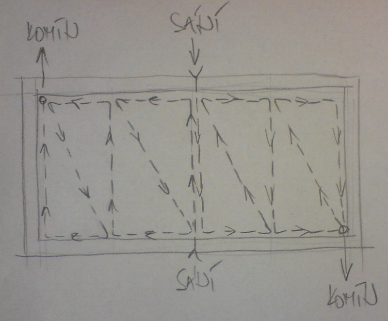

Kolena kupovat nemusíte. Drenážka se vede podél stěny a v koutě,, nebo lomení se udělá rádius jaký trubka povolí. Protože se jedná o odvětrání, je lépe trubku dát až k hornímu líci kameniva. V té skice co dával tErmit jsem to namaloval blbě, jako kdyby šlo o odvodnění. Takže naopak, trubku nahoru. Napojeni drenážní trubky na odpadní už se ale provede nejlépe kolenem. Kotvy na polštáře umístit z obou stran vždy cca 1/5 od kraje. Beton na stavbě už drahnou dobu nemíchamě, takže s lopatovým poměrem moc nepomohu, ale do podkladního betonu 160 - 170 kg na kubík betonové směsi. Na horní pak 190 - 200 kg na kubík.
Můžete poradit jak je uděláné sání (průraz skrz zdivo ven, ale co v zimě při -20 nasávám mrazivý vzduch pod podlahu) a komín jestli musí být např. z novoduru nebo to může být husí krk a je nutno vyvést nad střešní krytinu a jak je to z průměry husích krků v podlaze. Mám už připraveno po vnitřním okraji průměr 80, sání skrz zdivo ven a otvory pro komíny na každé stěně po jednom. Měl jsem myšlenku, že bych to přizdil na vzduchovou mezeru a do té to pustil větrat a vzduchovou mezeru zase u stropu větrat na půdu, ale nevím nemám s tím zkušenost.
