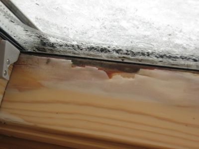

Doporučuji plastové střešní okno...asi před 15 léty jsem si koupil okna-ůdajně náhražka VELUXU a za ty roky mě pěkně začali plesnivět a byli už shnilé...letos jsem koupil ty samé ale celoplastové a zatím jsou bomba....
V pokojích máme okna ROTO, dřevěná, a bez problémů. Pouze do koupelny jsme dali plastové. Naši mají několik let dřevěné Veluxy a taky v pořádku...
plesnivění není tím, z čeho jsou vyrobeny. Ale rosným bodem. Okna montovaná pře 15 lety a dnes je "nebe a dudy"
Pravda - rosný bod je svinstvo. Ze své praxe Vám mohu říct, že kondenzátu jde buď předcházet, nebo si na něj zvyknout.

rosný bod je normální stav, který nás neustále obklopuje denně.
To že stéká kondenzát je způsobeno nízkou teplotou na povrchu předmětu.
Což moje slova nevylučují...![;-)](https://static.poradna.net/images/smiley/wink.gif)
To mi přijde jako nesmysl. Vyplývá z toho, že ten problém vzniká pouze u dřevěných oken, a to právě těmi dřevěnými okny.
Problém může vzniknout u všech oken, ale u dřevěných má devastující účinky....
To je Velux? Jak jsou staré? V jaké místnosti?
tuším 8 let starý - ložnice
rosný bod je prevít...
