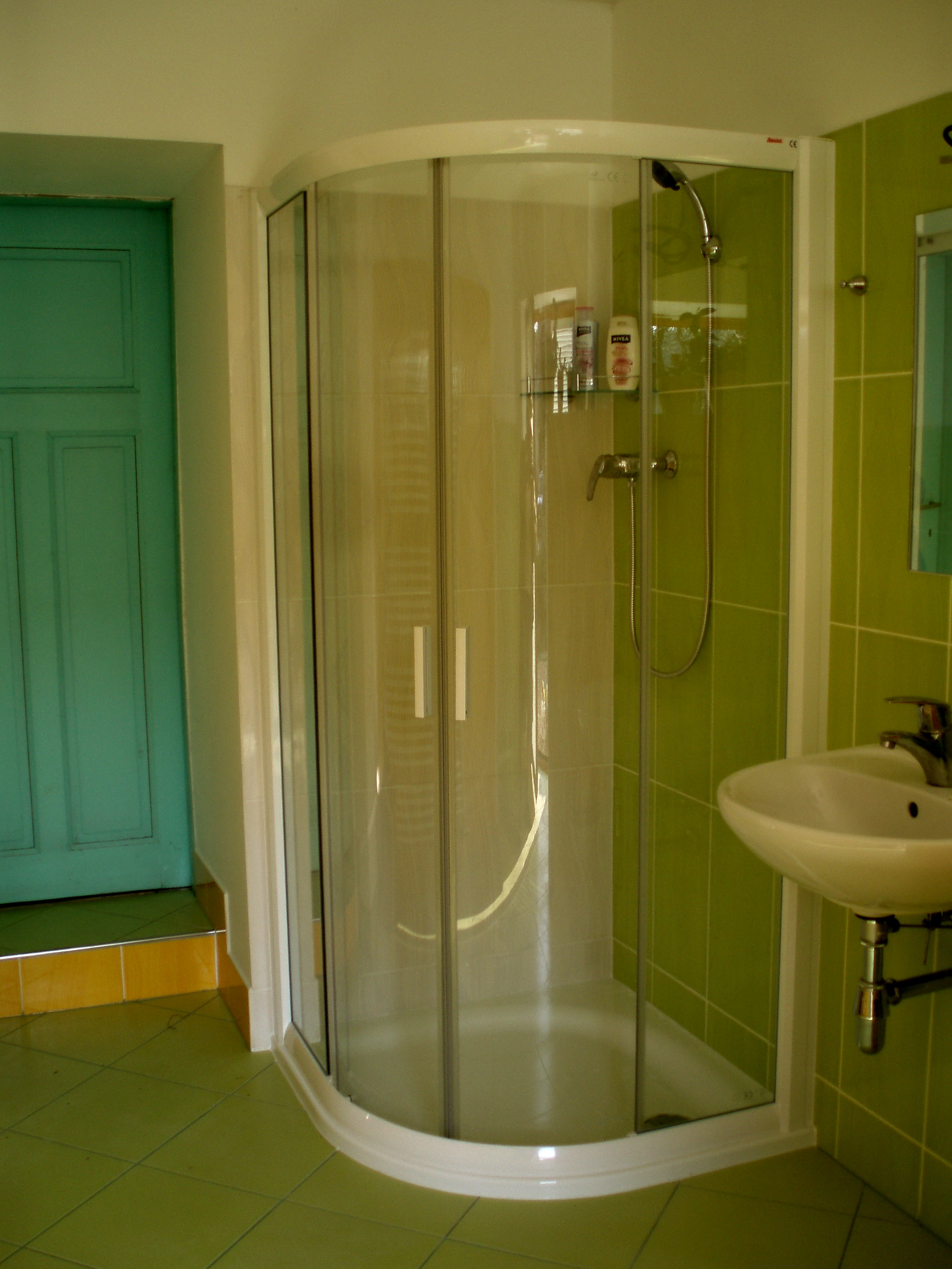

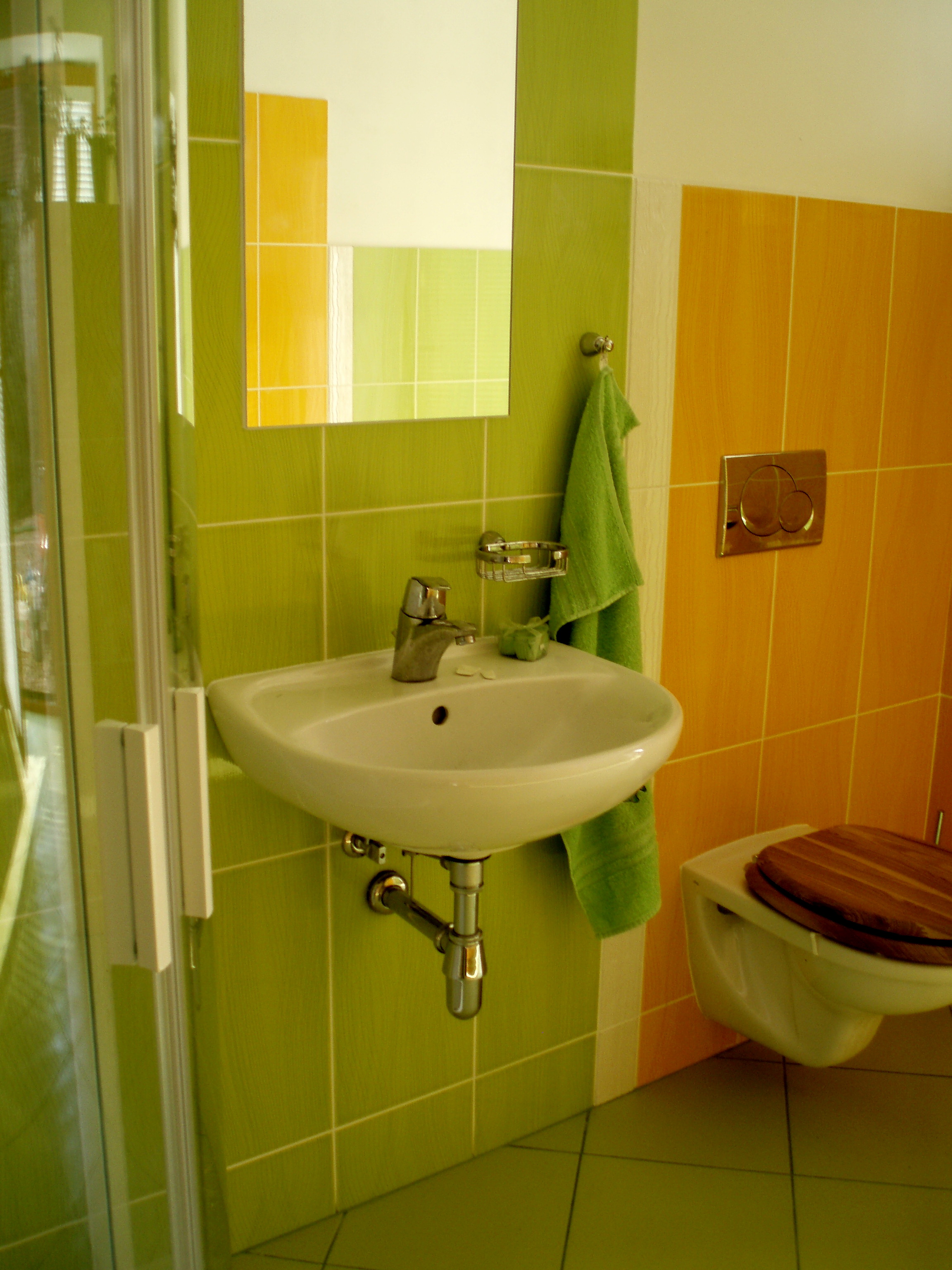

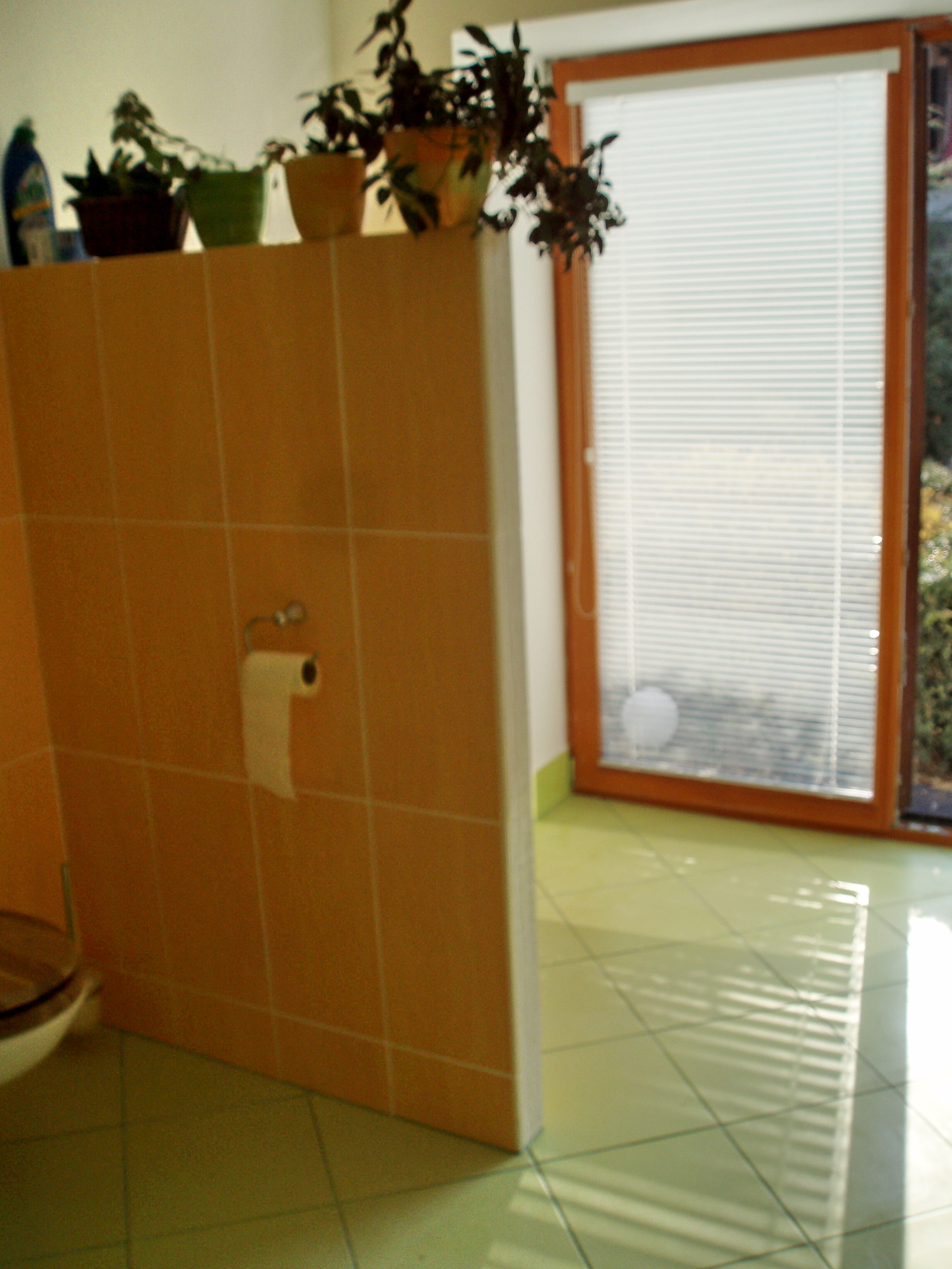

Takhle jsme dělali minulý týden podlahu ve starém domě na Rokycansku.Koupelna a prádelna je propojena do zahrady.![[]](http://)
