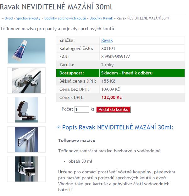

Každý prodejce sanity vede nějaký tuk na mazání kohoutů, kartuší atd. já používám Sanitop armaturen-hahnfett nebo viz příloha. Zásadní je, aby tuk byl schválený na pitnou vodu. Samozřejmostí je osazení jemného filtru na vstupu vody do bytu (domu).
