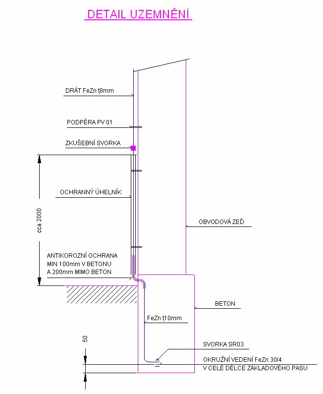

Do základů se taky dává uzemění pro hromosvod.Nikoli do betonu, ale do hlíny venkovní hrany základů - délka zemění:podle složení zeminy cca:10 metrů v zemi.

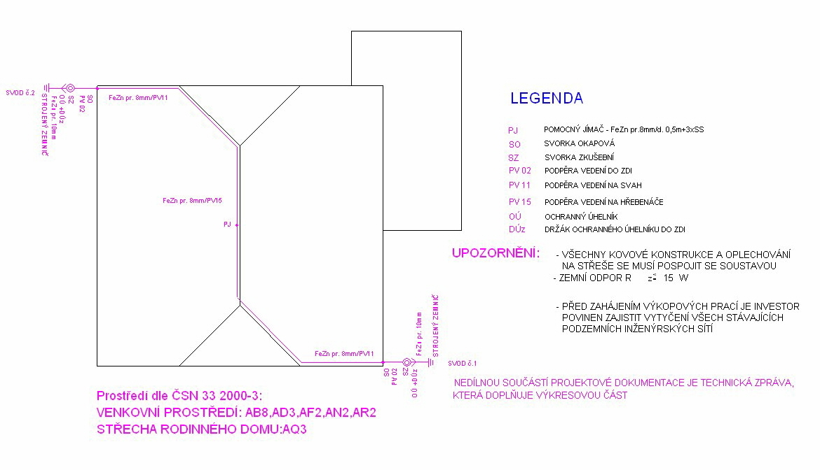

S tím uzemněním hromosvodu se mi to teda nezdá...
Sám mám hromosvody svedené na dvou stranách baráku. V zemi jsme vykopali cca 4 metrovou rýhu "od baráku pryč", do ní se dala pozinkovaná pásovina (?), propojená s hromosvodem, a na konci se zatloukla taková pozinovaná "tyč", možná 1,5-2metry dlouhá a tak 3cm tlustá.
projekty_domu_X_cenik.html
http://www.prozi.cz/_files/projekty-strecha-uzemeni .jpg
http://www.prozi.cz/_files/projekty--detail-uzemeni .jpg
Tak to koukám, doba se mění...
Za mě se při betonování základů se o nějaké střeše či hromosvodech vůbec neuvažovalo. Většina baráků (u nás v dědině) hromosvody ani vůbec nemá...
