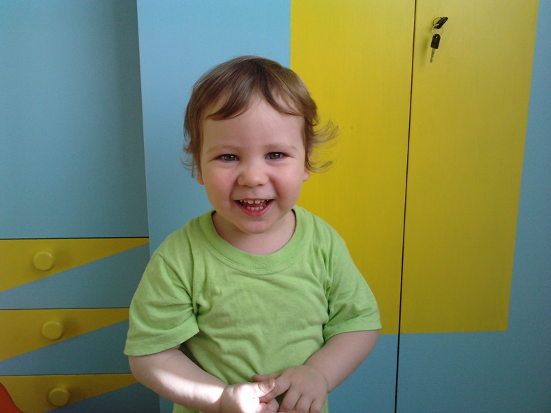

do dětskýho pokoje hezký:)

Moc hezký, taky jsme tak využili starší nábytek. Přítelkyně je kreativní a věci přemalovala a teď he… poslední

ZADRŽTE!
Tohle téma je 4 roky stará záležitost, už je to dávno vyřešeno. Nejen, že jsme to nakonec přemalovali veselýma barvičkama a udělali z toho dětskej nábytek, ale v současné době už část těchto skříní ani neexistuje.
A tady je obrázek, jak to nakonec dopadlo, i když už je to starší fotka:
[1616-skrin-jpg]
