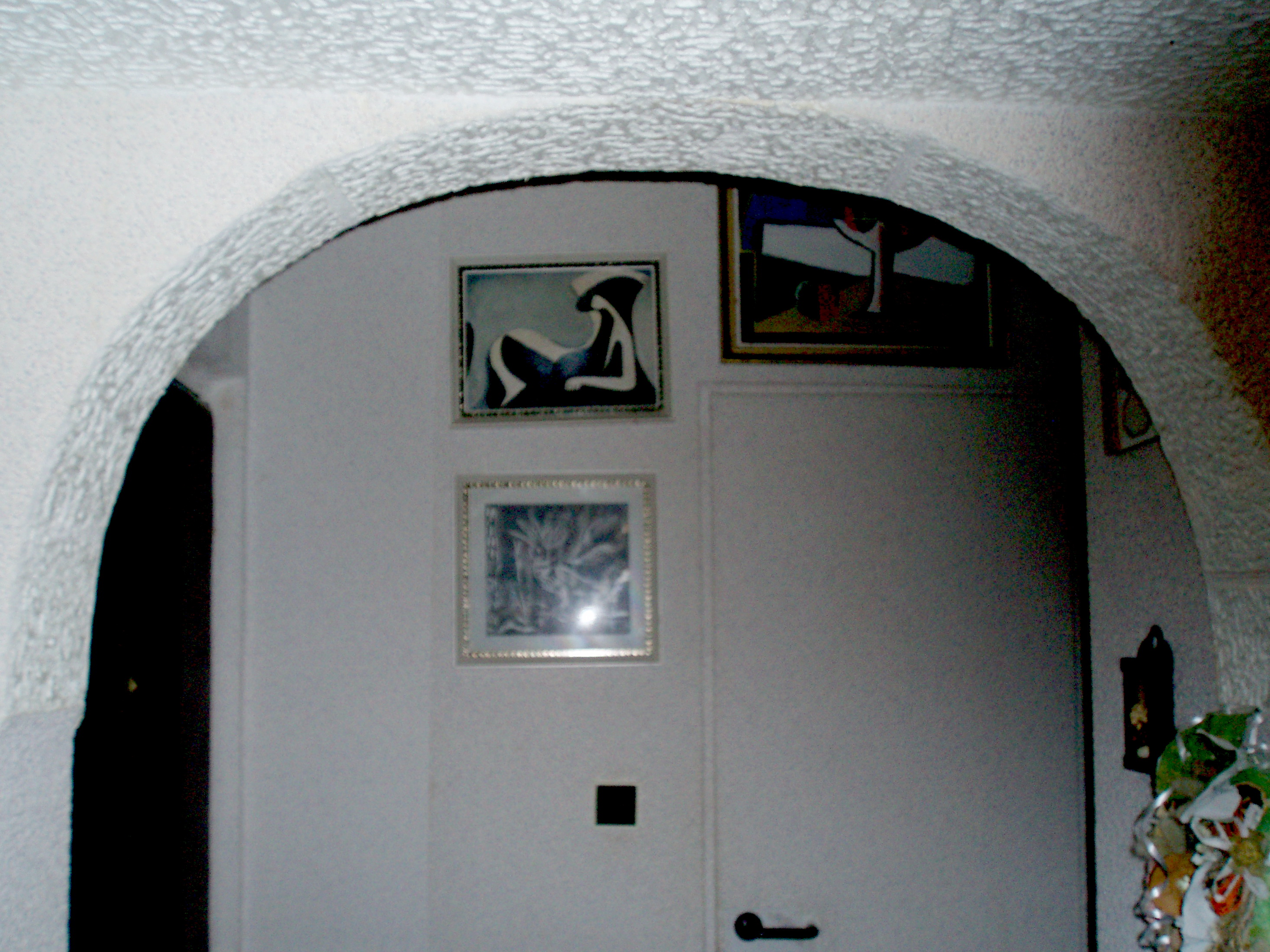

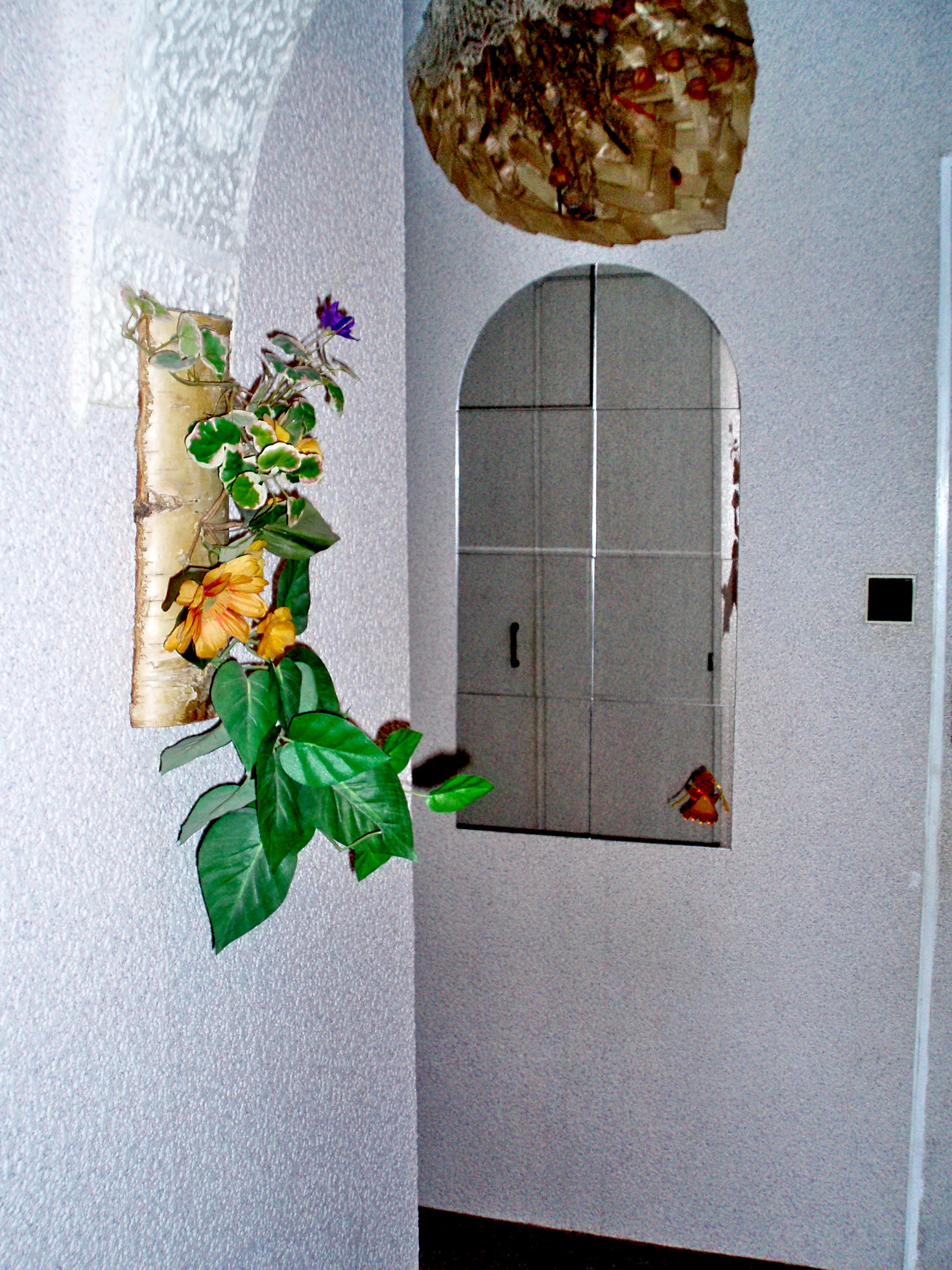

Oblouků v paneláku jsem vyrobil řadu.Použil jsem silnější polystyren a do průchodu nalepil vyřezané oblouky akrylovým lepidlem.Protože otvor je sešikmený,použil jsem dva čtvrtoblouky na stranách a vnitřek vyplnil přířezy ze slabšího PS Nakonec jsem celou plochu vytmelil a po zaschnutí oblouk polepil pruhy z PS kazet.Plochu,navazující na stěnu lze opět buď potapetovat,nebo překrýt stěrkou sádrovou a přemalovat.
Viz foto.
JABRAKA
