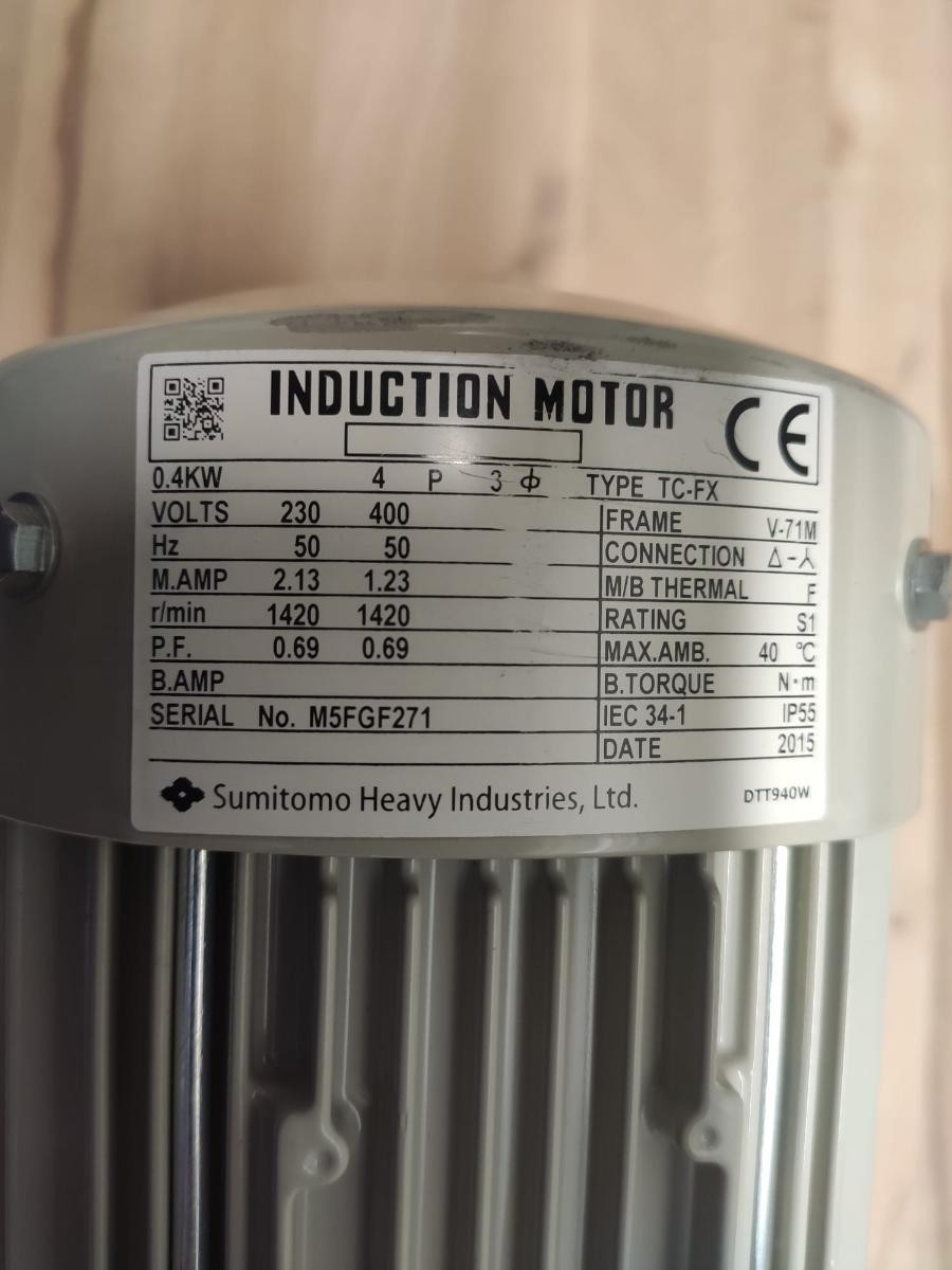

Je normální, aby nový 3f motor s převodovkou takto rachtal po 35 minutách chodu na prázdno? Hřeje se tak, že se na něm nedá udržet ruka.
Zahřívání jde od konce, kde je ventilátor. Tam to taky nejvíc rachotí.
Je zapojený správně do Y na 400V.
Žel nemám správný spouštěč na nominální proud 1,23 A, takže nevím, jestli je větší odběr proudu, nebo ne.
Je 11 let starý a ležel někde ve skladě.

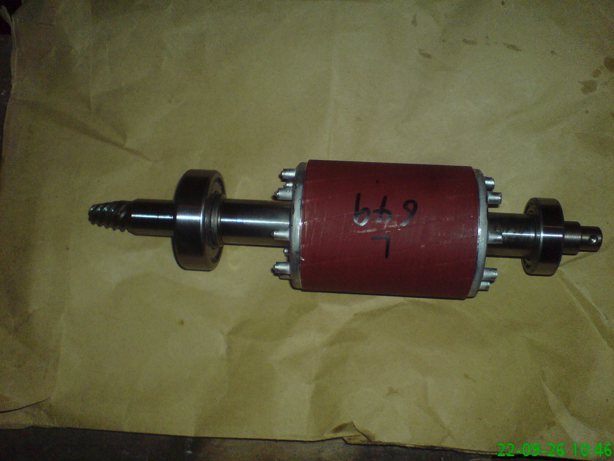

Takže výměna ložisek zafungovala. Motor si tiše vrní. Po půl hodině chodu na prázdno je motor zahřátý, ale ruku na něm udržím, převodovka je skoro studená. Akorát jsem asi při vracení hřídele do převodovky ťukl zuby. Protože při jednom směru převodovka cvaká. Při druhém ne. Rozebírat ji nebudu. Použiju ten tichý směr otáčení. Díky všem.
