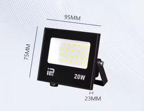

Né, je to rozbitý. I kdyby měli dráty zpřeházený, tak to nesmí vyhazovat jistič, protože ty dráty ni…

Tak to mi hlava nebere, rozebrat to nejde abych se podíval jak je to uvnitř zapojené. Dráty jsem pro…

Tak LED alebo halogén? Na foto vidím LED. Vyhodí to istič, alebo prúdový chránič, alebo kombinovaný…

Jistič, proudový chránič nemám, je to starý dům.

Takže hľadaj skrat medzi svorkou, na ktorú máš pripojenú fázu (schválne nepíšem hnedú, lebo už som v…

A ten starý kabel? Je v pořádku ?

Ano zkoušel jsem dva.

Dostává se vám fáze na kostru, také může být chyba ve vaší zásuvce.

To by museli vyhazovat i ostatní spotřebiče.

Chyba bude ve vnitřku led. usměrňovač, dioda, kond. atd poslední
Vyhodí to istič, alebo prúdový chránič, alebo kombinovaný istič/prúdový chránič?
V prvom prípade je fáza spojená s kostrou a je tam skrat. V týchto čínskych sračkách sa dá očakávať aj to, že priamo v spotrebiči je spojený nulák s ochranným vodičom. V druhom prípade prechádza ochranným vodičom (žltozelený) prúd presahujúci limit, ktorý vybaví chránič. Keďže nepoznáme zapojenie tej lampy, môžeme predpokladať, že v skratovanom okruhu sú polovodiče a ohmmetrom nemusíme ten skrat namerať. Ak je to nerozoberateľné, tak v každom prípade to patrí do elektroodpadu. Rozhodne sa to nesmie prevádzkovať s nepripojeným ochranným vodičom. Ak sa s tým chceš zabávať, tak skús vymeniť hnedý vodič s modrým a vyskúšať to, tiež môžeš skúsiť odpojiť žltozelený a na rozpojenom mieste zmerať napätie - to by ťa mohlo naviesť na typ poruchy.
Takže hľadaj skrat medzi svorkou, na ktorú máš pripojenú fázu (schválne nepíšem hnedú, lebo už som videl na nejakej číne fázu označenú modrou). Najlepšie spojiť hnedú a modrú svorku na lampe dohromady a prepípať ich proti GND. A ešte predtým si skontroluj, či na konci kábla ktorý pripájaš na lampu máš naozaj fázu na hnedom vodiči.
