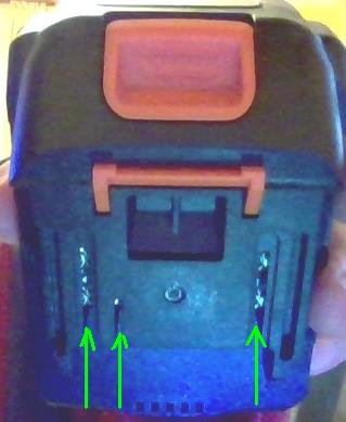

Koupil jsem si tu pilku. Dnes jsem ji vytáhl z krabice, uhodilo třeskuté jaro a zahrádka volá.
Chci dobíjet akumulátory. Změřil jsem napětí na nich, vedle krajních kontaktů jsem naměřil cca 20V, mezi krajním a středním kontaktem (baterka a pilka má tři kontakty) jsem naměřil cca žádná celá nula nula nic voltů.
Nabíjecí zdroj má na konektoru taky asi 20V i když je na něm napsáno 48V
Když pilku zapnu, tak funguje.

Ano, vycucáno z prstu. Článek baterie má 3,6V, při max nabití cca 4V. Při plném nabití bude mít bate… nový

Ano, vycucáno z prstu. Článek baterie má 3,6V, při max nabití cca 4V. Při plném nabití bude mít baterie s pěti články 20V, v realu 18V.
Viděl jem i baterie na aku nářadí označené 96V. Plno lídí na to skočí a myslí si, čím více voltů je to přeci výkonější.
Makita uvádí na bateri standartně 18V a je to jedna z profesionálních značek prodejců aku nářadí.
Možná to 48V bude, když zadáš do Google Hayami 48V, najde to dost výrobků. A třeba tady je to i na fotce. A pokud je na nabíječce napsáno výstup 48V, tak by to souhlasit mělo.
Ale zase třeba tady vysloveně píšou všude 21V, i když na fotkách je 48V. Ale když pilka funguje, tak to neřeš a nic neměř, hlavně si schovej fakturu kvůli záruce.

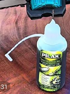

Pilku už zkouším, za ty peníze slušné.
Na pilce je nádržka na olej (aspoň myslím, že je na olej), nalil jsem tam olej co byl v ampuli u pilky.
Z nádržky to nějak neubývá asi to nemaže.
Nemá se občas stisknout klobouček na uzávěru té nádržky?
Taky by mne zajímalo, jestli se tam má lejt ekologický olej co je na velké pilky nebo něco speciálního.

Snad jsem to koupil tady, ale nejsem si tím zcela jistý, píše se tam, že mazání je automatické.
https://www.nastrojan.cz/aku-pila-hayami-6-s-automatickym-mazanim-2x-baterie-48v-retez-a-kufr
Tak se to učím metodou pokusu a omylu.
Jestli se mi povede nějak přeložit ten anglický návod, někam ho dám ke stahování.
BTW: Teď jsem si pustil to video, automatika mazání asi spočívá v tom, že majitel musí občas "automaticky" zmačknout ten čudlík.
Na to jestli je na to nějaký speciální olej jsem se už ptal v qelbech s podobnými vercajky, zatím jsem neuspěl.

Druh oleje bych tak neřešil, prostě normální do řetězových pil.
