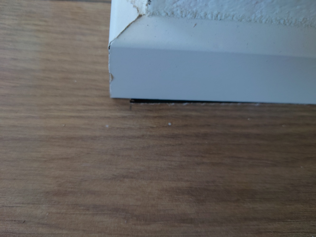

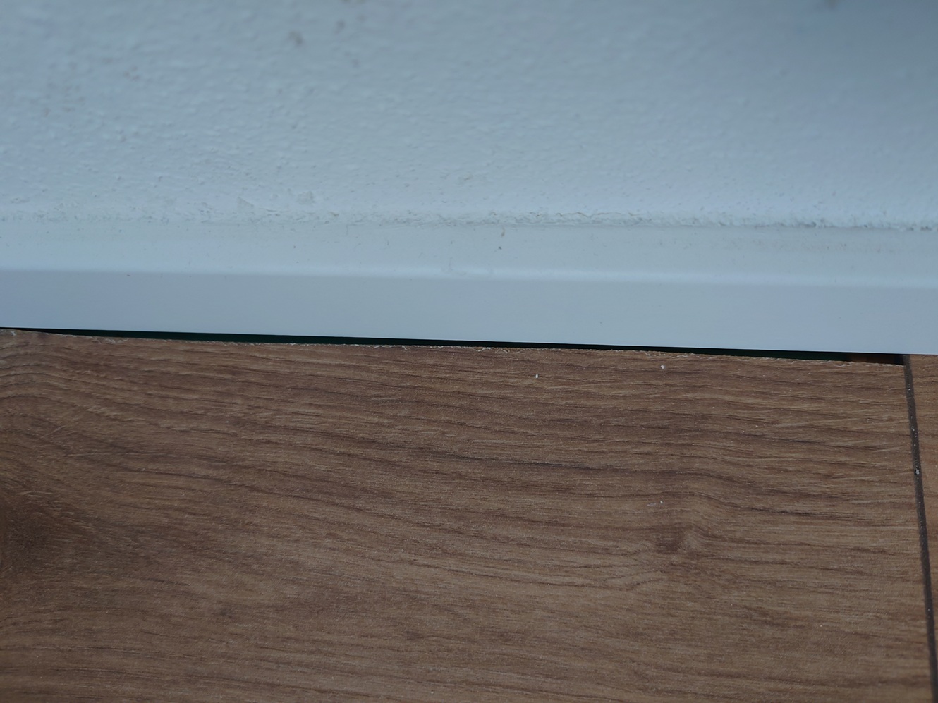

Dobrý deň,
po rekonštrukcií bytu som si nanešťastie neskoro všimol, že majstri pri ukladaní podlahy vyrezali z podlahy kus viac ako mali a tak je medzi stenou a podlahou vidieť na dvoch miestach škáry. Zhotoviteľovi som o tom dal samozrejme vedieť, ale začínam sa zmierovať s tým že si to budem musieť opraviť sám, lebo sa mi prestal ozývať. Vedeli by ste mi poradiť ako na to?
Ďakujem
Asi nic lepšího než vyspárovat tmelem nevymyslíš. https://www.obi.cz/sterkove-hmoty-na-drevo-kov-a-…

alebo širšiu lištu.

Od toho je plovoucí podlaha, aby byla v pohybu. Je to fušeřina i ten roh je „okousaný“. Tohle se nes…

Plovoucí podlaha v pohybu - možná maximálně 1 milimetr. Tmel je pružný, škvíru zakryje a pohybu podl…

Vyskúšam ten tmel, uvidím ako to bude vyzerať. Prinajhoršom by som vyskúšal vymeniť tie dve dosky podľa tohto videa https://www.youtube.com/watch?v=Bk0pU-89T4w&list=LL - nemáte s tým niekto skúsenosť?

Sundávat staré lišty, shánět nové lišty, pak je lepit nebo šroubovat, furt pracnější než spáry zatmelit tmelem ve stejné barvě jako plovoučka. 8-)
