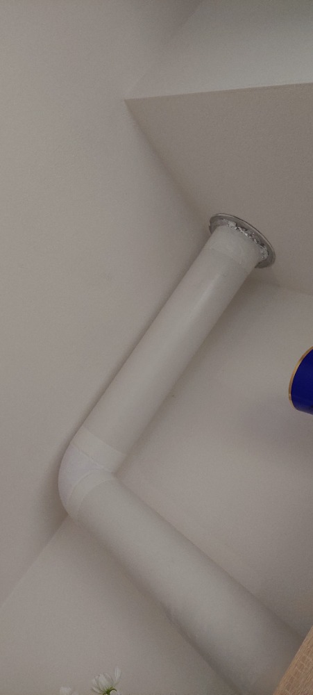

A co je s tou trubkou? Měla by vést z digestoře jiná? Tu rekonstrukci tady evidentně dělal nějaký Fe…

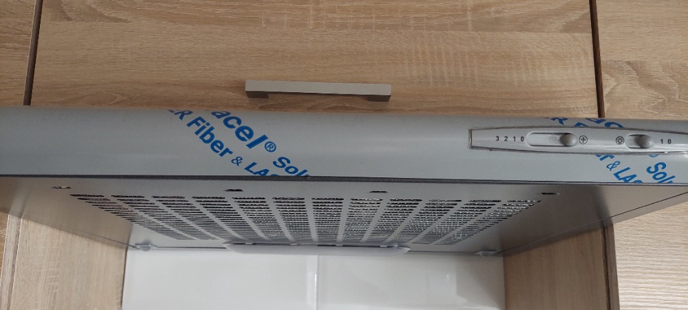

Kde je výstup z digestoře? Dala jsem sem fotku digestoře, nevím, kde hledat klapku. Ta se dává do po…

Ta klapka se dává hned za digestoř na potrubí.Neznám vaši digestoř,klapka tam může být z výroby uvni…

Dala jsem sem fotku..

Z fotky to bohužel vidět není, to se bude muset odmontovat a prozkoumat na místě.

Digestoř je odvětraná horizontálně do fasády, anebo do komínku, který ústí na střeše a jsou so něj napojené i další domácnosti? To je potřeba si vyjasnit. Vývod digestoře mívá dost velký průměr, tak osm až deset centimetrů. Trubka na obrázku na to nevypadá. Co je to za dům?

A co je s tou trubkou? Měla by vést z digestoře jiná? Tu rekonstrukci tady evidentně dělal nějaký Ferda mravenec, práce všeho druhu, postupně to vyplouvá na povrch bohužel...Ale to bych si musela pozvat stavebníky, instalatéry, elektrikáře a nevím koho ještě, aby to tu diagnostikovali a opravili...
