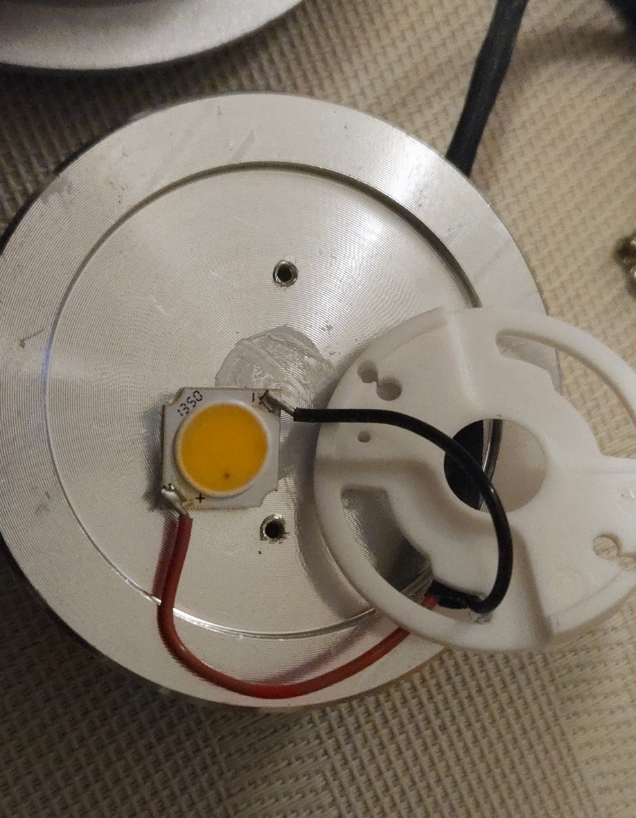

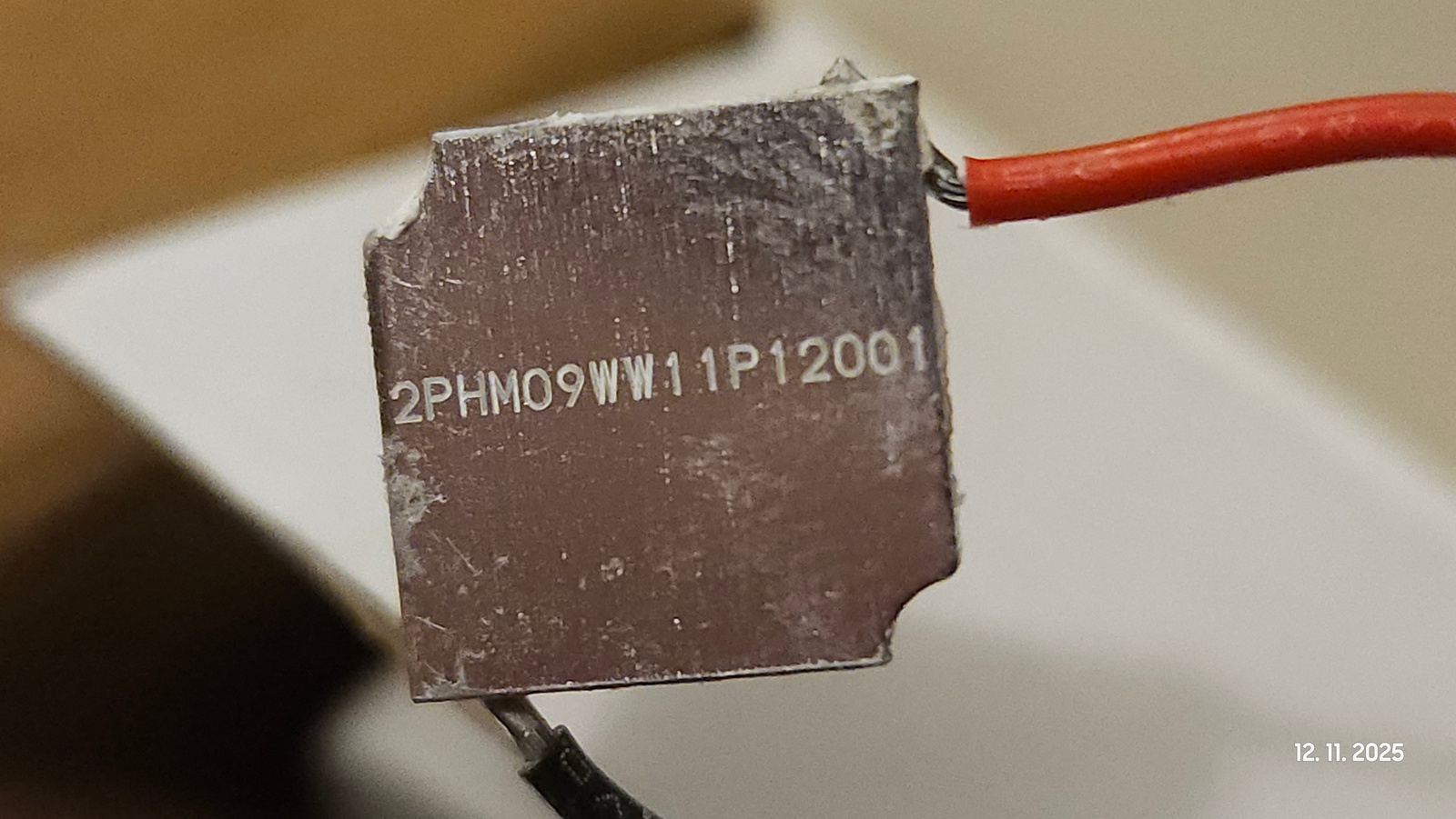

Mam bodove svietidlo, odisla led. Nieje tam ziarovka, ale led modul 2PHM09WW11P12001, uz sa nevyraba, nahrada je 2PHM09WW27P12001. Je to 9W modul, prud 240 mA (max 480), pri napeti 36-38V. Na trafaku je udaj na sekundari Constant current 250 mA, 27-42 DC (jedna sa asi o prudovy zdroj)
Kedze taku LED asi nezozeniem, aku je mozne pouzit? Myslim tym, ako mozem hybat s hodnotami I a V v parametroch LED vzhladom na pouzite trafo.
Je mi jasne ze ideal je rovnake hodnoty, ale zatial co som nasiel, tak ak ma u okolo 36V tak ma prid 350 mA, a ked ma prud 250ma tak na u okolo 8V . . . Vykonovo som ich zatial neporovnaval, tato je 9W.
Pozn. Pod linkou mam led pasik, a ten ma zdroj 12V, 40W, led pasik je na 12V, asi su led inac zapojene . . . Tu su 2 bloky paralelne, v jednom bloku 12 led seriovo.

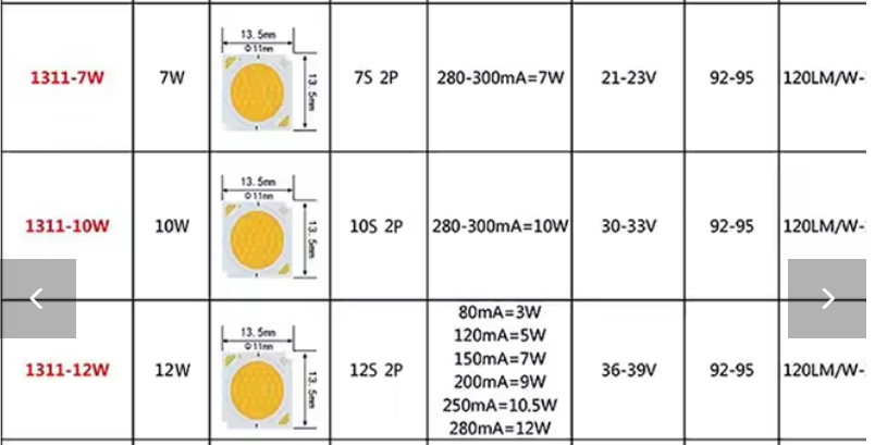

Na Ali som nasiel toto, priloha, myslim ze verzia 10 a 12W by mohla byt, co myslite . . .

Tu https://imrad.com.ua/userdata/modules/productFiles/oRBSISbO_2PHMxx.pdf si "rozkóduj" ten pôvodný…

DIk, uz som sa k tomu dopatral . . . Ide mi teraz uz len o to, ze trafo dava 250mA, 27-42V. Co sa st…

Áno, LED bude svietit o nieco menej, ale zdroj, nebude pretazeny. poslední
Co sa stane, ak nanho zapojim LED , ktora ma napisane 300mA? Samozrejme V by sedeli, pre 10W 29-35V, pre 12W je 35-42V . . . LED bude asi svietit o nieco menej, ale zdroj, nebude pretazeny? Alebo teda da tych svojich 250mA a nic sa nedeje . . .
