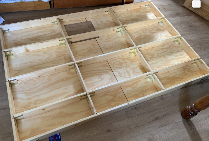

Přidat otázku mezi oblíbenéZasílat nové odpovědi e-mailem Staci hmozdinky 8x80 na uchyceni nastenne police o hmostnosti 70 kg?
Dobry den,
prosim o radu, jak upevnit nastennou polici z borovicovych/smrkovych prken, rozmery 190x125x12 cm s tim, ze zada tvori preklizka o tloustce 1 cm).
Rovnomerne po plose mam predvrtano celkem 32 otvoru (neni jeste na fotce) a mam v planu uchytit na zed pomoci 32 ks hmozdinkek 8x80 mm (Fisher SXRL). Nejradsi bych instaloval bez jakychkoliv opernych nohou, jen provrtat skrz preklizku a uchytit na hmozdinky. Celkova vaha police bude do 70 kg.
Bude se umistovat na chalupe (cca 100 let stara chalupa), takze klasicky cihly.
Moc dekuji za rady, hlavne zda je to takto bezpecne.
Filip

Na to, čo je na fotografii je 32 uvedených hmoždiniek extrémne veľa. Nejde tu o pevnosť v strihu, ale o to, aby sa hmoždinky nevytiahli. Na tie doštičky (police) totiž neuložíš žiadnu veľkú záťaž, ktorá by ich neprehla. Postačí, keď ich bude len niekoľko málo, ak zaistíš, že budú pevne osadené v tehle. Nepíšeš akou maltou sú spojené tehly. Dá sa totiž predpokladať, že malta bude mať nulovú nosnosť. Osobne by som dal radšej dobre osadené 2 alebo 3 kotvy cca 20cm v hornej tretine a spodok pritiahol k stene 2 alebo 3 hmoždinkami.
Pozn.: Predpokladám, že ten regál má hornú časť tam, kde je ten obdĺžnikový výrez. Keď budeš niečo také skladať ešte niekedy neskôr, tak dávaj radšej v kuse police a rozdeľuj priečky. Police tak budú mať vyššiu nosnosť a budú sa menej prehýbať.
Dekuju moc za skvelou odpoved!
Jsem uplny laik, neco podobneho delam poprve v zivote, proto se musim zeptat na ty kotvy - muzete prosim poslat nejaky odkaz a jakym zpusobem se pridelavaji do zdi a k policce. Cihly budou spojeny predpokladam klasickou maltou, je to stara chalupa… :-)
Diky moc
Filip
Kotva je v podstate niečo ako hmoždinka, akurát je to dlhšie a dá sa to preto lepšie a pevnejšie uchytiť v stene. Môže mať aj iný tvar, alebo napr. môže byť z kovu atď. V tomto prípade však stačí kotva v podobe dlhšej hmoždinky, niečo takéto: https://dek.sk/produkty/detail/1680056099-fischer-ramova-hm-sxr-l-10x200-t-50ks-bal-522705#:~:text=so%20skrutkou%2C%203%20kotevn%C3%A9%20h%C4%BAbky%2C%202%20rozpern%C3%A9%20elementy%2C,nylon%2C%20galvanicky%20pozinkovan%C3%A1%2C%20priemer%2010%20mm%2C%2050%20ks%2Fbal.
Majú to v každej jednej predajni typu OBI, alebo Hornbach a pod. Internet je toho plný, ale hlavne v baleniach 50, 100 a viac ks. Problém na internete bude kúpiť to v kusových množstvách. Takže tie 2ks treba kúpiť v kamennej predajni. Pokiaľ by si pri vŕtaní trafil mimo tehlu a zapochyboval o pevnosti osadenia, môžeš dieru rozšíriť, vyčistiť od drolivého materiálu a natlačiť tam tzv. chemickú kotvu. To je zasa dvojzložkový vytvrdzovateľný materiál. Predáva sa v tube ako býva aj sanitárny silikón a na natláčanie do diery sa použije aj taká istá pištoľ ako na silikón.
