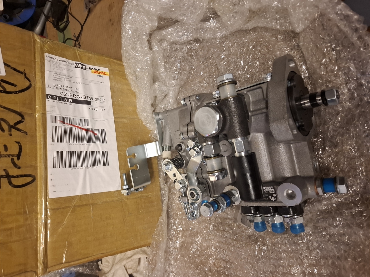

problém ale je,že je to nějaké čínské čerpadlo.Nemám na to přípravky ani neznám úhly...prostě o tom…

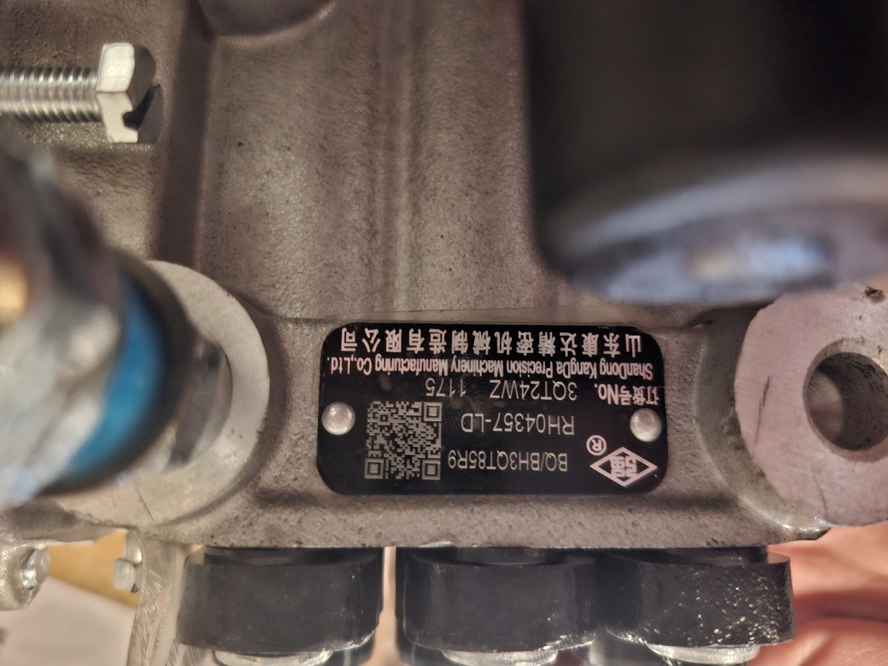

Tak napiš ,co je na tom čerpadle za štítek . A proč jsi to rozmontoval ?
E250TD 04.10.2025 14:10
E250TD
nešlo to vůbec do otáček...chvíli třeba jo .pak to zase spadlo

Zdravím,proč bylo čerpadlo měněno?Mohou být vadné vstřikovací trysky.Vymontovat trysky,odzkoušet na…

problém ale je,že je to nějaké čínské čerpadlo.Nemám na to přípravky ani neznám úhly...prostě o tom nevím vůbec nic..žádné instruktážní video...Když jsem volal do servisu ,kde dělají čerpadla ,tak mně tohle řekli ,že k tomu nic nemají a že to čerpadlo neznají.
Zdravím,proč bylo čerpadlo měněno?Mohou být vadné vstřikovací trysky.Vymontovat trysky,odzkoušet na stolici.Výměna čerpadel nebývá sranda,absolutně čisté prostředí,čisté trubky ke vstřikům,sebemenší smítko vyvolá velký problém.Pokud je vše nastaveno správně,dokonale odvzdušněno hledat závadu jinde.Škoda že je utajen model bagru.:-)
