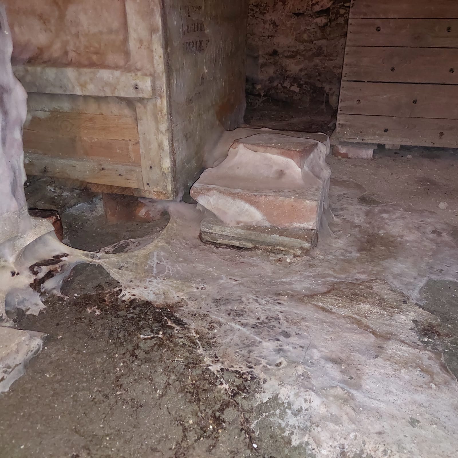

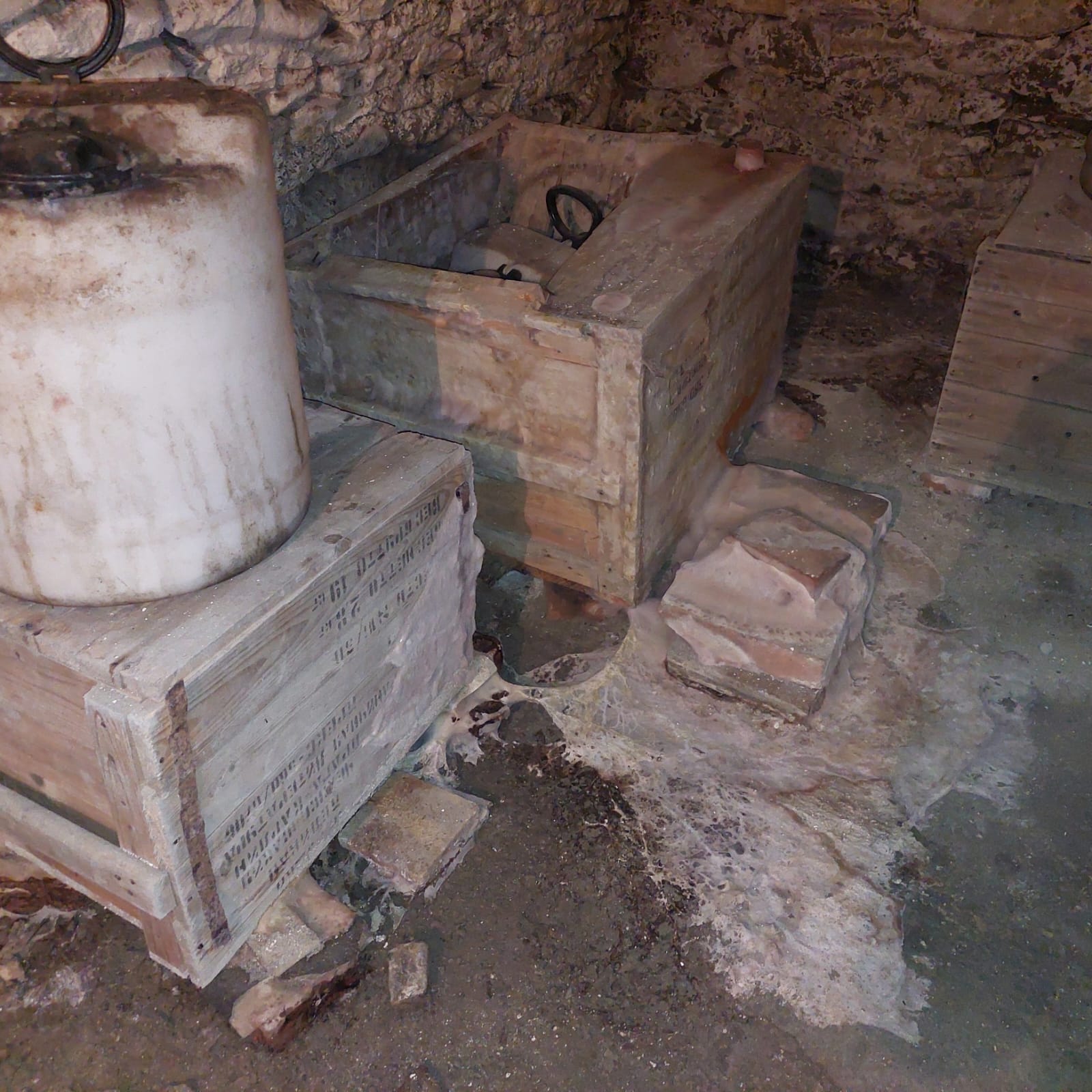

Na chalupě ve sklepě se objevil bílý povlak vypadající jako nějaká houba. Sklep je stále větraný. Co by to mohlo být?
| Možná dřevomorka nebo koniofora sklepní?
https://www.poradte.cz/domacnost-a-bydleni/38620-plisen-ve… host 25.05.2025 19:26 |
host | |
| S největší pravděpodobností dřevomorka. Sklep vyklidit všechno dřevěné spálit. Dát pozor na roznesen… nerady 25.05.2025 19:41 |
nerady | |
| Dobrý den,
také mám obavu, že je to dřevomorka a to je docela problém. Dřevomorka potřebuje vlhkost,… poslední Dandy2 26.05.2025 08:38 |
Dandy2 |
https://www.poradte.cz/domacnost-a-bydleni/38620-plisen-ve-sklepe.html
S největší pravděpodobností dřevomorka. Sklep vyklidit všechno dřevěné spálit. Dát pozor na roznesení na podrážkách bot, oklepat omítku kde leze i pod omítkou. Potom vzít propanbutanový velký hořák a všechny plochy kde byla vypálit. Po dvou až třech měsících znova opakovat a kontrolovat.
také mám obavu, že je to dřevomorka a to je docela problém. Dřevomorka potřebuje vlhkost, takže odstranit zdroj vlhkosti a napadané dřevo kompletně odstranit, bohužel i napadené zdivo a poté ošetřit vhodnými přípravky.
