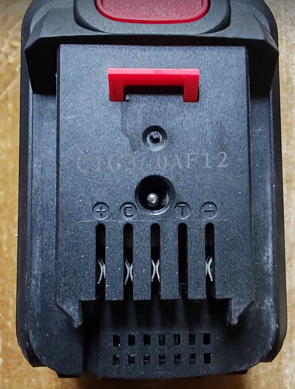

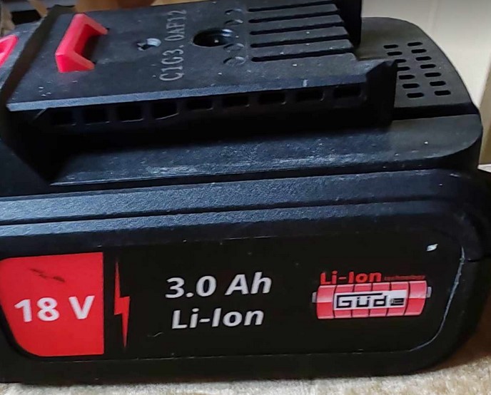

problem je ten ze som pozeral na GUDE baterke je 5 zarezov ale iba 4 pliesky na napajanie 1 zarez je…

Nevím, jestli gude nedělá víc typů, ale podle všeho je potřeba redukce https://www.sbazar.cz/inzerat…

Potřebuje opačnou redukci - z Güde akumulátoru do nářadí Parkside.

Ok, ale jaksi redukce implikuje, že jeho doměnka o shodných bateriích je vedle. Plus cena, plus delš…

problem je ten ze som pozeral na GUDE baterke je 5 zarezov ale iba 4 pliesky na napajanie 1 zarez je prazdny..bocna strana upevnenia je rovnaka ako Parkside baterka.. ale Parkside bateria ma iba 4 zarezy a 4 pliesky...
keby tu bol niekto ochotny mi odfotit Parkside baterku aktualnu 2025 a poslat to sem bol by som rad..nech to realne porovnam...
