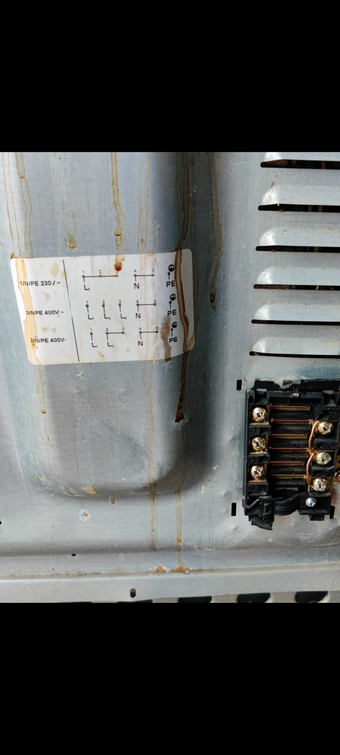

Podľa toho horného. A platničky? Odpoj a máš pokoj.
yYy 15.04.2025 07:40
yYy
Zapojení na 230V je to horní, ale to nijak nesouvisí s volbou trouby nebo plotýnek, to se přece dělá…
leo 15.04.2025 08:20
leo
Oki,ale co je konkretne 1. 2. 3. Nejak to nemuzu pobrat,co je jaky sroubek(kontakt). Idealni by bylo…
Elektrik 15.04.2025 12:47
Elektrik
Coze? Vzdyt je ta svorkovnice ocislovana na tom plastu u sroubku a videt to je i na te priserne fotc…
re4zon 15.04.2025 13:12
re4zon
V pohode chlape,rozumim ti. Ja si nevsiml toho cislovani na svorkach,slo to blbe videt. Ale uz to vi… poslední
Elektrik 15.04.2025 15:14
Elektrik
Já bych začal tím, že bych zapnul všechny knoflíky, vodič N bych zapojil na svorky 4 a 5 (svorky 4 a…
Yarda 15.04.2025 13:40
Yarda
Já bych začal tím, že bych zapnul všechny knoflíky, vodič N bych zapojil na svorky 4 a 5 (svorky 4 a 5 jsou propojené mezi sebou a spojené se zemní svorkou, to můžeš nechat).
Fázi bych postupně zapojil na svorky 1, 2, 3 a pokaždé bych zjišťoval co zrovna hřeje.
A podle toho bych postupoval dál.
Jestli jsi skutečně elektrikář, měl bys vědět jak to udělat, aby tě to nekleplo.
Jako další krok bych zapojil vodič N jen na svorku 4 a fázi postupně na svorky 1, 2. 3 a zkoušel kde to hřeje teď. A pak bych zkusil totéž s vodičem N na svorce 5.
A z toho bys mohl dospět k nějakému schematu.
Taky by bylo možné odpojit sporák od sítě a měřit odpor mezi svorkami (při zapnutých knoflících na sporáku).
