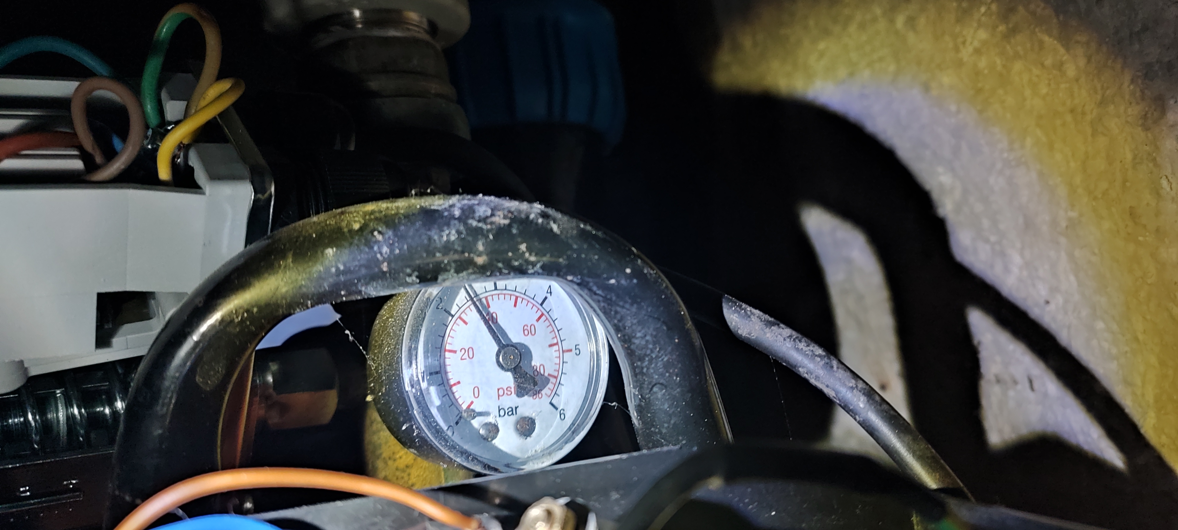

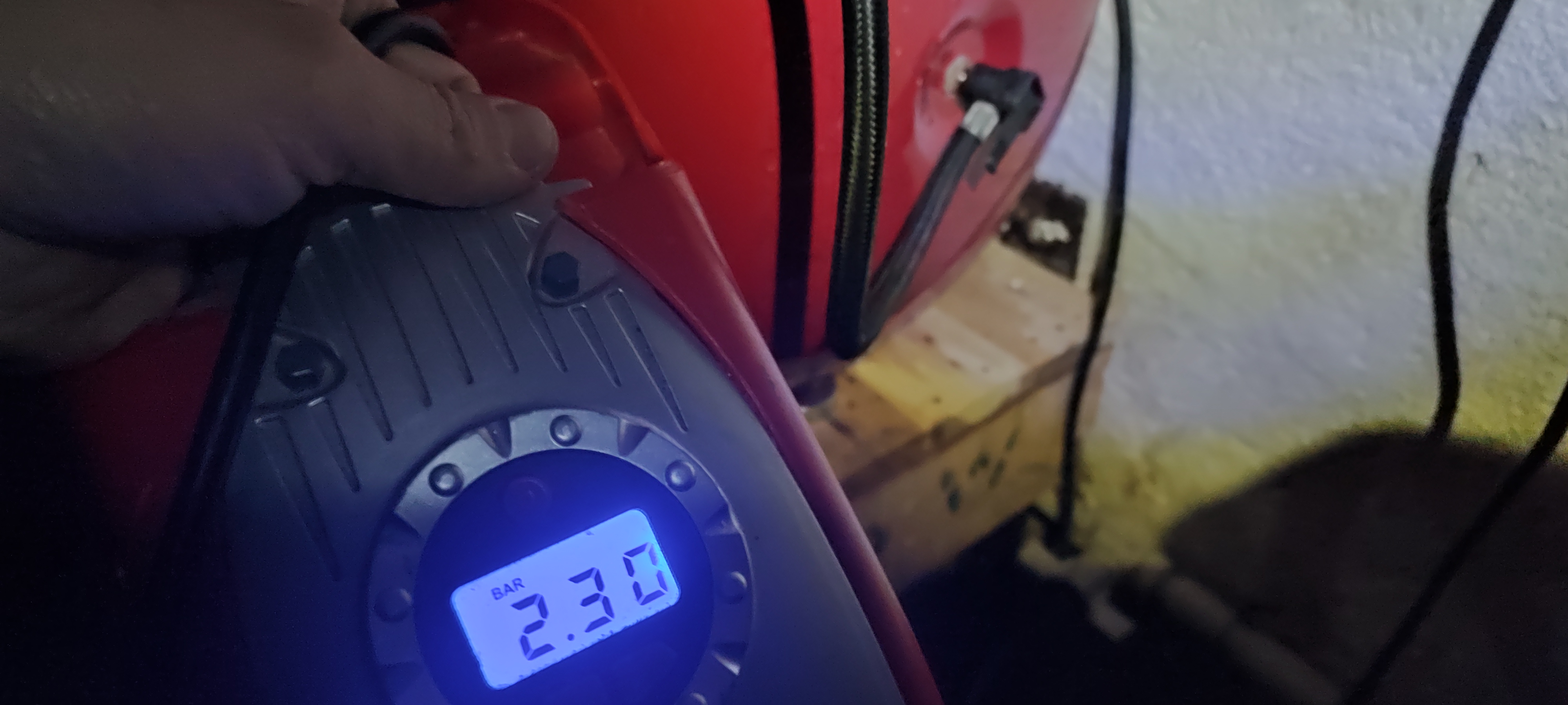

Po nějakých starostech jsem jí konečně zavodnil a začala tahat vodu. Naplnila se 50 l baňka, která je pod čerpadlem, tlak je na 2,7 bar a vak uvnitř baňky je ve 100% formě.
Tlakový spínač je fungl nový a funguje perfektně.
Problém je, že čerpadlo vodu tahá, náplní si baňku, dotlakuje tlak, ale už jak kdyby nemělo sílu pustit vodu do oběhu 🫣.
Záchod bych tímhle tlakem dopouštěl půl dne.
Nevíte někdo něco, co by mi pomohlo ve vyřešení problému?

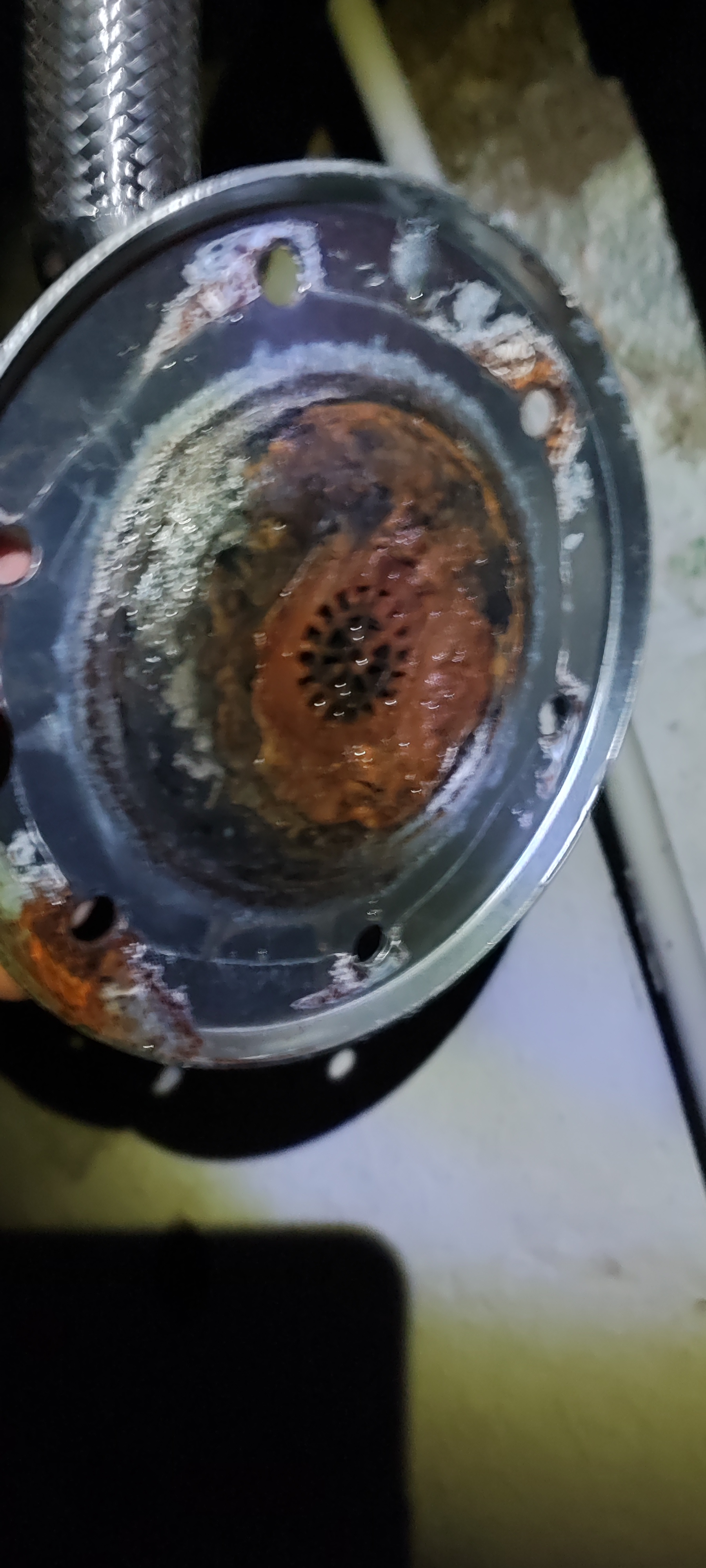

Zkoušel jsem vyndat ten vak a ten je v pořádku. Trubka do baňky je trošku zanesená, ale nic úplně strašného.

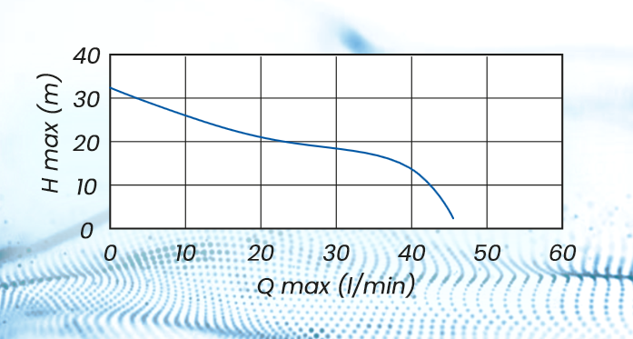

Jediný poznatek, který mám, že čerpadlo nevytahuje tlak výš než na 2,7 baru, víc ani prd. Menší únik tlaku vidím kolem filtru, ale to pořád nemůže mít vliv na to, aby při třeba 2,5 barech netekla voda z čerpadla ven do okruhu.

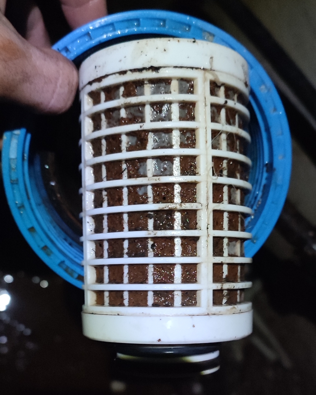

Vyndal jsem filtr, který je zanesený dost - pořádně vyčistím a odzkousim.
I tak si ale myslím, že bude problém ještě někde jinde, ale kde..? 😬 Už z toho začínám být zoufalý, normálně uvažuju o koupi nového čerpadla, jestli to problém nevyřeší. Tohle čerpadlo je z roku 2015 a je značky ECOJET 600.

Vyčistit a zprůchodnit vše ,odzkoušet i těsnost zpětného ventilu a musí to jít. Pracuji s podobnýma…

To, že voda pod tlakem nevytéká, nemá s čerpadlem moc společného, voda musí téct z nádržky i bez běžícího čerpadla. Motor sepne až při poklesu tlaku na nastavenou hodnotu. Takže si zkontroluj trubky mezi nádržkou a WC, jestli nejsou zarostlé nebo přiucpaný roháček, pokud tam je. Taky může být ucpaný až napouštěcí ventil u WC. Ten filtr rozhodně vyčisti. Ale dává se spíš už před vodárnu, abys do ní nečerpal bordel.

Zdravím,dejte foto štítku tlakového spínače,nikdo neznáme vypínací tlak.Také může být vadný tlakoměr,takže udává jiné hodnoty.Tlakoměry někdy neukazují,nebo ukazují špatně při zanesené dirce do něj.Běžná závada,kor když to bylo dlouho odstavené.Vyšroubovat tlakoměr,zprůchodnit vstup do něj.Že to nejde do okruhu může být někde v potrubí od čerpadla oloupaný nános nečistot.Podobnou situaci jsem před mnoha lety řešil u souseda, po delší odstávce čerpadlo tlakovalo,ale voda o okruhu nešla.Vše za čerpadlem směrem do okruhu rozebráno,poklepány trubky a vypadaly nečistoty.Dodnes jim voda teče OK.Jiné čerpadlo zatím nekupujte,závada je jinde,tlakuje,vypíná,ten nižší tlak tolik nevadí,takže OK.:-)
