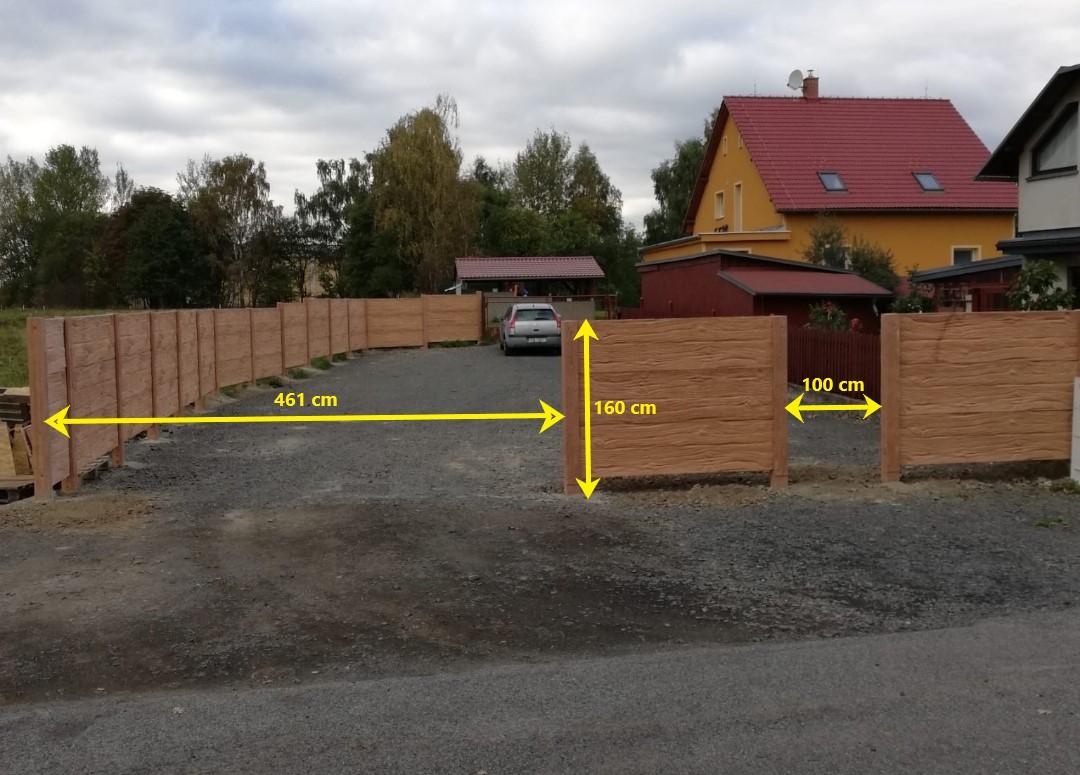

s menší prosbou se obracím na ty, kteří už se s tímto potrápili a dokázali by mi dát rychlou radu.
U nově koupeného RD máme parkoviště obehnané betonovou zdí. Zeď tam už byla a já bych tam chtěl dodělat vjezdovou bránu.
Vjezdová brána bude jednokřídlá, na nosném sloupku a její délka bude cca 430 cm.
Vjezd jako takový (vzdálenost mezi betonovými sloupky zdí) má 461 cm šířku a cca 160 cm výšku.
Počítám, že sloupky bych dal po stranách stejné - výška cca 170 cm, profil cca 100x100x4 mm - nebo víc?
Brána bude svařená z jeklů 60x40x2 mm, kdy váha samotné konstrukce vychází kolem 50 kg.
Brána bude na jedné straně na 3 silných pantech a na druhé straně bych jí chtěl zakončit nějakým zámkem, ideálně na klíč a na kliku.
Prosím, pokud budu vycházet, že je průjezdní rozměr 461 cm a ze sloupků 100x100, jak bránu správně změřit a jak navrhnout správný rozměr?
461 cm "mínus" sloupky = 441 cm mezi sloupky, kolik místa se nechává na panty a zámek? Panty budou asi nějaké štelovací.

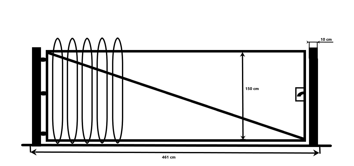

Pro lepší představu foto + nákres brány v příloze

Osobne bych se bal te paky, kterou vyvine 4m brana na sloupek. Opravdu je nutne mit sirku brany 4.5m? Tam budou projizdet 2 auta vedle sebe?
Nehlede na prostor, ktery bude muset byt volny, abys to otevrel.
Ulice, ve které bydlíme, je dost úzká.
Ani popeláři se k nám nedostanou, protože by sousedům orvali ploty. Takže místo k nich k nám jezdí Peugeot Boxer s valníkem, aby tam ty popelnice ručně vysypali.
Na jednokřídlé bráně vyloženě netrvám, je pravděpodobné, že to změním na dvoukřídlou.
Každopádně velké průjezdní místo bych chtěl zachovat. Už jen kvůli tomu, že k nám musí aspoň 1x ročně zajet hovnocuc, který není zrovna drobeček a v kombinaci s úzkou ulicí je velký vjezd vítaný.

První věcí je, že úhlopříčnou výztuhu na výkresu máš špatně. Má být od pantů nahoru. Další věcí je kam se bude otevírat, zda dovnitř či ven. Pokud dovnitř, tak si můžeš udělat dráhu na kolečko (kolečko radši větší) a udělat to jednokřídlé. Další věcí je zda se bude bránou projíždět jen čelně nebo zda se tam bude i couvat. Pokud pouze čelně tak ji můžeš klidně udělat dvoukřídlou. Pokud se tam bude i couvat tak doporučuji jednokřídlou s otvíráním dovnitř k plotu. Na roznesení váhy můžeš udělat sloupek kde budou panty, např. o 1,5 m vyšší a bránu uchytit šikmým tahem od vrcholu sloupku (otočně a možnost seřízení napnutí šikmého tahu třeba "anglickým" šroubem). Sloupek určitě kvalitně udělat a zapustit do nezámrzné hloubky. Také záleží jak hluboko je na pozemku spodní voda. Počítej s tím, že ti to bude v zimě "cvičit" a proto doporučuji možnost seřízení na šikmém tahu.
Ještě poznámka, ke klice a zámku. Na takové délce to bude problém. Musíš počítat s tepelnou roztažností vlivem tepla a mrazu. O klice bych vůbec neuvažoval a zamykání nějaké jednoduché kde nebude hrát roli tepelná roztažnost, větrné poryvy a naklonění sloupku v zimě.

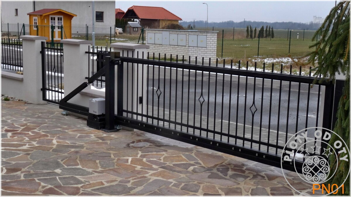

Toto je vzor ..
Z toho není moc poznat.
Snad jen to, že na rozdíl od tazatele má brána kam zajíždět.
Ale má ,ale někdo má prioritu branku ,já ne ! Hezký den .
