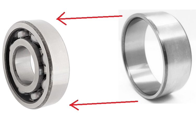

Zdravím.
Kdo máte nějaké strojnické znalosti, mám ložisko s vnějším průměrem 22 mm a chci na něj nalisovat kroužek (viz obrázek). Jaký vnitřní průměr musí kroužek mít, aby šel bez problému na ložisko nalisovat a pevně tam držel (vyjmout by šel opět jen vylisováním)? Popř. jestli jsou nějaké tabulky průměrů na lisování ložisek?
Díky.
Musíš vyjít z tolerancí ložiska a pro kroužek volit adekvátní výstružník, H7, H8 atd. Na to jsou str…

Jsou na to strojnické tabulky a dřív se to učil každý zámečník. Pokud to budeš dávat na sebe tak pom…
nerady 20.01.2025 13:31
Pokud bude kroužek ocelový, tak bych udělal díru o 0,02 mm menší. Pro hliník 0,03mm

Kdyby to bylo fest, tak ložisko do mrazáku a kroužek do trouby.

Zdravím, často je to uvedeno přímo u výrobce ložiska. Jinak hledat něco jako tolerance uložení ložis…

Ještě doporučuju prolézt katalog. Jestli je to ložisko 608, tak existují například ložiska 628 s vně… poslední

Jsou na to strojnické tabulky a dřív se to učil každý zámečník. Pokud to budeš dávat na sebe tak pomůže dát ložisko na pár hodin do mrazáku a kroužek ohřát na vařiči. To co psal předešlý přispěvovatel se dělalo když to bylo někde volné tak se vzala číselná 8 a osmerkovalo se, když to nebylo tak posloužil majzlík. Také se dělalo pokud bylo volné ložisko, že se "potáhlo" cínem pomocí pájky. Jo ne v každé dílně byl u státních statků soustruh a člověk si musel poradit jak to šlo. Tyhle věci mě učil na počátku 70 let důchodce, který byl za války nasazený na opravách válečné techniky.:-)
Ještě doporučuju prolézt katalog. Jestli je to ložisko 608, tak existují například ložiska 628 s vnějším průměrem 26 a řada 638 s průměrem 28 (vnitřní pořád 8), třeba by se to tím dalo vyřešit.
Ty dvě stovky do mínusu by možná šly, ale nepřehnat, on se ten kroužek trochu stlačí a pak to ložisko půjde ztuha. SKF dělá taky ložiska přímo určená pro nalisování, která běží správně teprve když jsou nalisovaná do díry s předepsaným přesahem.
