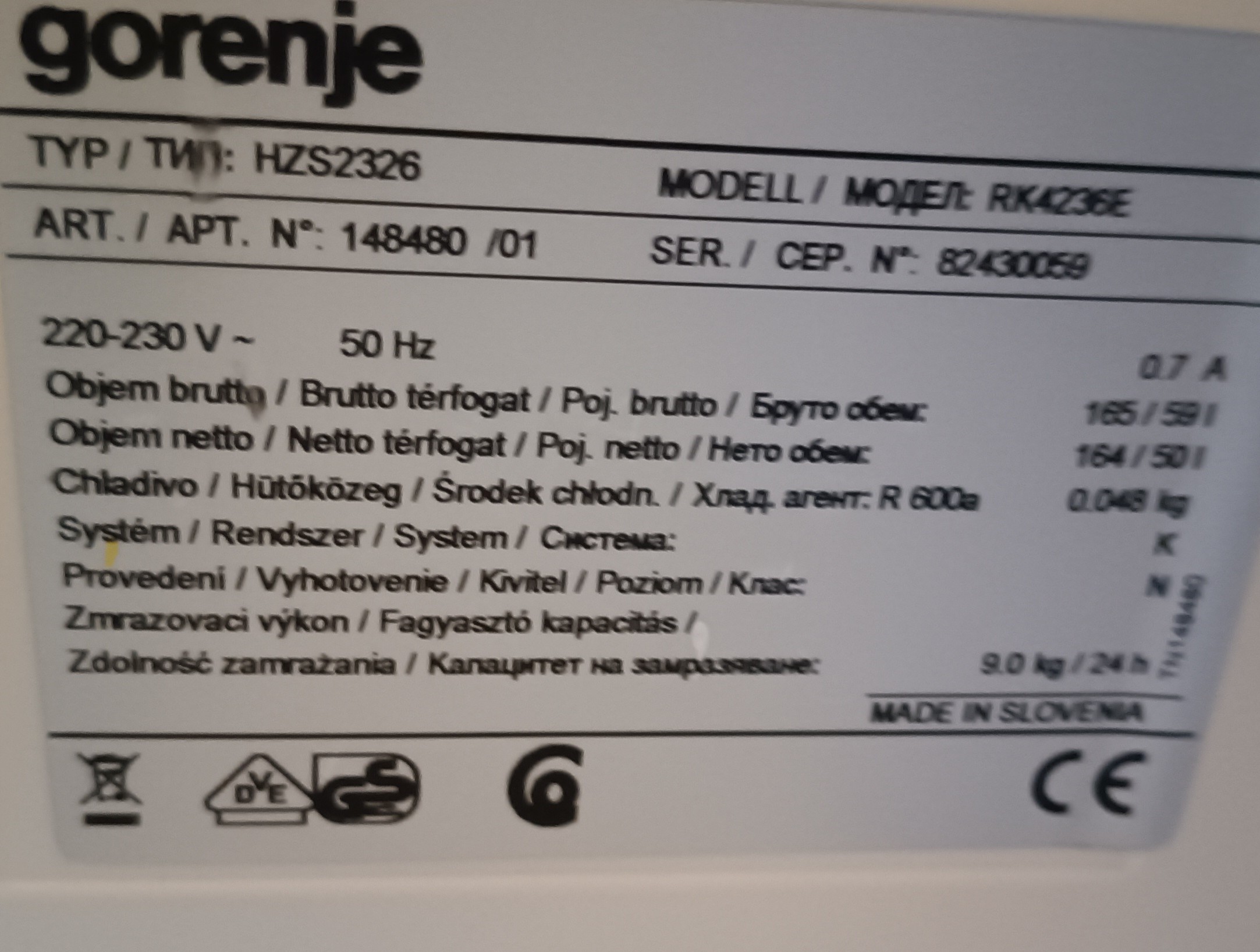

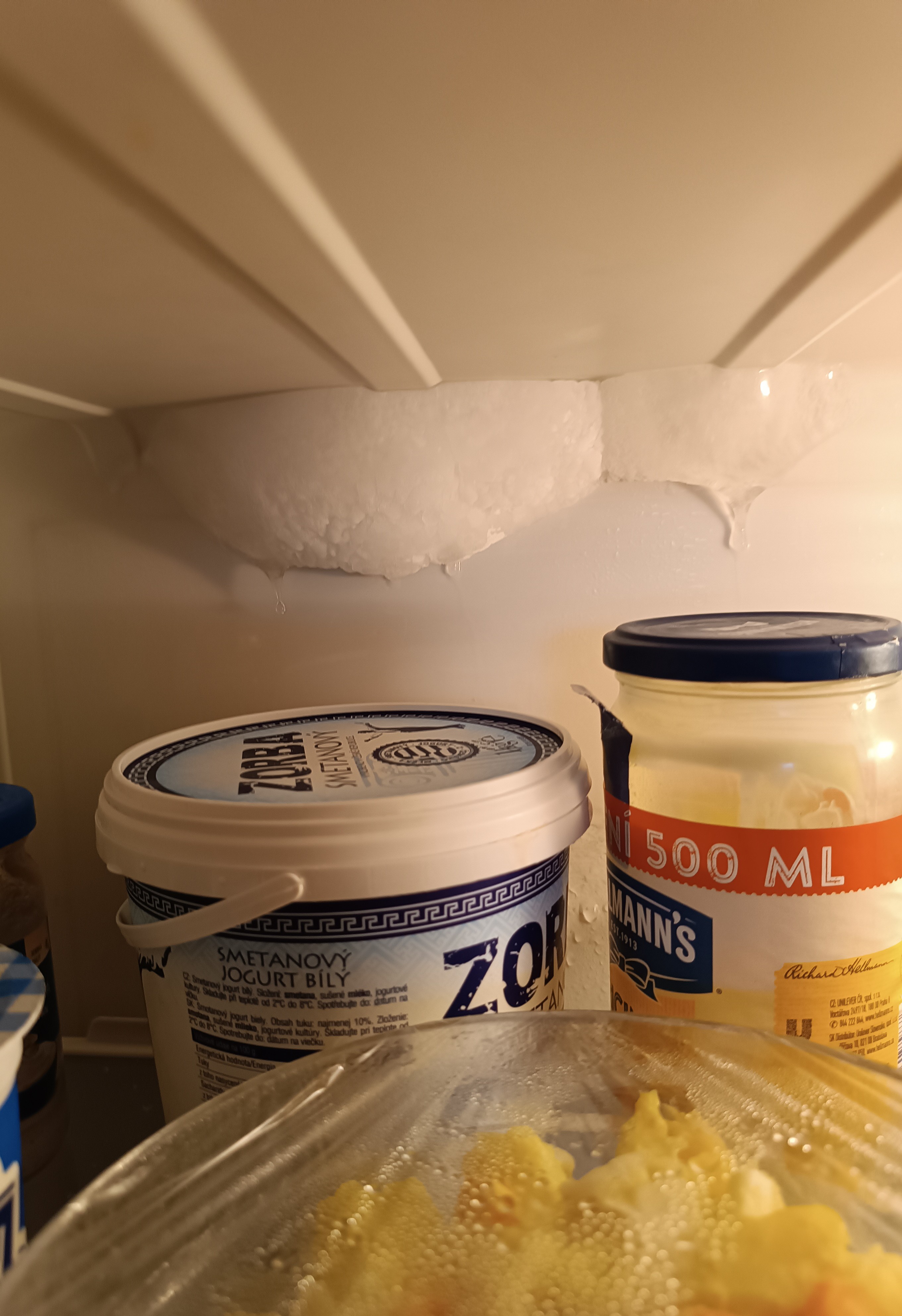

může mně někdo poradit prosím čím to je, že se mně ledničce s mrazničkou Gerenje , dělá v ledničce námraza. viz. foto.

| Co je na tom překvapivého? Má snad nějaké automatické odmrazování? Kyncl 17.10.2024 11:05 |

| On to ale má v ledničce, ne mrazáku. Tam by mělo být nad nulou. Karel04 17.10.2024 11:23 |

| Jak je stara lednice zkuste odmrazit ?
Nebo si pozvat opravaře tam by teoreticky byla jen rentabylni… náhodný 17.10.2024 11:40 |

| V návodu píšou:
Námraza uvnitr mrazícího prostoru může být způsobena:
• Vadné těsnění dveří; pokud… host 17.10.2024 12:04 |

| Může být vadný termostat, ale taky se přikláním k tomu, že dobře netěsní dveře, proto chladnička poř… poslední Lukas1982 17.10.2024 19:27 |
Nebo si pozvat opravaře tam by teoreticky byla jen rentabylni oprava vymena cidla termostatu.
Ale také vam muže rici že oprava se neoplatí ,když by byl unik chladiva je to možne berte v potaz.
V návodu píšou:
Zřejmě se to týká mrazáku, ale v podstatě to platí i pro chladničku.
Už ses ptal před rokem, ale tady jsi to nenapsal - jak máš nastavený regulátor a vypínač?

Může být vadný termostat, ale taky se přikláním k tomu, že dobře netěsní dveře, proto chladnička pořád chladí a vzadu se dělá námraza. Další možností je, že do lednice (chladničky) dáváte teplé potraviny, viz. druhé foto, kde je streč fólie orosená. Potom je tam větší vlhkost a začne to namrzat. Kolik máte nastavených stupňů? Já to mám roky na 4 stupně a nikde žádný náznak námrazy. Minimálně jednou ročně lednici vypneme a důkladně omyjeme vnitřek a necháme vyschnout. Čím teplejší potravinu do lednice dáte, tím větší kondenzace a je jedno, jestli je to zabalené nebo ne.
