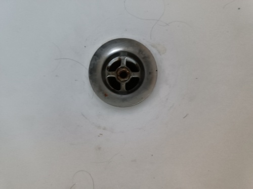

Odpad ve vaně - nejde povolit středový šroub sifonu
nemůže mně někdo poradit prosím jak demontovat odpad vany.
Středový šroub viz.foto se protáčí a odpad nejde povolit.
Mám ho odvrtat, nebo je nějaká lepší řešení.
Děkuje T.

Vana má dvířka na sifon vidím, ale nemohu ho rozebrat. Závit na šroubu je asi stržen.
Myslím, že bude nutno vrchní šroub odvrtat, demontovat za nový. Šroub se točí na obě strany při odtahování i utahování.

Závit na šroubu bude stržený těžko, to spíš závit v plastové části sifonu.
Chytni kovové sítko slabými kleštěmi, táhni směrem nahoru a při tom povoluj šroub.

Otvírání a zavírání se ovládá kolečkem. Otevřít to jde, ale k uzavření vany má dojít vahou zapadající klapky a to nejde. Musím klapku zatlačit rukou.
Ale díky tobě, nebudu asi nic odvrtávat ani demontovat, s tím tažením nahoru je to dobrý nápad, ale kdybych to rozdělal a následně to nemohl dotáhnou protože závit je strženy, asi by to teklo.
Mockrát děkuji a žena to bude muset zavírat prstem.
