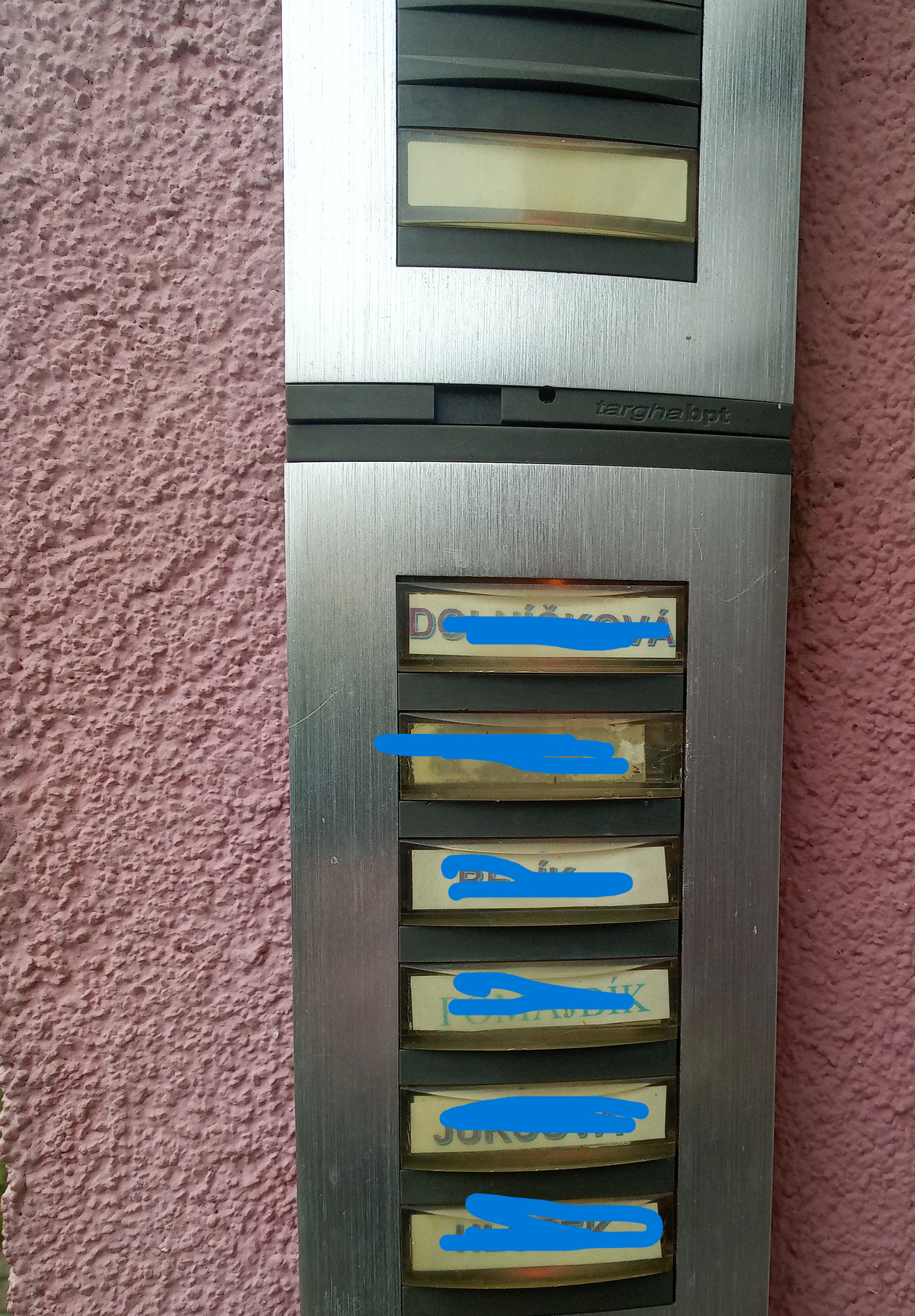

Máme na baráku zvonky a nejsem schopný je rozebrat - spíše neznám správný postup.
Našel jsem manuál a z toho taky nejsem moudrý.
Dole pod každým panelem je inbus (2,5 mm), dá se točit donekonečna vlevo/vpravo.
Dole to má výřez v plastu.
Když se to snažím odklopit tak to nejde a hýbe se celý panel i s tím plastem dole.
Taky nevím, zda jde vyndat pouze jeden panel a nemusí se odklopit všechny.
Nevíte?
Video jsem nenašel, tak zda někde má osobní zkušenosti.

Vacsinou mavaju zospodu malu skutku, ktora drzi vonkajsi kryt, ale v tvojom pripade by si najprv musel demontovat spodny, aby si sa dostal k vrchnemu.
To skoro vypadá na stržený závit.
Někdy se dá plastová krytka se jmenovkou vyloupnout ostrým plochým šroubovákem a není nutno rozebírat celý zvonek, ale z fotky nepoznám, jestli to je zrovna ten typ.
Nedá, štítek je vsunut pod kryt, jediná šance je to nalepit seshora.
Co jsou koukal tak se dá točit šroubovákem, jde to fakt lehce...takže stržený to nebude. I ostatní.
Dokonce kryt lze trochu přizvednout...že by byl nějak povolen?
A nebo to má supr dlouhý šrouk, který jsem ještě nepovolil.
Tak všechny se protáčejí, takže tím to nebude.
Spodní kryt vypadá stejně jako horní, takže rozebírat v řadě to taky nebude nutné.

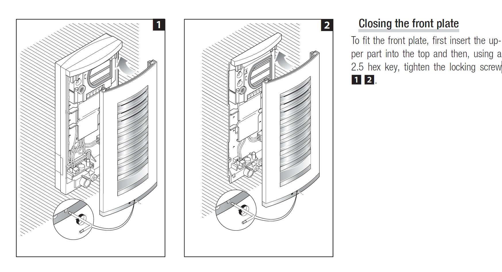

Ještě jednou se podívám do manuálu, ale nic si od toho neslibuji.
Stránka z manuálu, jestli bude někdo z toho chytřejší....
Na to nemusíš být chytřejší - máš to vyšroubovat.
Imbus velikost 2,5. Jestli se protáčí, tak je stržený, to už jsem psal.
Zkus při povolování táhnout vrchní kryt směrem k sobě.
to fakt vypadá na strhaný závit, když se protáčí. Zkus to nějakým zmagnetizovaným bitem točit a vytahovat. Pak zlehka odpáčit a vyhnout ven spodek krytu a ten pak vysunout dolů z horních držáků. Děláš to vůbec tím imbusákem nebo něčím jiným a vlastně šroubem netočíš?

Měl by tám být imbus 2,5 mm - Pokud se protáčí, je bud strhlý závit nebo je tam větší imbus.

Takže co jsem se na to koukal (na fotky), tak je tam normální šroub, který se má vyšroubovat.
Pak předpokládám, že se to zespoda nadzvedne a vysune vrchní dekl i s tím plastem dole.
Pokud mi to jde šroubovat donekonečna, to znamená, že je s největší pravděpodobností stržený závit v tom plastu ve zdi (ten černý, a je tam zapuštěná matka).
Chápu to dobře?
Kdyby tam byl stržený závit jen v plastu, tak to by ještě šlo ten šroubek vytáhnout. Jestli je tam ale vzadu matka a ta se protáčí v plastu, tak to půjde těžko. Jedině zkusit šroubovat a zároveň spodek přitahovat k sobě, aby se matička čelem tlačila na ten plast a trochu drhla, pak se snad šroubek začne v jejím závitu otáčet.

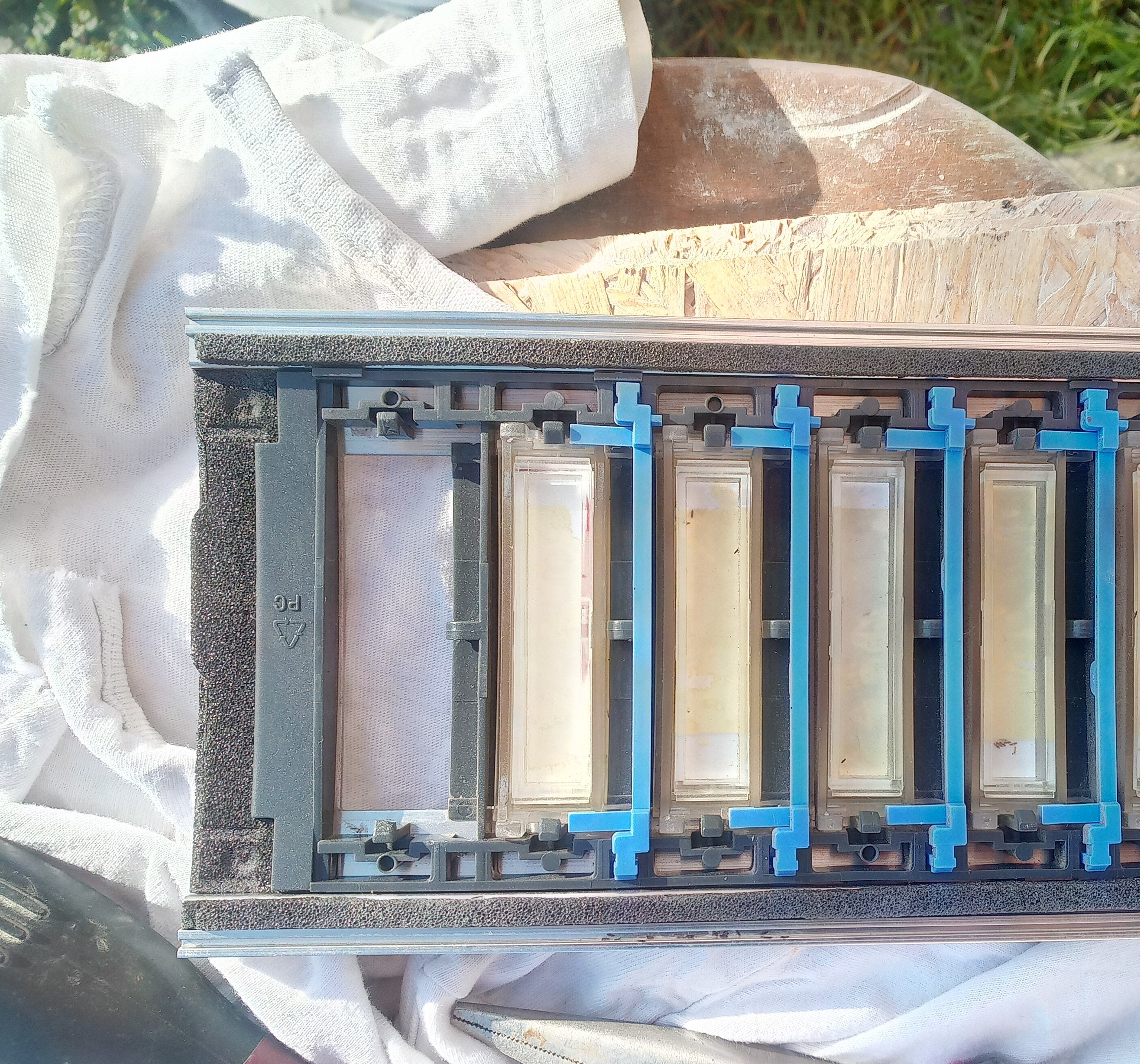

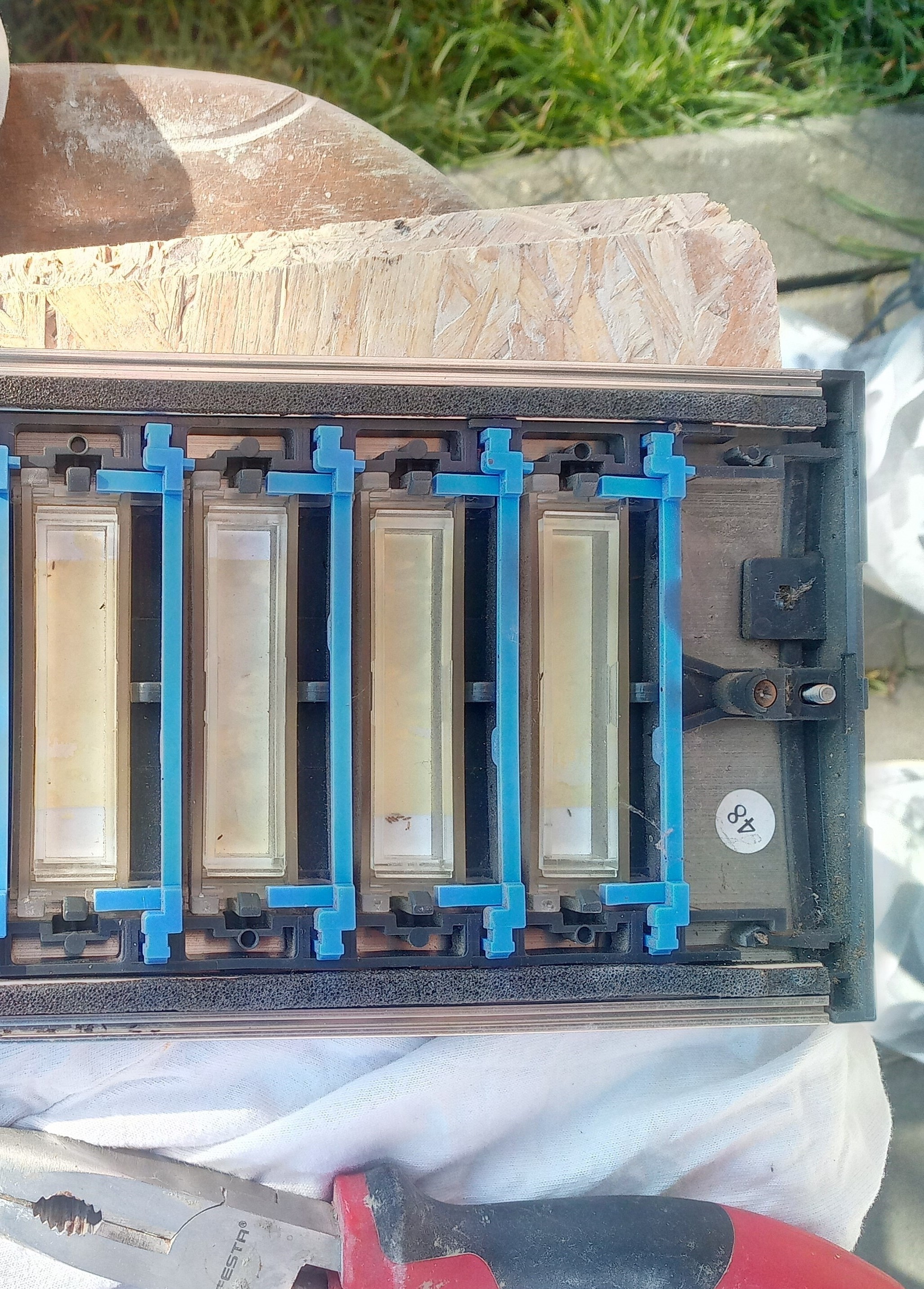

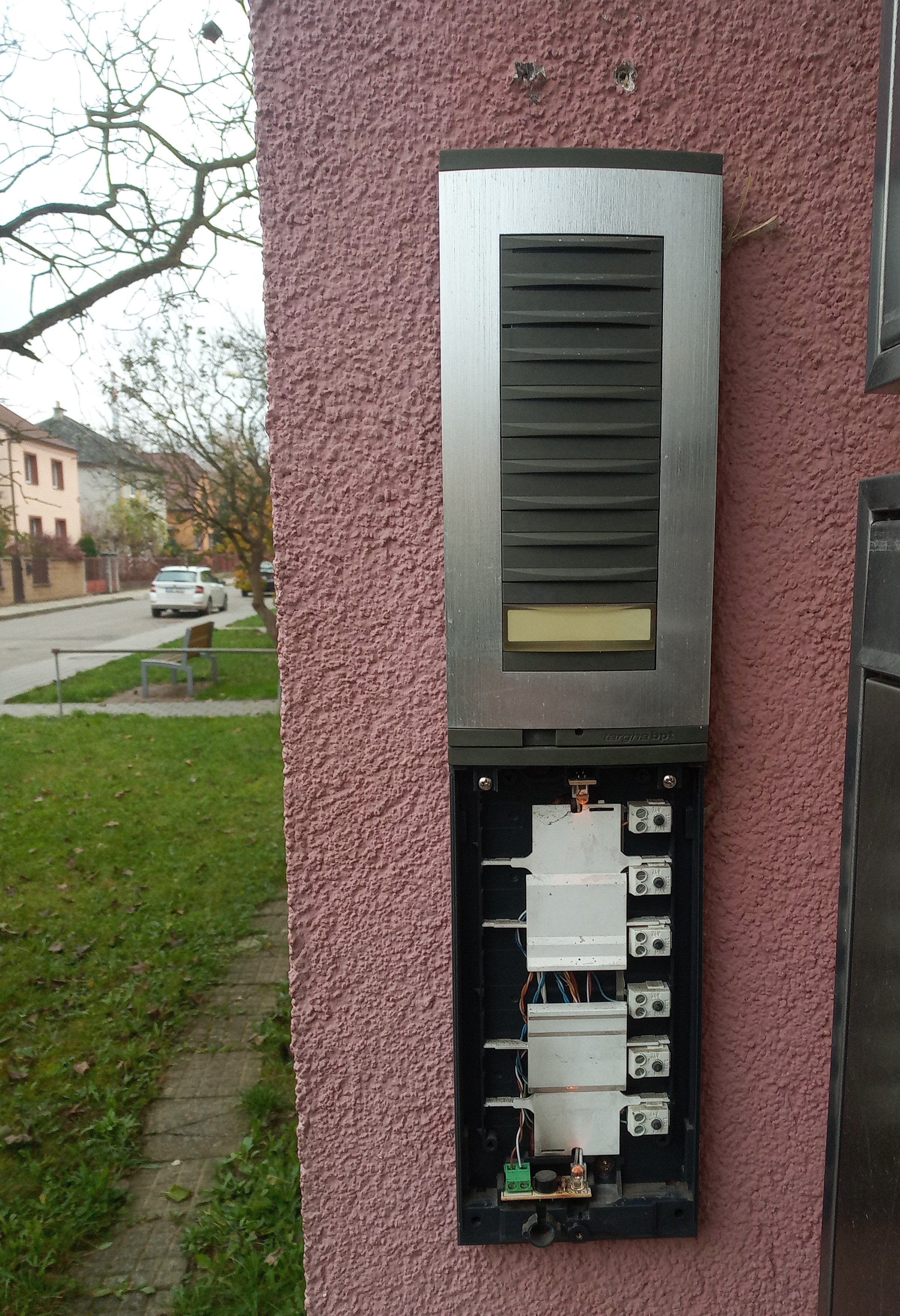

Pak stačilo malým plochým šroubovákem vypáčit odspoda celý plastový panel od dolního panelu.
Celý panel pak šel lehce sejmout.
Největší piplačka je při výměně jmenovky. Je nutné vycvaknout plastovou pružinu, která vrací zvonek do polohy 0. Přitom se nesmí zlomit fixační vidlička.
Dále cedulku drží zaražený plastový výlisek, který je nutné vypáčit - má vroubkování.
Zašroubovat to pak lze lehce, šroub je železný, ale matka v plastu se zdá mosazná, takže opatrně.
