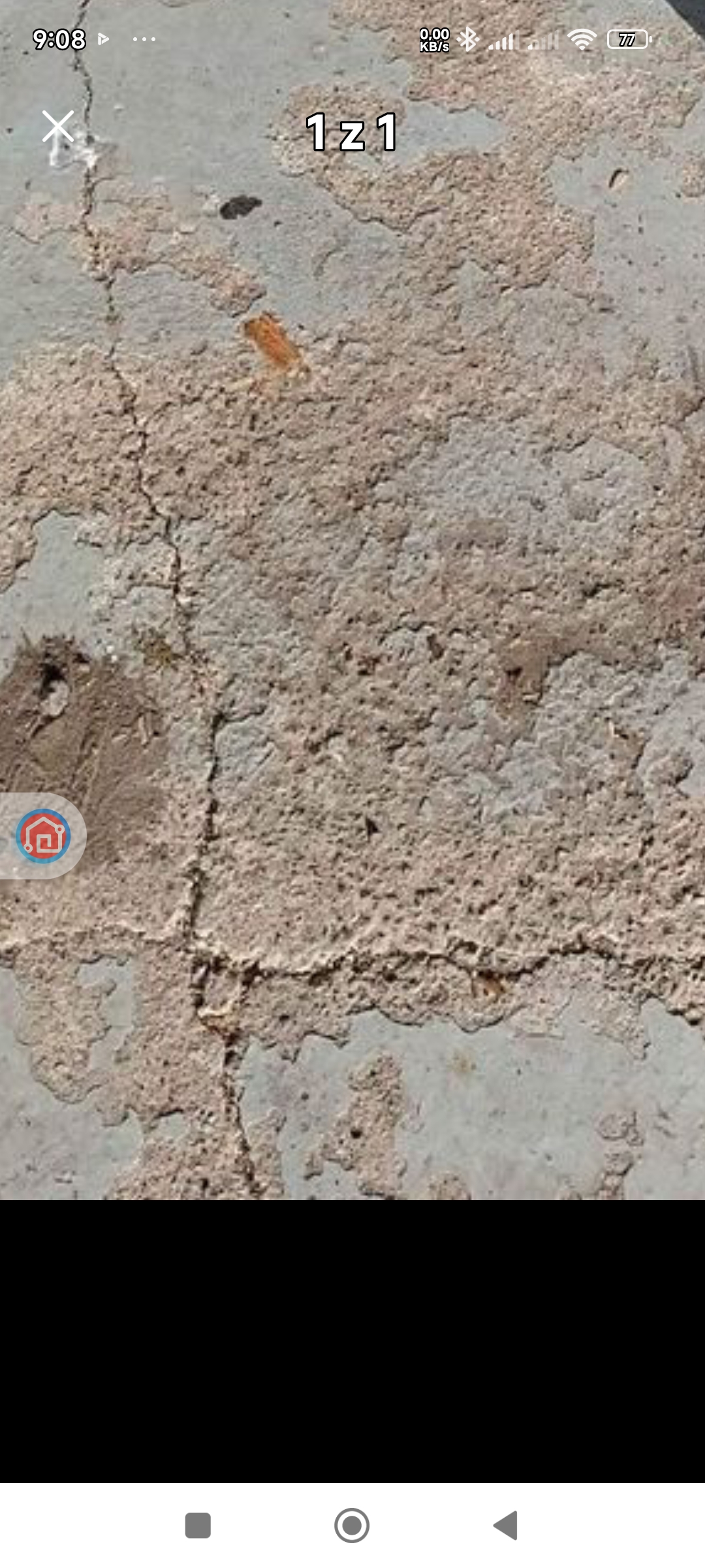

Dobrý den, může mně někdo poradit prosím jak a čím opravit betonovou podlahu v garáži před novým nátěrem.

| Obrousit a zalit trhliny Jan Fiala 17.08.2024 11:36 |

| Zalít čím?? Tondaa 17.08.2024 12:06 |

| Treba ridkym spravbeton - sucha smes, jen pridas vodu. Proste, abys tam nemel hluboke praskliny. Jan Fiala 17.08.2024 12:23 |

| Pořádně se to dělá proříznutím trhliny, zalitím epoxidovou pryskyřicí a vložením spony.
A rozhodně b… DyckyMost 19.08.2024 12:55 |

| Takze vyfrezovat, vysat, vyfoukat, vyplavit prach, vyfoukat zbytky vody, aby tam pak frezoval drazky… Jan Fiala 19.08.2024 15:45 |

| Velké trhliny to nejsou, na to postačí bez problémů samonivelační stěrka. https://denbraven.cz/kateg… poslední Lukas1982 19.08.2024 18:25 |
Zalít čím??
A rozhodně bych si půjčil brusku na beton a celé to sjel talířem.
Potom vysát, napenetrovat a natřít.

Takze vyfrezovat, vysat, vyfoukat, vyplavit prach, vyfoukat zbytky vody, aby tam pak frezoval drazky na spony a opet to zaneradil prachem, ktery pred tim vyfoukal. Ted uz prach vubec neresil a klidne to rovnou zalil.
Velké trhliny to nejsou, na to postačí bez problémů samonivelační stěrka. https://denbraven.cz/kategorie-produktu/sypke-smesi/samonivelacni-hmoty-sypke-smesi/?srsltid=AfmBOorhq3FIdl-xLNrDN4PDuID9klLfzCnAeDc01uHQHVuduF0gO7bK
