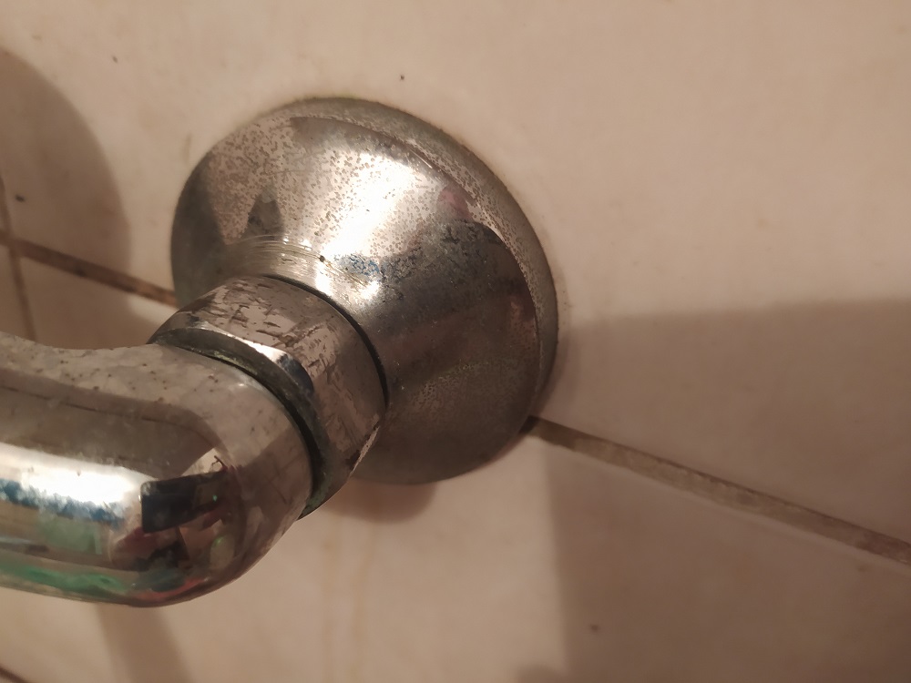

Ještě přikládám foto

Jestli to teče pod tou chromovanou matkou, tak tam je těsnění. Někdy bohužel praskne fitinka ve zdi, ta se musí vyměnit a závit utěsnit koudelí/páskou. Pokud ani jedno doma nemáš, tak to logicky nemá cenu rozdělávat.
K o h o u t e k a ona je to baterie, tak podle fotky to teče mezi etazkou a fitinkou ve zdi co vyžaduje určité zkusenosti/
Podle obrázku velmi pravděpodobně stačí vyměnit těsnění se sítkem 3/4 " pod převlečnou matkou.

Bývá tam klingeritové těsnění, nebo nově gumové se sítkem, o průměru 24mm (¾") . Já tam to sítko nedávám, protože když se zanese, musíte baterii odmontovat a těsnění vyměnit. Takto se zanese jen perlátor a ten snadno vyčistíte.
Sítko je tam, aby se nečistoty (písek) nedostaly mezi keramické destičky. Když jsou poškrábané, voda trvale kape. Výměna kartridge pak stojí cca 300Kč a více.
Tahle stará baterie žádnou keramiku nemá, jsou tam běžná gumová těsnění a uvnitř O kroužek.

Z fotky není jasné co to je, proto jsem uvažoval o staré baterii. Zvlášť když podle tazatele je to kohoutek
Jo, z fotky se to nepozná. Jedná se o pákovou vodovodní baterii a ne kohoutek; jsem ještě stará škola, narozen před válkou (v Perským zálivu) v minulým tisíciletí a za našich časů po normalizaci měli všichni soudruzi i nesoudruzi kohoutek.

nejde poradit. Bud to musíš zkusit opravit v pondělí, když jsou otevřené obchody sám. Nebo si pozvi instalatéra. V lepším případě bude stačit přetěsnit. V horším praskla mufna. Nic nezkazíš, když použiješ Loctite.
Z fota nejde nic poznat. Zavřeš přívod. rozšroubuješ. Vyndáš staré těsnění. Koupíš nové a znovu utáhneš. A výměn obě. Namaž závit sádlem

Přišel šikula s novou kompletní baterií, zastavili jsme vodu, hasákem vyšrouboval tu původní, očistil trubky, omotal koudelí šroubovaný spoj, nasadil a našrouboval novou.
Vyřešeno. A díky všem za pomoc a nápovědu.
