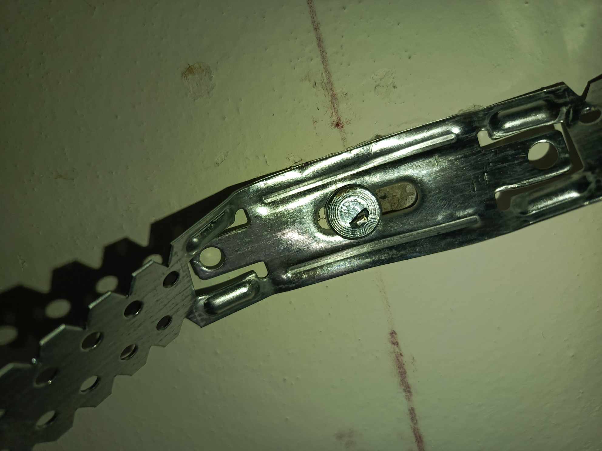

Čím sundat tento typ šroubu?

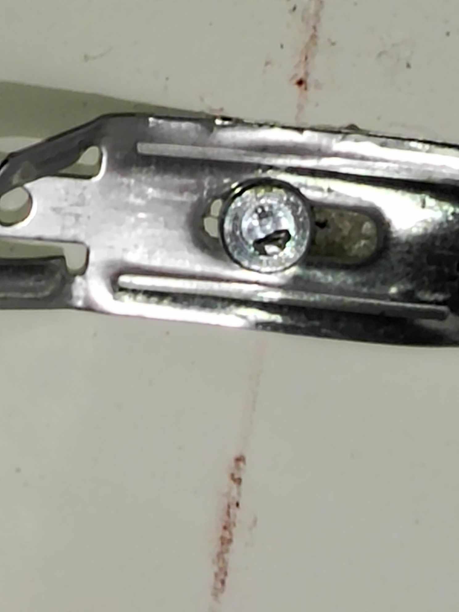

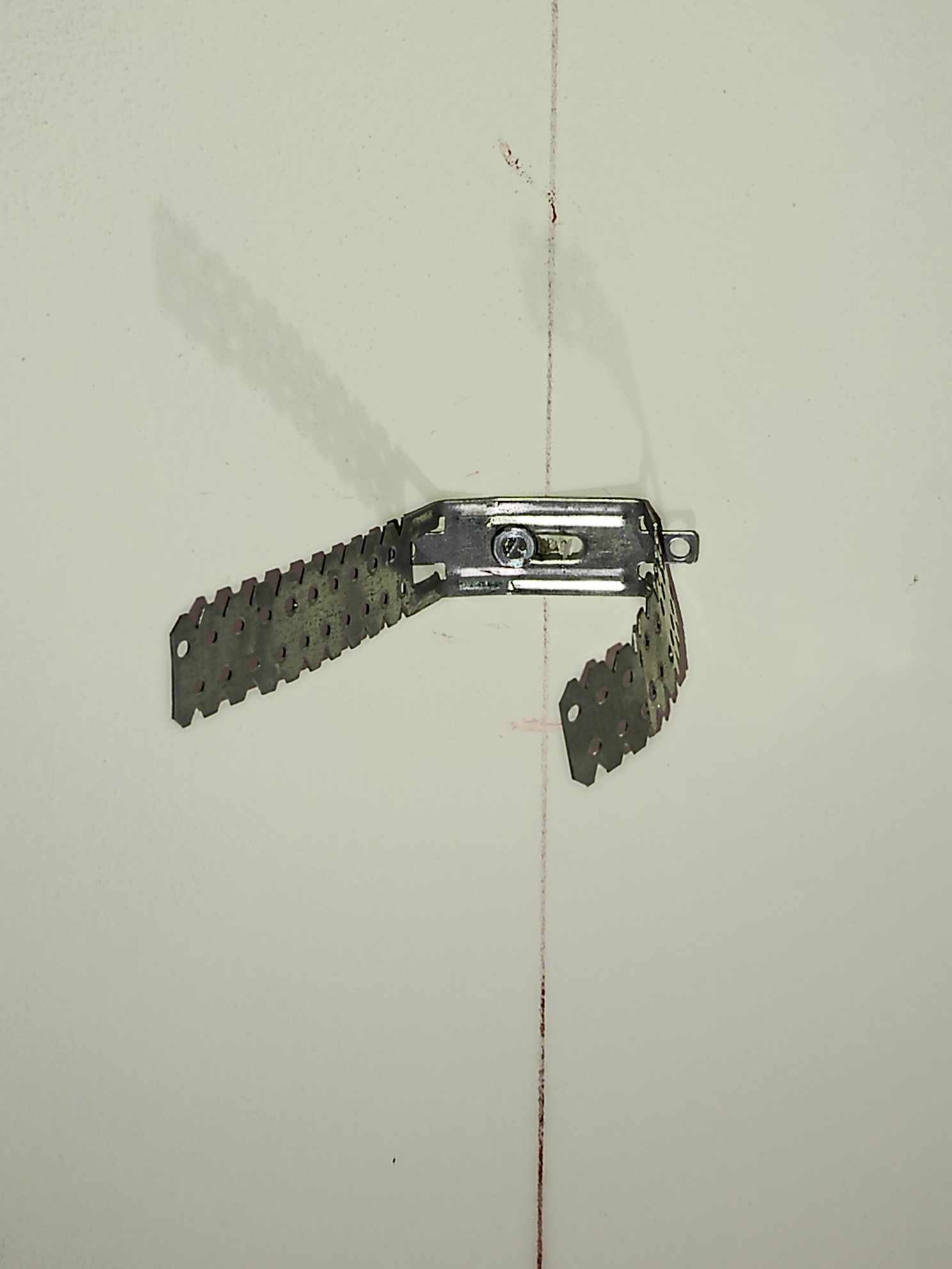

Ahoj. Demoloval jsem doma příčku a strop ze sádrokartonu. Toto drželo ty pozinkované plechy, které držely sádroš na stropě. Dnes jsem byl v OBI a Baumaxu a nikde si nevěděli rady. Je to už jen zbytek 6ks, ale nenapadá mě, jak to sundat. Jasný, odvrtat, ale pak dolovat sikama ten závit se mi úplně nechce. Vyzkoušel jsem asi vše, co mám doma ve vercajku. Děkuji vám.
Řešil jsem podobné takto ..mám malé COčko. Prvně ,zajistit proti možnému zahoření ! ! Plech ,kostra,na šroub jsem bodnul dlouhý šroub s hlavou 13 .Nasadil ořech a v pohodě povolil .
Zrejme ide o natíkaciu hmoždinku, pri montáži sa nepredpokladalo, že to bude niekto rozoberať. Tento problém som už niekoľkokrát riešil - uhlovou brúskou to treba zarovnať do roviny steny, alebo aj trochu hlbšie. To, čo zostane v stene sa dá zatrieť napr. sádrou.
karbinov spravit dražku a vyšrobovat.
Mi to přijde jako nastřelený, než našroubovaný. Takže tipuji, že ven to půjde hodně blbě.
A víš že jsou vytahováky na hřebíky?
Flexou jsem to říznul a zabrousil. Mělo to nějakou kotvu na konci a ten šroub byl bez závitu. Drželo to tam jako býk, takže jsem to zamáznul a přetřel. Všem děkuji 😊.
