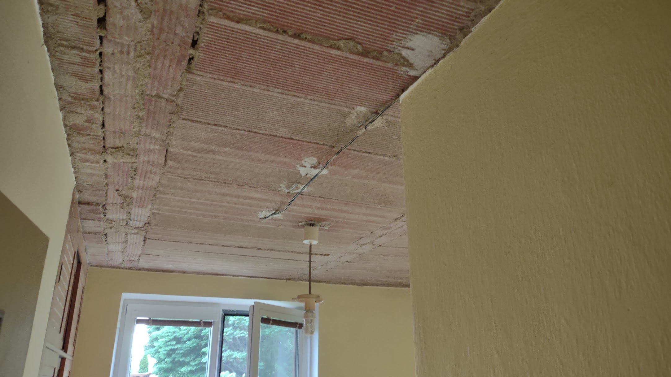

V jednom pokoji spadla po cca 40 letech od omítnutí omítka ze stropu sestaveného z hurdisek. Pamětníci asi ví, že tehdy byly hurdisky různě dlouhé a bylo je třeba vybírat podle délky, často byly do vrtule, ale netrhaly se jak tomu bylo u hurdisek později. Tomu taky odpovídala potřeba v některých místech pro vyrovnání nanést větší vrstvu omítky.
Naštěstí v té době v pokoji nikdo nebyl, protože jinak bych asi chystal funus. Po kontrole zda omítnout znovu jen to, co spadlo jsem zjistil, že i zbytek omítky není přilepený k hudriskám, ale je tam mezera a tak kvůli bezpečnosti šel dolů i zbytek omítky.

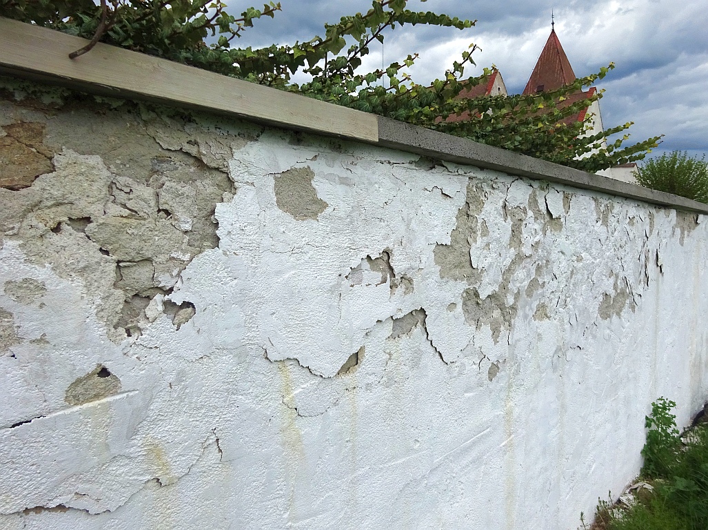

Pro pobavení! Viděl jsem partu jak místo nahazování staré hřbitovní nerovné kamenné zdi s vydrolenými spárami na tu zeď natahovali v několika vrstvách pytlovanou maltu. Dělali to na podzim a jak to na jaře dopadlo - viz obrázek.
Přesně tak to mám v úmyslu. Spadlo to i přes to, že to tehdy bylo nahozeno a ne jen nataženo. Na hurdiskách nebyl špric. A když jsem se podíval po okolí toho co spadlo, tak byla mezi hurdiskou a maltou mezera. Stačilo jen podebrat špachtlí a letělo to dolů. Takto pak sletěla omítka po celé ploše a jen v rozích bylo nutné použít trochu více síly. viz foto po očištění.
Zdravím,ten špric je důležitý,hlavně dobře udělané hurdy,aby na nich nebyla silná vrstva malty.Dělal jsem je na celém patře sám,je na nich tak centik malty.Nejdříve dva dny před nahazováním jsem prosál jemný říční písek na jemném sítě,rozdělal s čtyřstovkou cementem a vše prošpricnul.Pak je i nahazování podstatně snadnější,dobře na ten hrubý špric chytá malta.![:-)](https://static.poradna.net/images/smiley/smile.gif)
Samotného mě překvapilo, že tam není a jsou jen holé hurdisky.
Jinak s tím centimetrem malty to je horší. Jak jsem psal, jsou to socialistické hurdy a tam se jednak lišila délka až o 3 cm a muselo se vybírat podle délky, pak nebyl vždy přesný sklon boku a některé hurdy byly do vrtule. Podle toho to vypadá. Navíc na kraji ležely hurdy jednou stranou na zdi a tak tam jsou výše a je třeba nahodit mnohem více malty.
Při pohledu na fotku mám docela obavu jaká byla použita malta.
Když do malty něčím škrábneš tak se asi dost drolí, že?
A ta prasklina ve dvou hurdiskách taky není moc dobré.
Důkladně prohodit kvalitní maltou spoj patky a hurdisky tam to všechno drží a padá.
Jaká byla malta? Socialistická.![:-)](https://static.poradna.net/images/smiley/smile.gif)
Je to více jak 40 let kdy jsem stál u míchačky a jen vozil maltu v kolečkách abych zedníkům stačil. Pokud si vzpomínám, tak to byl kopaný písek a hašené vápno 1:něčemu (4?) a možná ještě nastaveno lopatou cementu. Malta se nedrolila, ale když jsem nějaký plát shodil, tak stačilo lehce to plátu klepnout a rozbil se.
O těch prasklinách vím, všiml jsem si jich, ale dnes už s tím nic nenadělám. Shora je to zalité betonem a tak to snad vydrží.
Pěna se nechytne na prašnou a drolivou omítku, jen si ji stlačíš ještě více dolů a přiděláš si práci. Sundat, znovu a lépe. V případě nutnosti použít výztužnou tkaninu či při větší vrstvě pletivo. Kdysi přichycené víčky od piva
Do hurdisek klidně můžeš dělat podhled. Ale používají se fisher hmoždinky dutinové. Potřebuješ k nim taky special kleště.
Taky máš možnost tam nalepit tenký poliš/perlinku a štuk.
