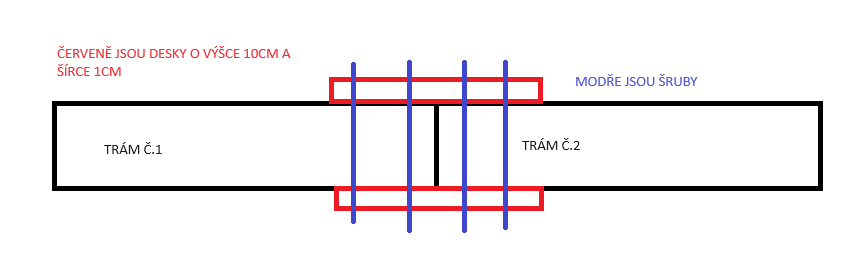

potřebuju si vyrobit překlad přes terasu a garáž, jelikož nemohu stoupnout na plechovou střechu. Mám to v plánu tak, že si postavím 2 kostka lešení na každém konci a přes to přetáhnu trámy na které si dám podlážky. Jde o to, že nemám šanci dovézt trámy o délce 8 metrů a proto si to musí vyrobit jako stavebnici. Napadlo mě to udělat tak, že koupím 3 trámy 3metrové a ty potom z boku sešroubím přes desky. Moje otázka je, jaké profily trámů zvolit a zda mě to na té délce udrží. Když si vezmu, že uprostřed budeme třeba 2-> tedy 180kg a na každou stranu po lešení to potom bude 4 metry. Návrh jak to sešroubit v příloze. Co jsem hledal, tak ten trám by to mohl udržet asi, dle webu energetika.cz. Chci si to ale zde potvrdit, zda s tím nemáte někdo zkušenosti.
Je to nesmysl, v té délce a takto spojit tři trámy, to váhu neudrží. Ani kdyby to byly čtyřmetrové trámy spojené uprostřed. Musel by to být příhradový nosník.
