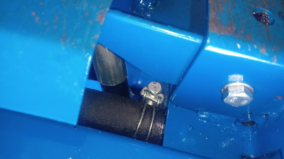

Mě se právě stalo, že mi odněkud zespoda začal kapat olej. Měl jsem strach, jestli se něco vážně nepoškodilo, ale naštěstí po sejmutí krytu jsem zjistil, že stačilo dotáhnout sponku u hadice, protože byla uvolněná a tam právě ten olej utíkal.
Klapku jsem i dříve nechával otevřenou, ale asi jsem na to teď zapomněl a po zjištění problému už jsem si nebyl jistý, jak to dělat správně.
