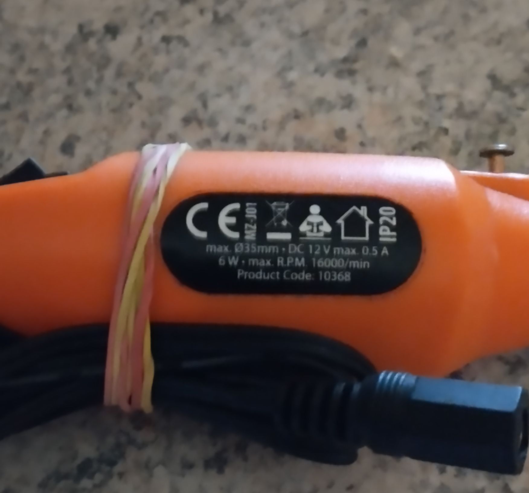

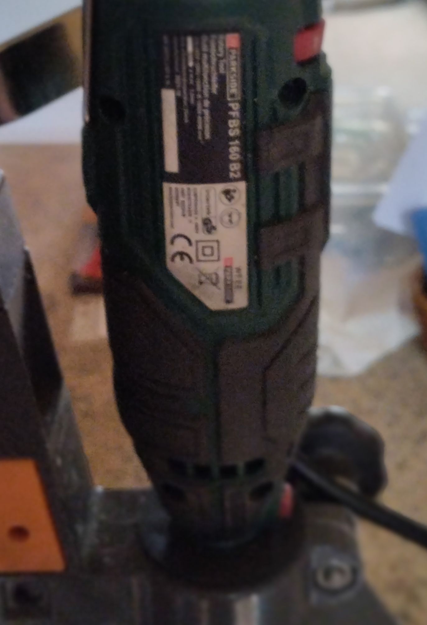

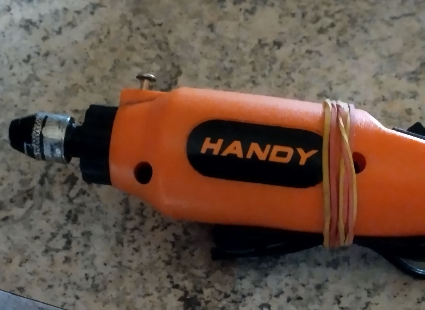

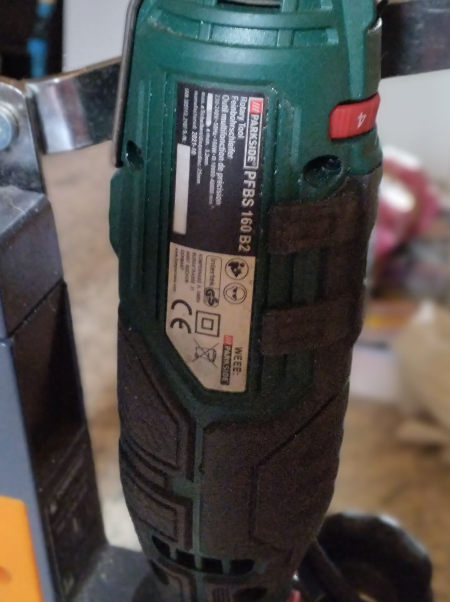

zasílám fota, další jsou v dílně. Děkuji
medvidek181 07.03.2024 13:40
medvidek181
Tak novější Parkside mají to uváděné M8x0,75, starší aku měly závit 9/32" https://allegro.cz/nabidka…
kejki 07.03.2024 21:45
kejki
Děkuji, ale metrický závit lze poznat pohledem, moje otázka (za což se omlouvám) směřovala spíš na člověka, který tyto vrtačky má a zná je.No nicméně závit má vnější průměr: cca 7,7 mm a vnitřní závit ve sklíčidle (které potřebuji) má cca 7,4 mm

Z uvedeného rozměru plyne, že výchozí hledání je sklíčidlo Micromot. A než něco objednám, tak se zeptám, jestli to má závit M8x0,75
Asi by bylo vhodné hledat přes výrobky, které máte, většinou pak vyběhne správné příslušenství.
