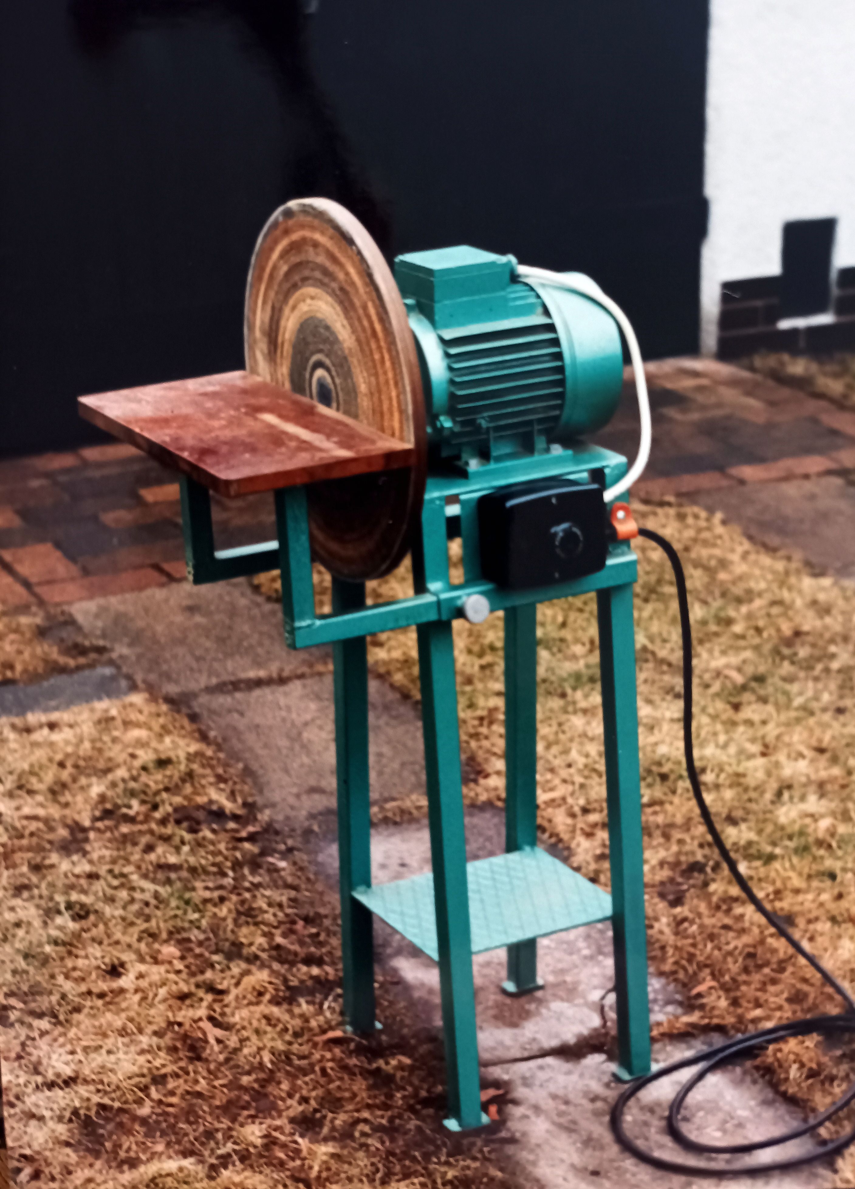

Já jsem si pro podobné účely vyrobil čelní brusku (někdy se také říká diskus).
Ten stojan nevypadá zrovna stabilně. Kdyby na to položil špalek, to bych chtěl vidět...![:-)](https://static.poradna.net/images/smiley/smile.gif)
Mě to naprosto vyhovuje. Za ty roky už bruska udělala dost práce. Je to jen nápad pro možnost vyrobení podle svého. Každý si může udělat rozměry podle libosti. Také není problém v případě nutnosti upevnit zátěž.
Já něco takovéo kdysi měl, ale myslím si, že se to čelo prostě bude pálit. Možná ne, když tam bude třeba nový papír hrubosti 40, ale jak se to trošku zase.., tak to bude pálit jako blázen.
Proč by se čelo mělo pálit? Je to okopírovaná a zjednodušená bruska podle originálu. Bruska vyrobená ve fabrice má kolem obvodu osazení, do kterého zapadá ocelový kruh, který drží papír a deska je také z kovu (tuším hliník), zatímco moje je z materiálu jako texgumoid, nebo pertinax. Motor má 1400 ot/min. Záleží na hrubosti papíru a síle přitlačení dřeva. Chce to jen fortel. Když se pak smirkový papír opotřebuje, osoustruží se pomocí naostřené hrany plochého pilníku a přilepí se papír nový. Za ty roky co brusku mám, jsem s ní udělal mnoho práce, která by v ruce ani tak přesně udělat nešla.
