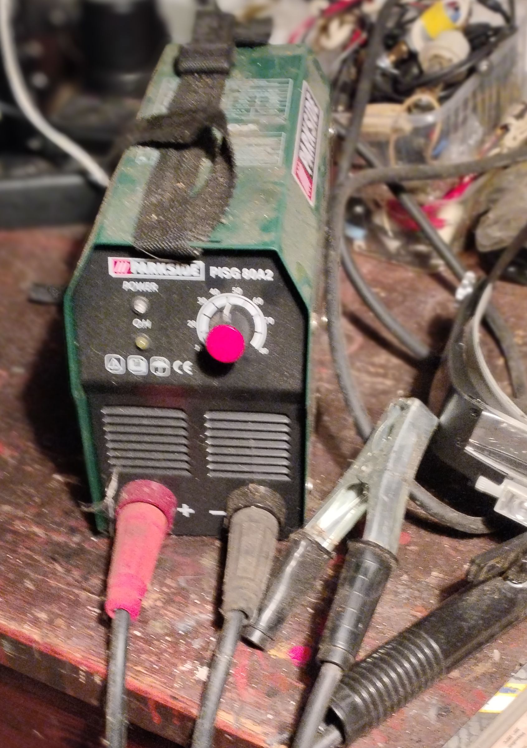

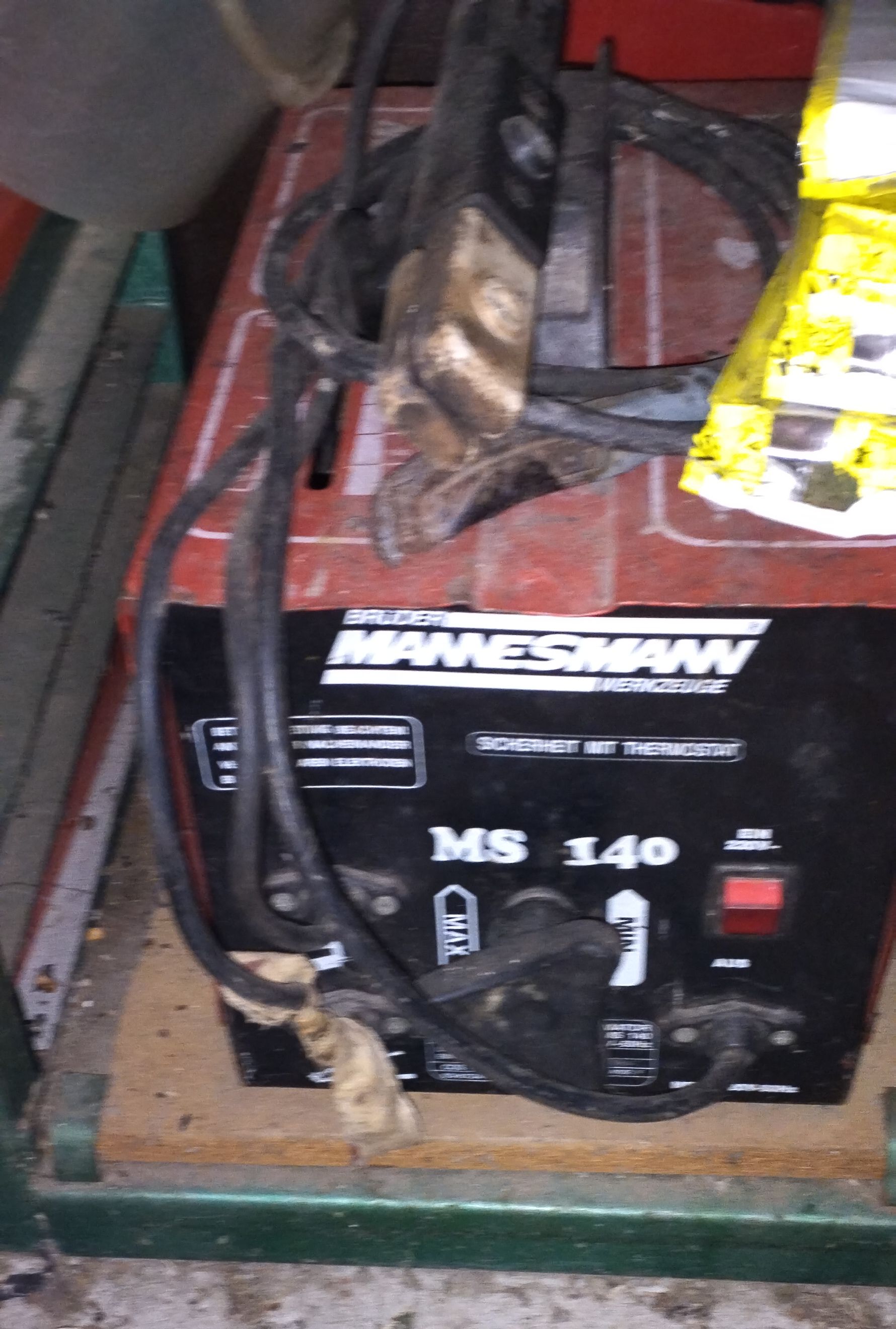

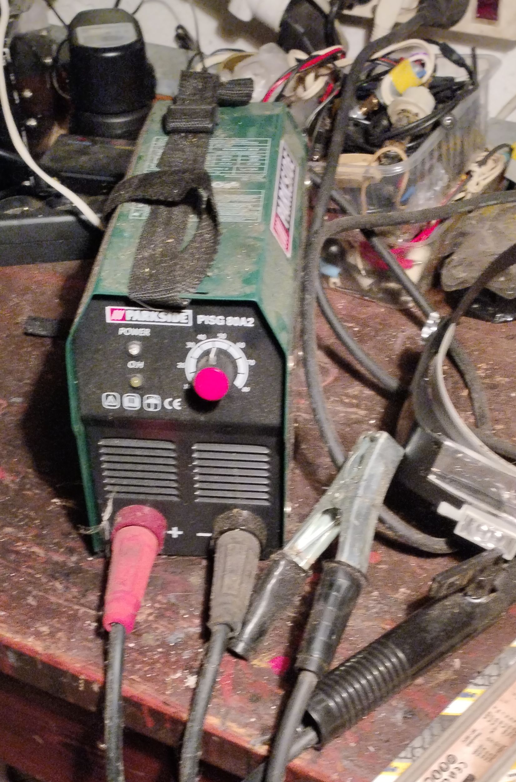

Našel by se hodný člověk, který by mi poradil podle jakého „KLÍČE“ mám zvolit u elektrické svářečky (mám normální a z Lídlu invertorovou a vím že musím prohodit PLUS A MÍNUS, když chci použít opačné elektrody) proud a sílu elektrody. Mám obě svářečky, ale k obyčejné mnohem více elektrod.
Svařované plechy jsou nesourodé. Jeden tlustý a druhý tenký.

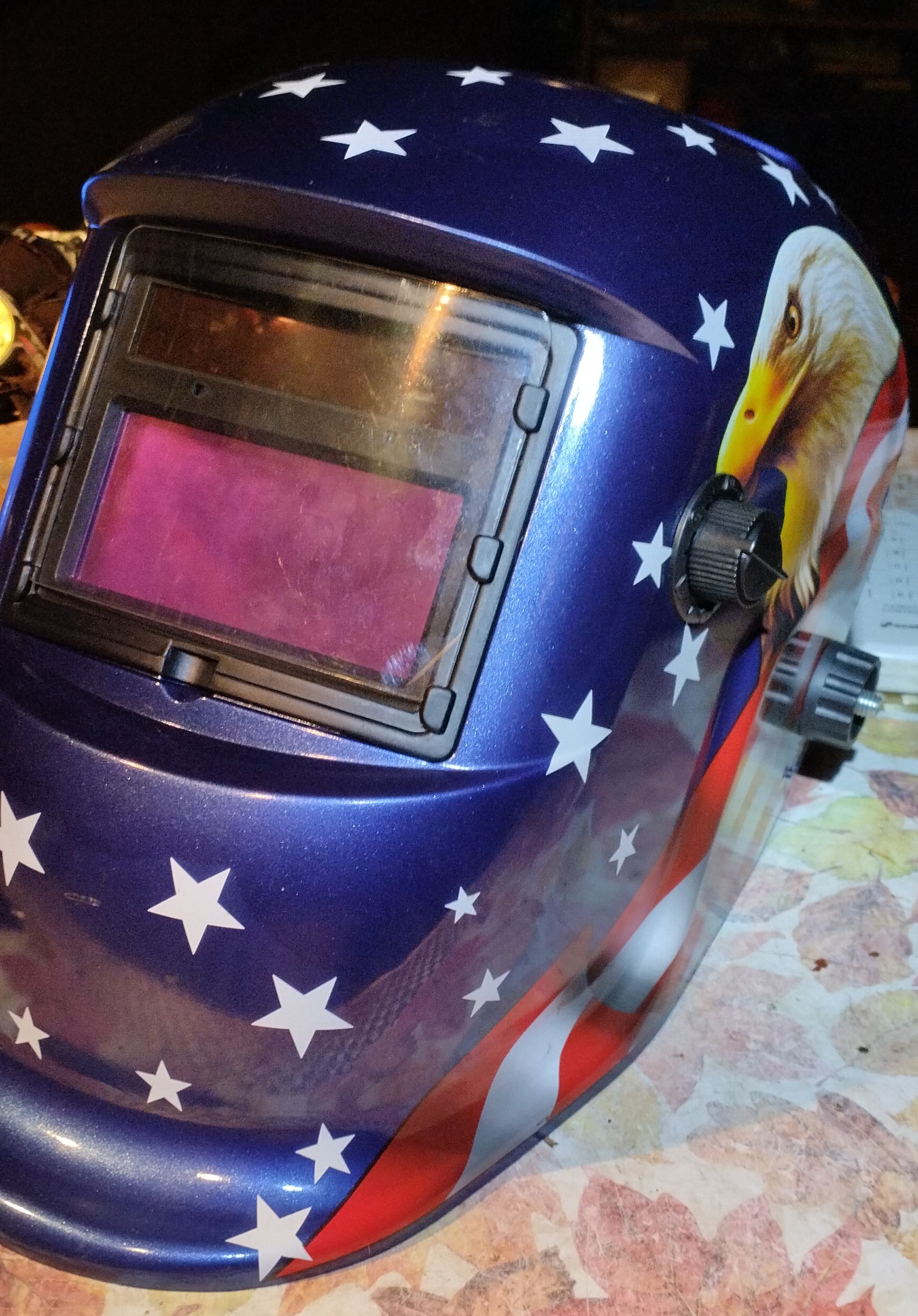

Před mnoha lety jsem si koupil specielní KUKLU, skrze bylo vidět a pak se sama ztmavila a viděl jsem jen co svářím. Fungovalo to perfektně.
Nyní je skrz ní vidět také, ale jak začnu svářet tak nevidím nic!!!!

Tu kuklu nemám, ale domnívám se, že je tam nějaký zdroj (baterie), která je po těch letech vybitá. Na krabici s elektrodama je napsané na co jsou vhodné a kolik ampér použít. Jinak se počítá 30-40 ampér na milimetr síly elektrody. Záleží též na síle svařovaného materiálu a o jaký svár jde. Chce si to vypůjčit v knihovně nějakou příručku o svařování elektrickým obloukem, nebo něco vyhledat na YT.

Zkontroluj baterii.
U mé kukly je klasika 2032.
Kukla má taky točítko, kde se dá nastavit síla ztmavení, stejně jako se dřív dala měnit tmavá sklíčka podle čísla ve starých kuklách.
Ještě je tu možnost, že to zdechlo.
Určitě máš kuklu kolem 1000Kč a ne profi za 5litrů.

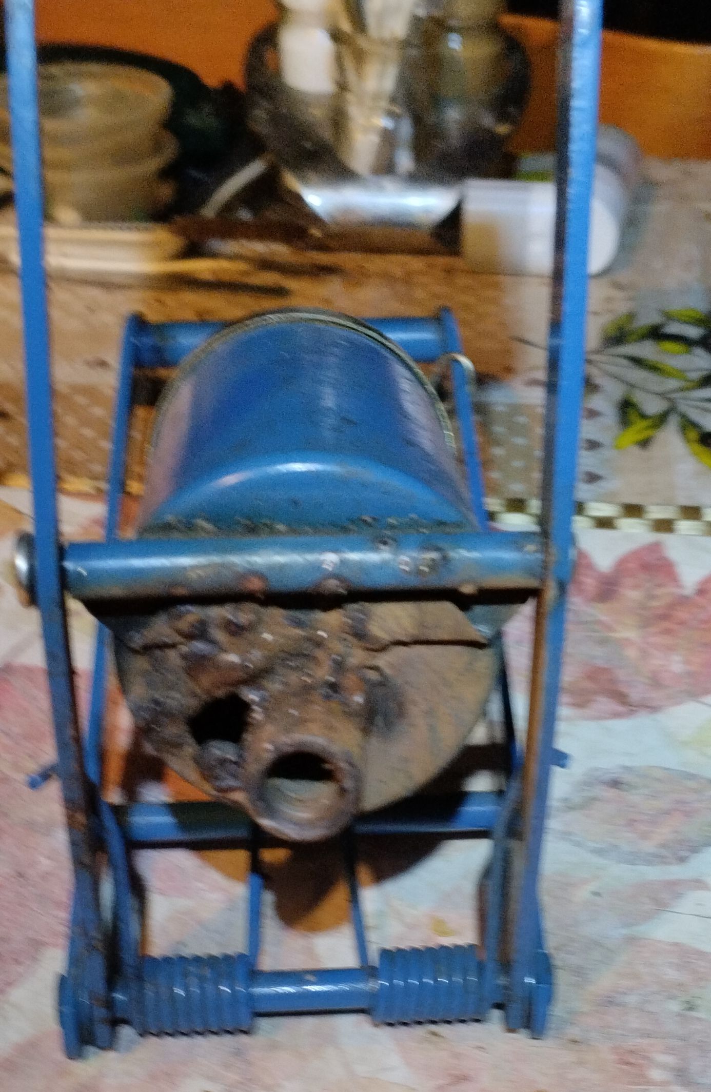

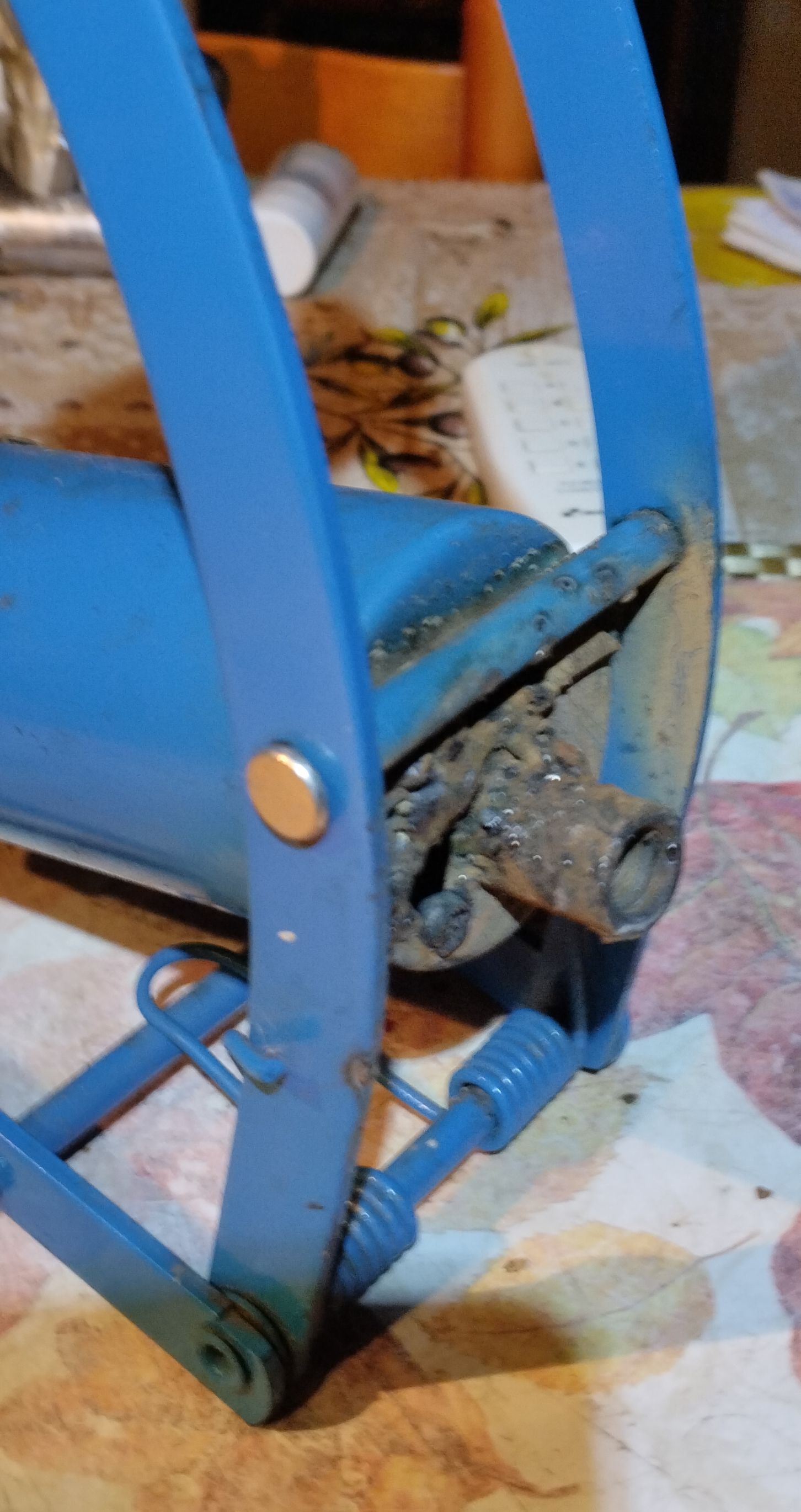

Moc děkuji, půjdu hledat návod.Přikládám fota. M
Zdravim,jak koukám na ty sváry na té pumpě,tak podobné prováděl před mnoha desítkami let věhlasný italský svářeč Alberto Smrkoliny.
Osobně bych to dýnko uřízl pryč celé.Vyřízněte dýnko nové,provrtejte,navařte ten nátrubek a pak celé dýnko ve hraně přivařte dvojkou elektrodou k nádobě.Tu nádobu u té hrany obruste od barvy a rzi,zavařte dokola.Lepší tu nádobu vyjmout a při sváření pozvolna odkulovat,aby nic nepžekáželo elektrodě.Nejdříve to přivařte rychlejším tahem,slabší svár,ať to nepropálíte.Oklepejte strusku,očistěte ocelákem a pak udělejte navrch pořádný svár.Vařte na něco málo přes šedesát ampér,musíte to zkusit,vyladit svářečku ať se nepropadáte skrz.Osobně bych to zavařil trafem,pěkně naklonit elektrodu,perfekt se vyplavuje struska a svár jako z partesu.Invertor mám také,ale je to taková hračka,dělá si s obloukem co chce,pokud není materiál čistý.S trafem to zavařím i natřené,pokud zo není vespod prorezlé.Je to o cviku,trafem jsem navařil pár kilometrů svárů tak to mám trošku v ruce.Kdyby ste byl z blízka,zavařím to zdarma.

S tím novým víčkem to není tak úplně jednoduché. Dalo by se použít z někého víčka na barvu (nebo bych našel něco jiného), ale dříznutí (resp. Odbroušení) by bylo dost složité, protože je přivařené k trubce, která pumpu drží (asi to z fotky není patrné).

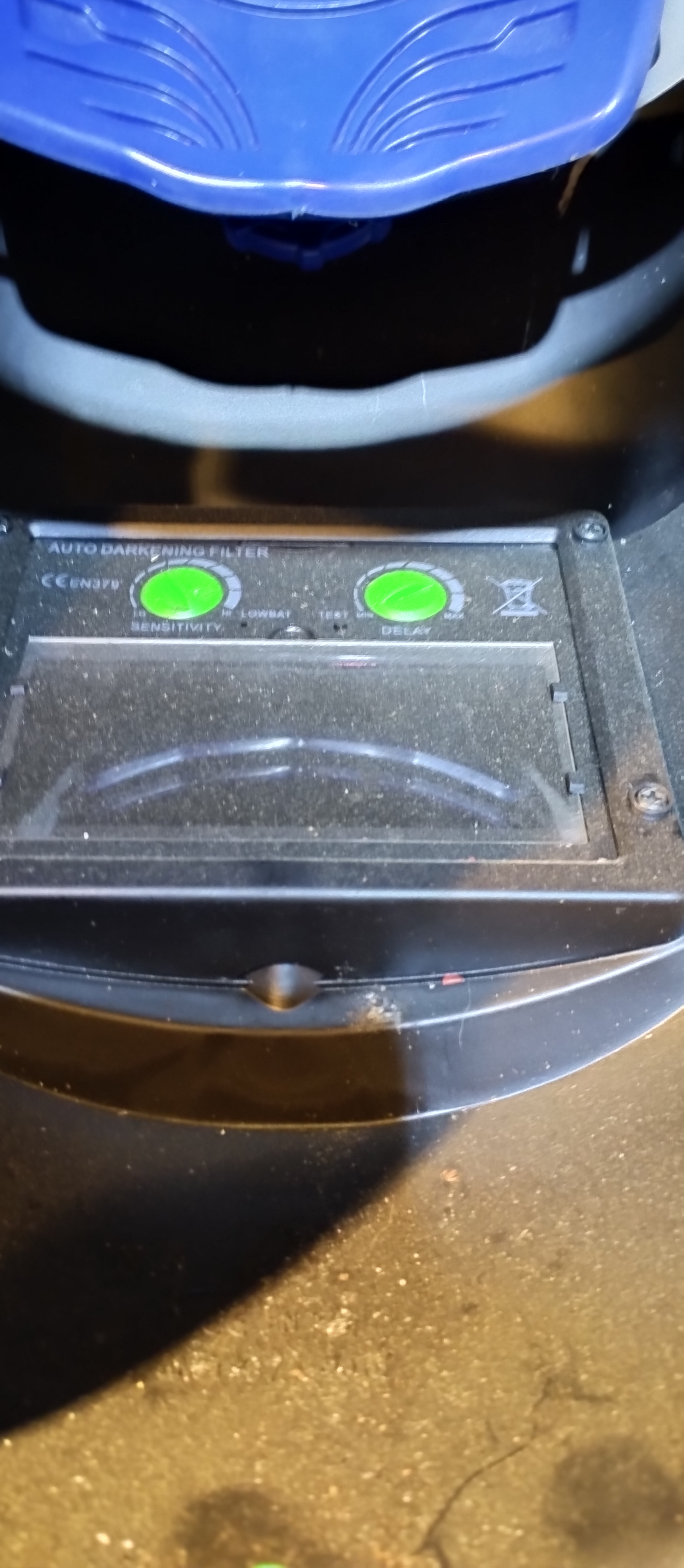

Samostmívací helma je: EN379. Našel jsem nějaký podobný návod – byterie v ní nejsou. Z návodu jsem Maruška. Co je Sensity a Delay vím, ale jak se pracuje se zapínacím kolečkem na levé straně z venku jsem nepochopil a také tlačítko TEST nic nedělá. To ale nedělalo nikdy a přitom to fungovalo.

Koukni se ještě jednou, to EN379 není typ kukly, ale číslo normy pro to stmívání. A nějaká baterie tam být musí, když to má tlačítka pro el.ovládání. https://www.svarecky-elektrody.cz/radce-svarece/samostmivaci-kazety-a-norma-en-379/

EN379 nie je typ kukly. Je to EU norma, ktorej by mali vyhovovať všetky kukly predávané v Európe. Nie je to značka tvojej kukly. Ak tvoja kukla nemá batériu, tak je zrejme napájaná z fotovoltického článku, to by malo byť to široké a nízke okienko hore nad priezorom kukly. Ak nemáš návod, tak niektoré funkcie kukly si môžeš odskúšať a nastaviť pozeraním cez kuklu na slnko.
Pozn.: Prv než sa pustíš do skutočného zvárania elektrickým oblúkom, skús si navariť na homogénnom materiáli niekoľko (desiatok) húseničiek, pár zvarov dvoch kusov z rovnakého materiálu, nauč sa udržiavať konštantnú medzeru (pomôže ti obal elekródy, ktorý opieraš o zvarovaný materiál - pri naklonenej elektróde) a rovnomernú rýchlosť posuvu oblúka. Až ke zvládneš toto, tak vyskúšaj zvary rôznych hrúbok. To, čo si nafotil už viac nikomu neukazuj lebo žiadnu radu nedostaneš, zlízneš si len (oprávnenú) kritiku.

Ta fotka ..svařovaná ..hroznéé ! .Vlaštovky to hnízdo umí slepit lépe ..Odřezky a kousky plechů a trénovat ,pak teprve vařit ,ne soplit !
Pozeram tie fotky-zahod to a kup si za 5 korun nove.

Tady na těch stránkách se dozvíš vše o sváření. Pokud mohu radit tak si vyhledej to co tě bude zajímat. Píšou tam zkušení svářeči a i když jsem si před více jak 50 léty udělal svářečák na elektrody a plamen do diskuse bych se tam nepřihlásil abych nevypadal jak blbec. Je tam spousta témat a tak si určitě najdeš to co budeš potřebovat. Co se týká toho sváření zda trafem či usměrňovačem tak se většinou říká, že je lepší usměrňovač jelikož tam není střídavý proud. Staří svářeči tvrdí že nejlepší byly rotační svářečky. Vše ale záleží jak máš očištěné místo sváru, zda máš suché a předehřáté elektrody a kolikrát ti za tu dobu co je máš doma zvlhly atd.
