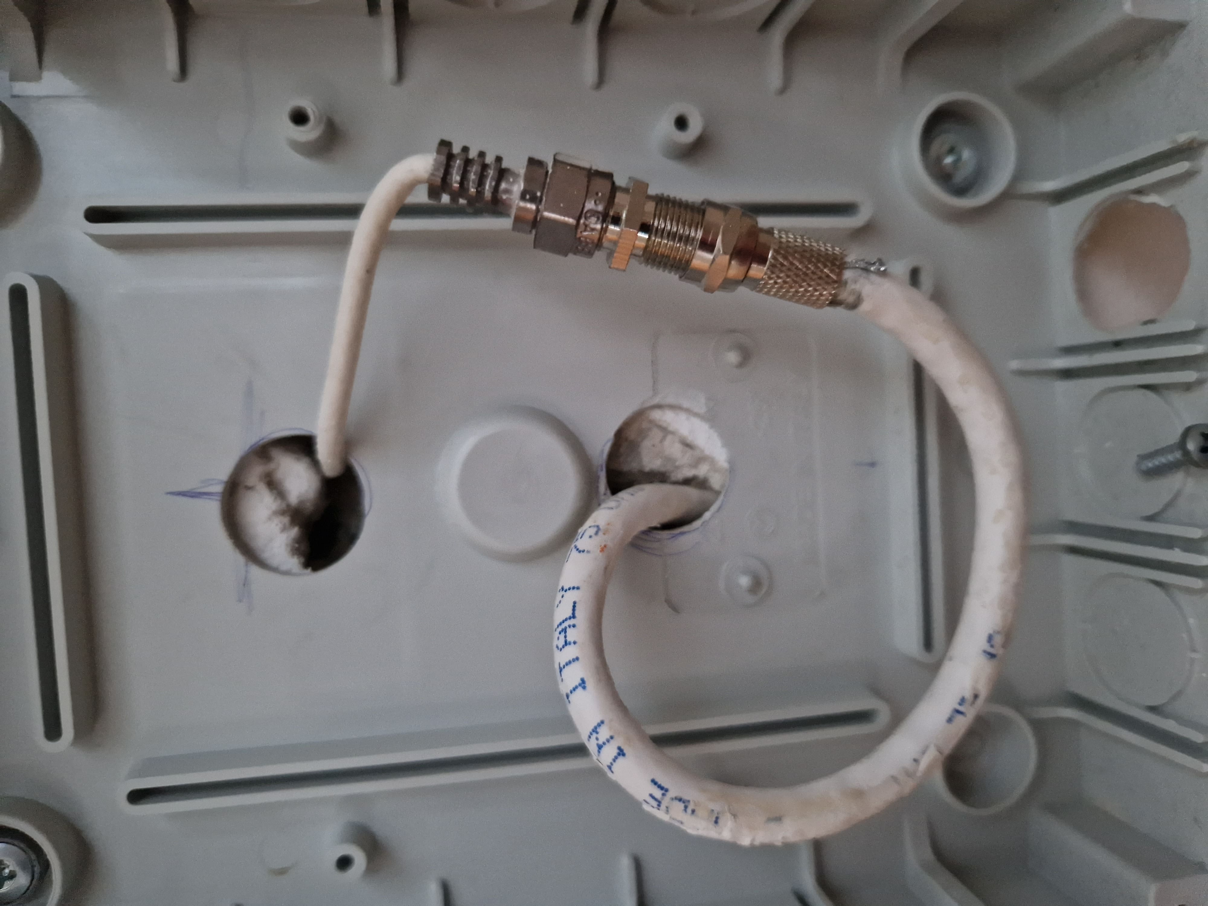

Zdravím, v obývacím pokoji je plastová malá skříňka a uvnitř je schovaný kabelový spoj viz. příloha (fotka). Pomůže prosím někdo s identifikací o co jde?
Mé podezření je koaxiální kabel pro internet/TV (Vodafone / bývalé UPC). Případně nějaký zvláštní vývod "domovní" antény? Ale vidím 2 druhy kabelů a zvláštní spojku. Jsem úplný laik. Předem děkuji
Spojka není zvláštní, je to klasický F-konektor. Kabel je koaxiál, takže to může být cokoliv, co lze přenášet po koaxiálním kabelu - TV (DVB-T, DVB-C), rádio, internet, ...
Asi se jedná o nějakou bytovku a ne samotu u lesa? Tak se zeptej sousedů...
Moc děkuji! Podle názvu spojky / konektoru už si zkusím dohledat více. A sousedů (nad/pod námi) se optám kudy mají vyvedenou domovní anténu. Ale bojím se, že toto bude ten internet a TV anténa (kabel) je někde zaslepený a zazděný ☹️
(samozřejmě až budu moci, tak vyzkouším zapojit do TV)
Ak pouzivas internet a myslis ze by to mohol byt on, staci rozpojit a hned zistis . . . je to len srobovaci spoj
75 ohmový koaxiál na internet by byl divný (používá se spíš 50 ohmový), ale vyloučit se to nedá. Vůbec mám pocit, že kromě televize se 75 ohmů nikde jinde nepoužívá.
Kabelovka to klidně být může.
Len info, UPC pouziva na rozvod do bytu klasicky tv koaxial - pripojeny do rozbocovaca - 1. tv , 2. pripojeny kablovy modem tak isto tv koaxialom
Já hlavně vidím šílený ohyb. Máte ponětí, co se stane se signálem v takto šíleně ohnutém kabelu? (útlum, odraz a podobně)
Jinak to tlustčí vypadá na normální televizní koaxiál, i ty F konektory se pro televizi občas používají (používají se hlavně pro satelit, ale pro televizi se taky můžou použít, výhoda je to zašroubování a ne jen zastrčení).
