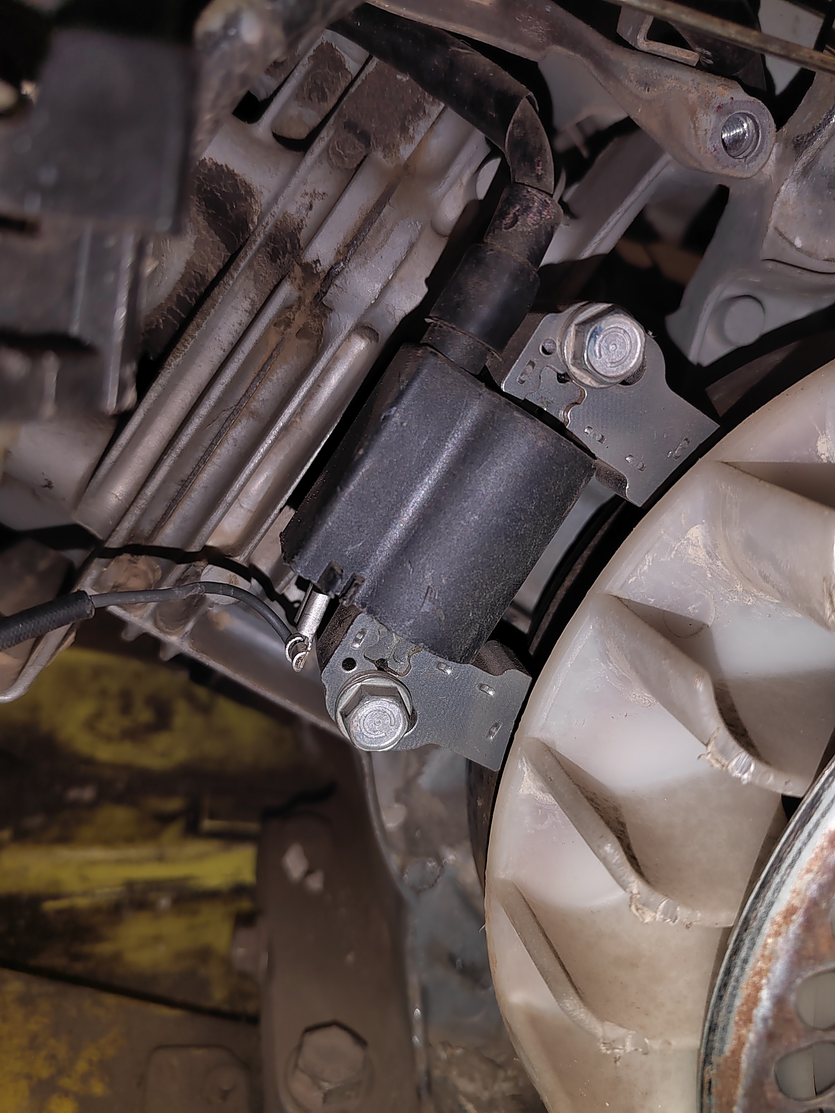

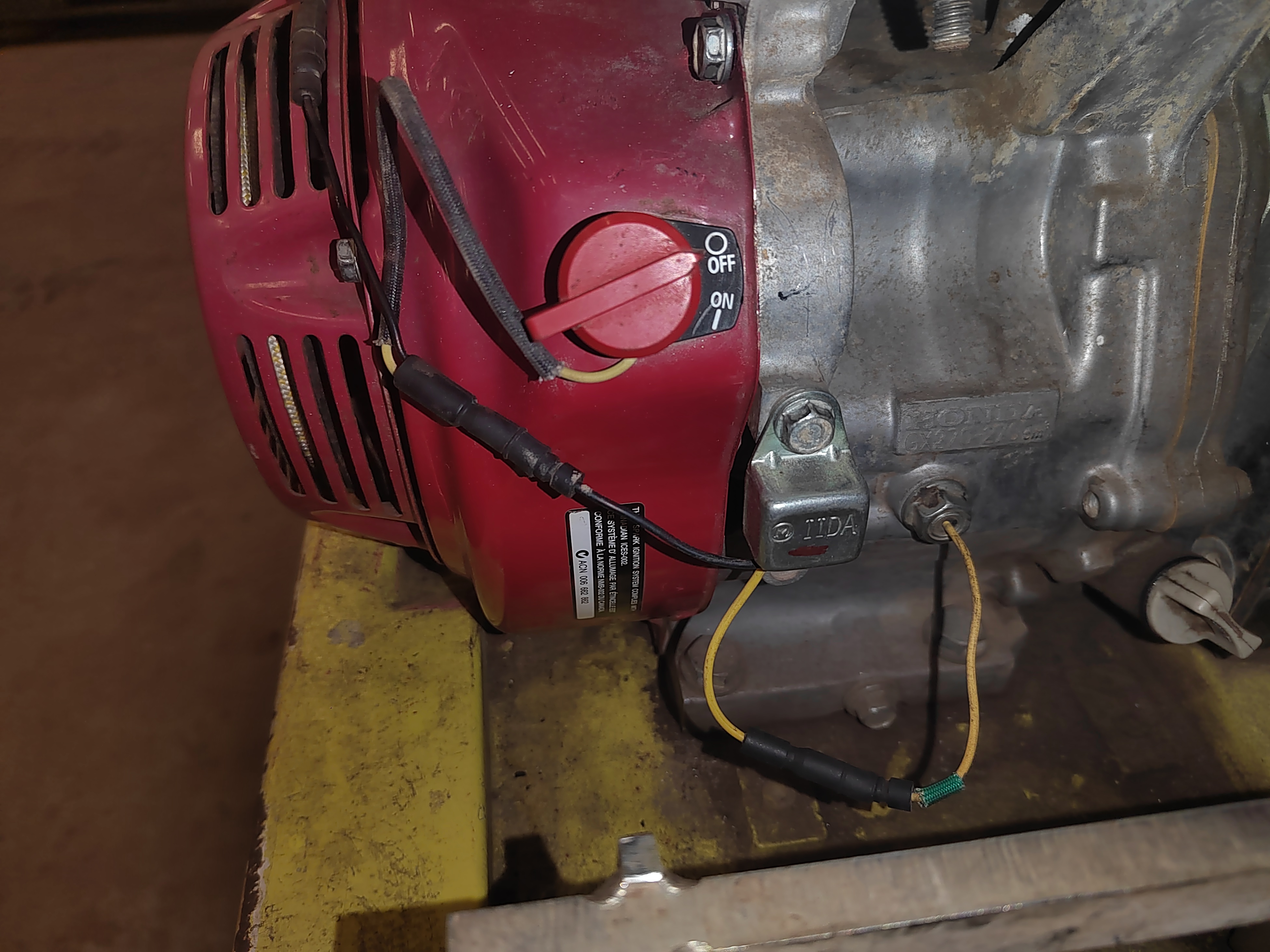

Ahoj, snažím se poradit si s "chcípákem" elektrocentrály. Prostě a jednoduše nejde centrála chcípnout. Jediný způsob je vytáhnout kabel ze svíčky. Nevíte kde by mohl být problém? Zapínání On/Off jsem vyměnil za nové, propískal jsem kabel, který vede z On/Off tlačítka do zapalovaci cívky a zdá se, že je OK. Prošel jsem všechny spoje kabelové a také ok. Jediné o čem nevím zda je ok, je součástka co vede do motoru a vede z ni žlutý kabel viz. foto. Nevíte někdo řešení? Předem děkuji.

Pardon. Zde.

Z civky vede jeden drát do chcípák a jeden z cívky do svíčky. Pokud ten do chcípáku ukostrim, nebo přeruším nestane se nic.
Cívka s jedním drátem ? Pak je tedy ukostřená ,to je ten druhý . Dej foto .To je jako by si tvrdil ,že máš doma jeden drát a svítíš !
Píšu ze jeden vede do chcípáku a jeden do svíčky. Tudíž dva!
Ten drát do chcípáku by měl po ukostření zkratovat cívku, zkus ho ukostřit pořádně a pár vteřin držet. Není někde zlomený nebo přerušený v těch bužírkách? Je divné, když zkratuješ ten dolní ke svíčce, že to běží dál. Tak jedině zapojit ten dolní přes ten vypínač a horní odpojit, akorát že OFF bude pak zapnuto, ale jestli to nebude opalovat kontakty v tom vypínači. No za zkoušku to stojí.
Dobrý den,podle popisu budou naoxidované kontakty ve vypínači.Letos jsem opravoval kamarádovi Husqarnu,vypínač rozlomený.Objednal jsem hned dva na aliexpresu,ani jeden pilu nevypnul.Změřeno ohmmetrem a velké odpory,rozebráno,očištěna měděnka a vypínače fungují oba.Žárovku by to zapínalo i vypínalo,ale zde tečou minimální ampéry,tak se to do zkratu nespojí,tudíž neukostří.Zkuste ten kabel od cívky přitisknout konektor izolovanými kleštěmi na kostru,musí to chcípnout.Pokud to půjde,řešte kontakty ve vypínači.![:-)](https://static.poradna.net/images/smiley/smile.gif)
Bohužel nejde. Pokud druhy kabel od cívky ukostřím (první vede do svíčky) nestane se nic.
A pokud ten konektor co vede do cívky dáte na vypínač a druhý z vypínače na cívku?Jak jsem uvedl výše,mám dvě elektrocentrály,každá od jiného výrobce.U jedné vypínač spojuje do zkratu s kostrou,na druhé rozpojuje přívodní kabel k cívce.Nikdy jsem nad tím nedumal,přišel jsem na to až letos,jedna nechtěla chytnout,tak jsem řešil elektriku a přišel na to,že na vypínačí poloha 1 vypínač přerušuje a na druhé poloha 1 vypínač propojuje přívody.Na těch vypínačích jde ta kolébka snadno otočit,ale není třeba,obě fuhgují,ale každá má jiné zapojení.![:-)](https://static.poradna.net/images/smiley/smile.gif)
Tak ten žlutý drát rozpoj a zkus to.
