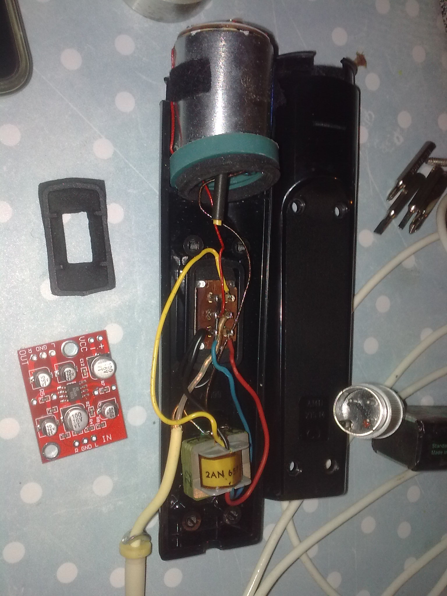

našel jsem starý teslácký dynamický mikrofon AMD 215M. Je mi líto ho vyhazovat a děti si chtějí zpívat.
Mám starší zesilovač Nordmende bez mikrofonního vstupu s AUX a TUNER vstupem a právě sem bych rád mikrofon připojil. Na Alíku jsem našel malý stereo předzesilovač AD828, který by měl k tomuto účelu posloužit. Mikrofon má přepínač hlas-řeč a obsahuje malé trafíčko. Netuším jak to funguje (asi to ořezává část kmitočtového pásma), ale moje otázka zní: Můžu vstup již zmiňovaného předzesilovače napojit rovnou na konektor DIN nebo musím zmíněné trafo a přepínač odstranit? Děkuji za odpověď.
Transformator přizpůsobuje malou impedanci a malé výstupní napětí dynamické patrony ke vstupu zesilovače. Bez něj to nepůjde. Prepinac hlas - reč zlepšuje srozumitelnost mluveného slova a přepneš si ho tak, aby ti zvuk vyhovoval. Bližší popis a charakteristiky najdeš tady: tesla_dynam.html. Dětem bude aspoň pro začátek bohatě stačit, ale je to jeden z nejméně kvalitních mikrofonů vyráběných Teslou Valašské Meziříčí.
Díky pánové Fialo a czcharlie!! Nečekám od něho zázraky, ale na to dětské blbnutí bohatě postačí.
Není za co, rádo se stalo. Ale ještě bych dodal, že uvažovaný zeilovač je stereofonní a mikrofon monofonní takže by bylo vhodné vstupy levého a pravého kanálu propojit, aby mikrofon nemluvil jen zleva nebo zprava.
Ano, to je pravda! Přemýšlím jen, kde by mělo ke spojení dojít, zdali před předzesilovačem, nebo až za ním?😊
Spoj to na vstupu
