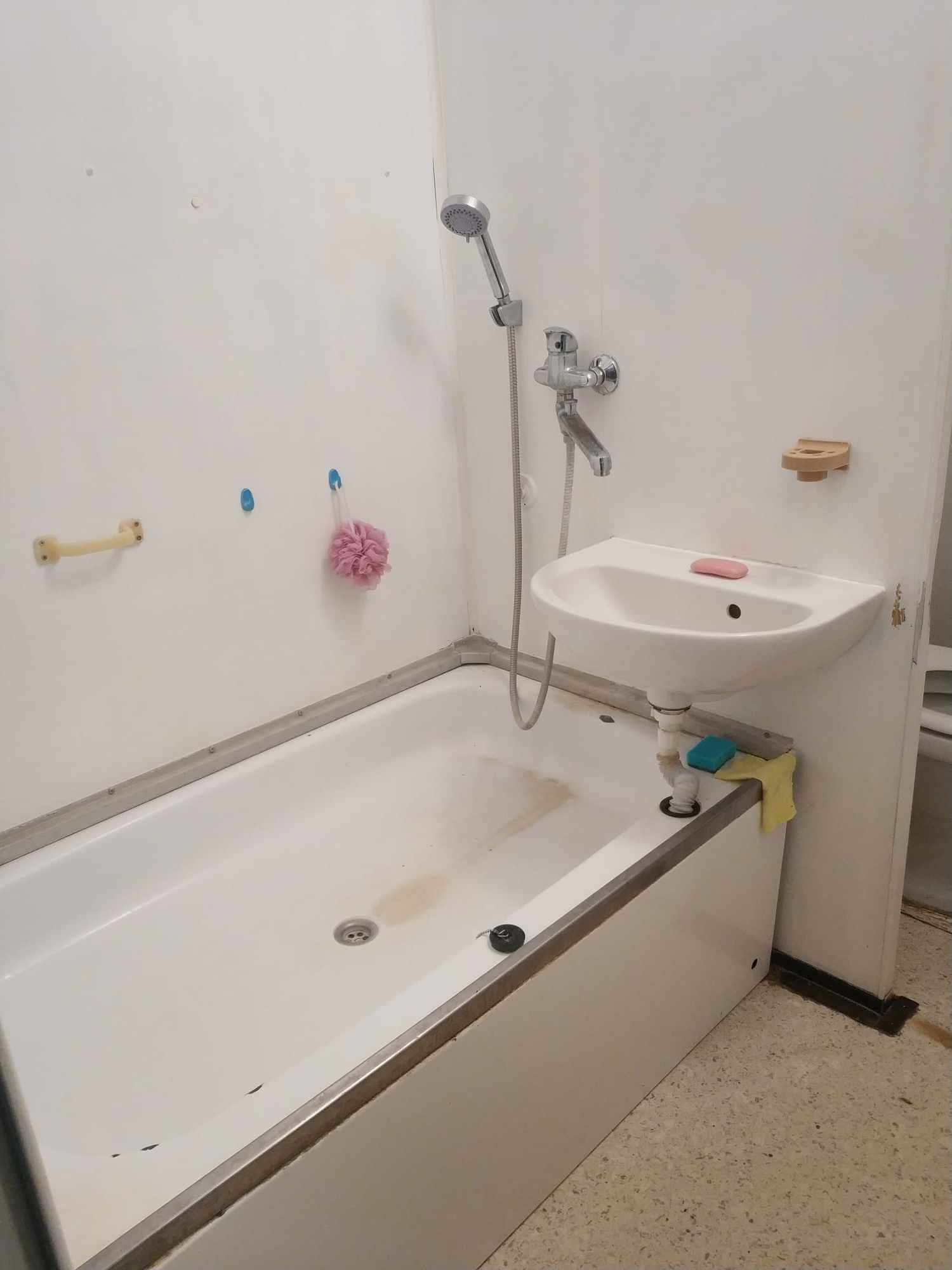

ráda bych se poradila o možnostech a zkušenostech s výměnou vysoké vaničky za nízký sprchový kout ve starém umakartovém jádru.
Jedná se o pronajatý byt, do kterého majitel nechce investovat (celkovou rekonstrukci zvažuje až někdy v budoucnu) a tak plánuji výměnu na vlastní náklady. Problémem je příliš vysoká (cca 40cm) a opotřebovaná sprchová vanička. Pro starší paní bych potřebovala sprchový kout s co nejnižším vstupem.
Dokázal by mi někdo prosím poradit co NEJLEVNĚJŠÍ řešení, které by také ZASAHOVALO co NEJMÉNĚ do stávajícího rozložení vodoinstalace. Umyvadlo bych si přála zanechat na svém místě. Stejně tak i připojení sprchy ke stávající vodovodní baterii.
Samotnou mě napadlo řešit situaci výměnou za co nejširší sprchovou vaničku (šíře koupelny je 125 cm), která by jako nyní zasahovala i pod umyvadlo. Stěny nově vymalovat omyvatelnou barvou a rohy nově utěsnit. Sprchový výklenek pak celý včetně umyvadla oddělit od zbytku koupelny shrnovací sprchovou zástěnou. A položit nové lino.
Zajímalo by mě, jestli je možné takovéto řešení? Nepodařilo se mi najít nízkou sprch. vaničku v šířce 125cm. Šlo by zbývající prostor nečím překrýt? Pravděpodobně by tam musel být i otvor pro odpadní trubku z umyvadla, podobně jako je teď.
A je potřeba měnit vodoinstalaci pod současnou vaničkou při instalaci nové, co nejnižší? Přikládám foto.
Má prosím někdo s tímto zkušenost?
Děkuji Vám moc za případné rady.

Děkuji za návrh, bohužel se nejedná o vanu, ale o mělkou sprchovou vaničku, která je jen nevhodně vysoko umístěná. A je stará, takže výměna bude nutná.
Aha, pardon, jsem slepý. Mně to připadlo na fotce jako vana. Takovou velkou vaničku umístěnou takhle vysoko jsem teda ještě neviděl!
V tom případě bych místo sprchového koutu doporučil sprchový box (má i i zadní stěnu).
Ale bude problém sehnat vhodný rozměr a náklady taky nebudou zriovna nízké. Lepší by bylo udělat celkovou rekonstrukci koupelny, ale když to nejde....
Pokud co nejlevněji, tak zjistit jak je napojený odpad pod vaničkou a pokud to půjde tak odstranit to co nese vaničku v současné výšce a vaničku umístit co nejníže. Je to nejlevnější řešení o kráse nemluvím. Nejvíce omezujícím prvkem stejně bude napojení odpadu.

Pokud budete upravovat ten sprchový kout, tak určitě bude nutné upravit i odpady od umyvadla a z toho sprcháče. Nejjednodušší a nejlevější by bylo to co navrhuje nerady. Ale další možnost by také byla, pokud by se provedle vodotěsná izolace (navařená IPA) na podlahu a a ke zdem (vana) a položila se na ni spádovaná dlažba s nízkým okrajem, na celém původním půdorysu té vany, nebo jenom části k umyvadlu. A na tom zvýšeném okraji nahoru pak shrnovací polykarbonátová zástěna, nahoře uchycená na lištu mezi zdmi. Pochopitelně bude nutná úprava odpadů. Pro sprcháč sifon do podlahy a od umyvadla napojení rovněž odbočením z toho odpadu u sprcháče. Takto se to dá řešit velmi individuálně. Cenově by to bylo určitě dražší, ale hodně záleží na tom, co jste schopna zajistit a provést "samo-domo" (osobně, kamarádi, přátelé a pod.).
