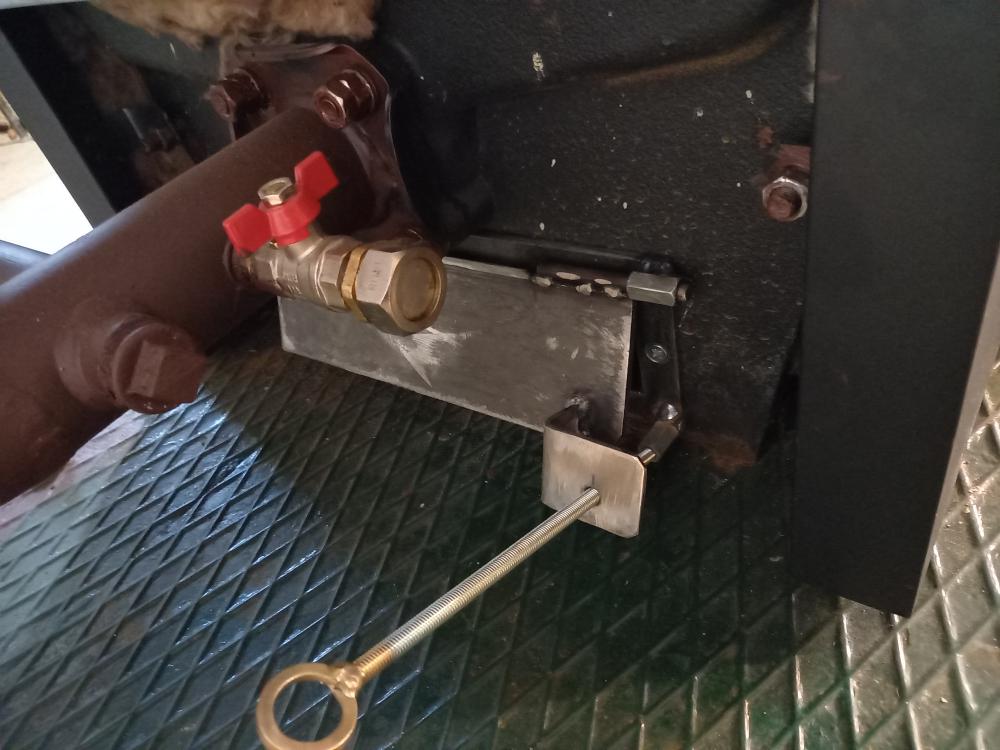

Tak jsem zkoušel vyndat tu keramiku a v podstatě to funuje stejně. Jeden pán co ty kotle dělá mi psal, že tak topit můžu, ale už to není zplynovavací, ale klasický odhořívací kotel. Další věc, že tam prej musím mít nějakou záslepku na terciální vzduch.
Ještě jsou dvě možnosti problémů. Jak je suché a co je to za dřevo s kterým topíš a další věcí je, že za posledních 30 dnů 25 dnů pršelo, alespoň u nás a tím pádem je nízký atmosférický tlak. Já mám také celý měsíc problém a to topím uhelnými briketami z NSR. Bohužel kvalitní uhlí už je většinou vyrubané a to co se těží nyní nemá potřebnou kvalitu.
Asi něco takoveho.
A take se vysmolili na kominovou klapu
