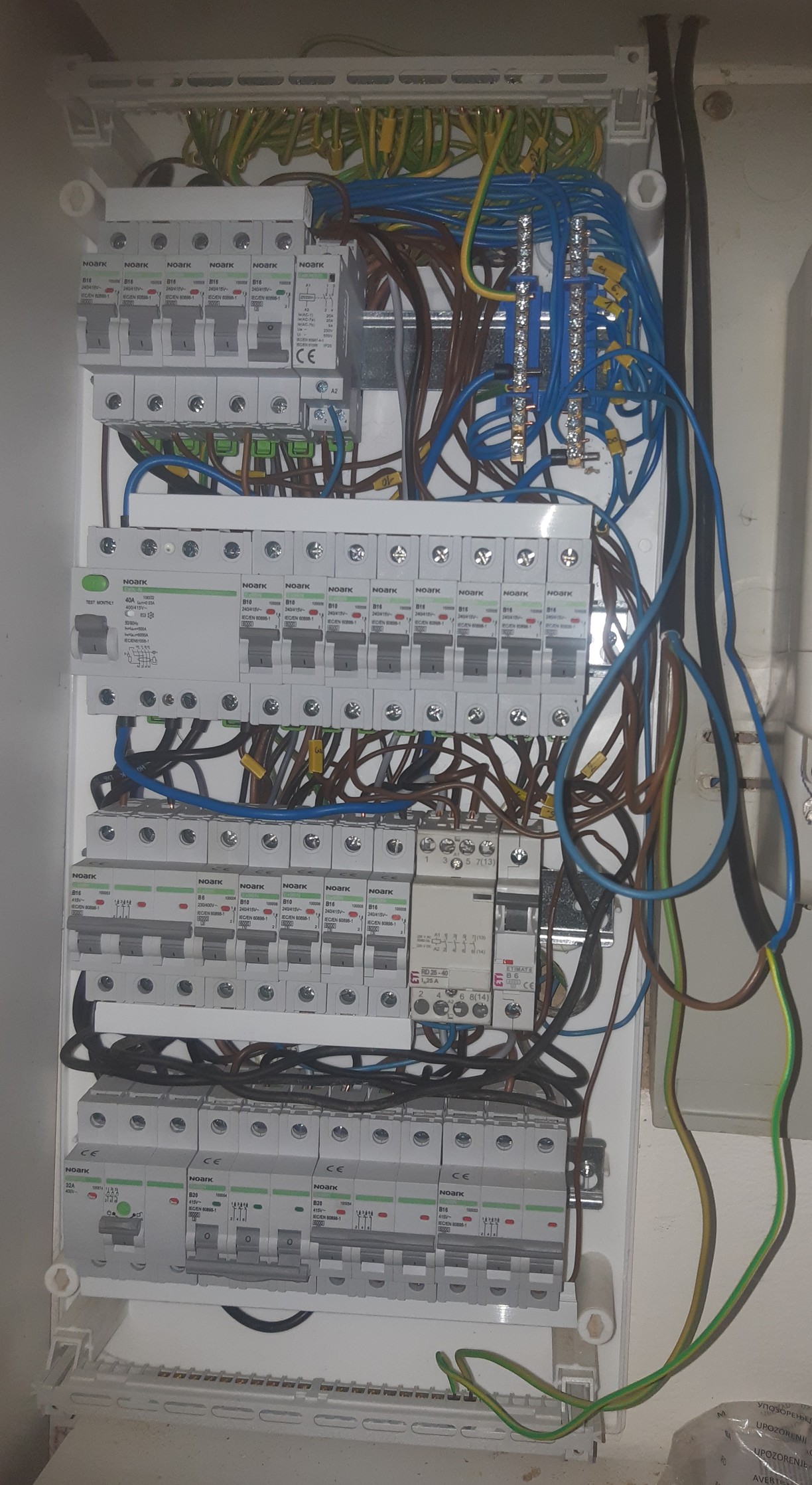

Na návštěvě mě zaujal rozvaděč, u kterého nebyl utažen kryt, protože ten, kdo je považován za někoho, kdo elektrice rozumí, do něj přivedl nedávno 2 kabely (zásuvky+světla) z nově udělaného podkroví tak, že kryt nejde nasadit.To ale není smyslem otázky.
Protože jsem čekal něco dalšího, všiml jsem si PE vodičů z těchto dvou nově dotažených kabelů...
Co si o tom myslet?

Zjevně tam elektriku ještě nepoužíval. Protože až tam něco zapojí, spadne mu chránič. Teda jestli to není zprasený ještě víc než co jsem vyčet z té fotky :D
Urazit pazoury by zasloužil hlavně ten kdo celý rozvaděč dělal.
Není důvod aby padal chránič. Oba pracovní vodiče vedou, i přes bordel v rozvaděči, tam kam mají. Na nulový můstek a některou z fází.
Jiná věc je, že nezapojením PE jsou ty dva přidané okruhy použitelné pouze pro třídu II. Vsadím dolar proti knoflíku, že bez odpovídajících zásuvek na druhé straně.
Přitom stačí propojit horní a dolní můstek žlutozeleným vodičem.

Chránič spadne jen pokud poteče nějaký unikající proud. Ale spotřebiče budou asi pěkně brnět. Hlavně takové, co mají zapojené odrušovací kondenzátory, kde se na jejich krytu vytvoří půlka napětí přes ne až tak malou kapacitu těch odrušovacích kondíků. Na zabití, ba ani na shození chrániče to ale stačit nebude.
Chránič se v této instalaci stal základní ochranou, což myslím normy nedovolují.
